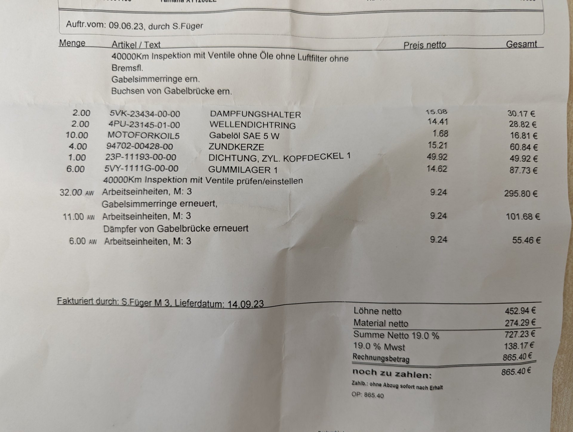

Soderle
Meine Dicke war mit knapp 41tkm jetzt auch mal wieder beim freundlichen.
Abgesprochen war, Ventile kontrollieren ggf. einstellen, neue Zündkerzen, Gabelservice mit neuen Simmerringen ( da diese beim Offroad fahren einmal undicht waren ) und die Gummidämpfer in der Gabelbrücke tauschen weil ausgeschlagen.
Keine Flüssigkeiten o.Ä. da Ich das alles selber mache
Hatte mit über 1000€ gerechnet und wurde positiv überrascht.
Ventile waren 2 außerhalb der Toleranz wo nachgebessert wurde, zwei waren so, dass Sie mit neuen Shims über die obere Toleranz raus wären, also gelassen, für den 80k dann.
Gabelservice erklärt sich ja von selbst.
Ab der DP04 wurden von Yamaha die Lenkerdämpfer in der Gabelbrücke verbaut.
Meine sind durch den exzessiven Offroadeinsatz mit Lenkererhöhung schon länger ausgeschlagen gewesen.
Beim demontieren war wirklich das rechte Gummi nicht mehr vorhanden, nur noch die Stahlbüchse.
Das linke Gummi schon extrem Rissig und kurz vor dem zerbröseln.
Wurde dann wie abgesprochen getauscht, hatte der Händler so aber noch bei keiner
Leihmotorrad für die 45km nach Haus gabs sogar aufs Haus
war leider nur eine XJ6 Diversion
hatte auf ne T7 gehofft, aber Kostenfrei wäre Ich auch Roller gefahren
Alles in allem, Dienstagmittag das Bike mit Termin gebracht, heute morgen um 8.45 Uhr kam die Nachricht alles fertig bitte abholen.
Herzlichen Dank an dieser Stelle an Motorrad Hook in Harthausen für den schnellen Service und wie immer sehr netten Umgang mit speziellen Wünschen

Respekt, da kannst aber echt nicht meckern für den Preis!
Zumal er die beiden getauschten Shims nicht berechnet hat?!

Servus Emil,Emil512 hat geschrieben: So 17. Sep 2023, 09:52 Respekt, da kannst aber echt nicht meckern für den Preis!![]()
Gruss
Emil
ich hatte nachgefragt wegen Leihmotorrad und den Kleinteilen.
Er meinte bei den Kosten fällt das nicht ins Gewicht und es würde schon passen.
Wegen dem Leihmoped meinte er, die alte XJ6 Diversion berechnet er nicht, nur aktuelle Fahrzeuge wenn selbige gewünscht sind.
Hat mir dann netterweise auch die Doku von den Ventilen gezeigt, da er selber geschraubt hat, weil aktuell auch dort etwas Mitarbeitermangel herrscht.
Denke das passt aber alles
