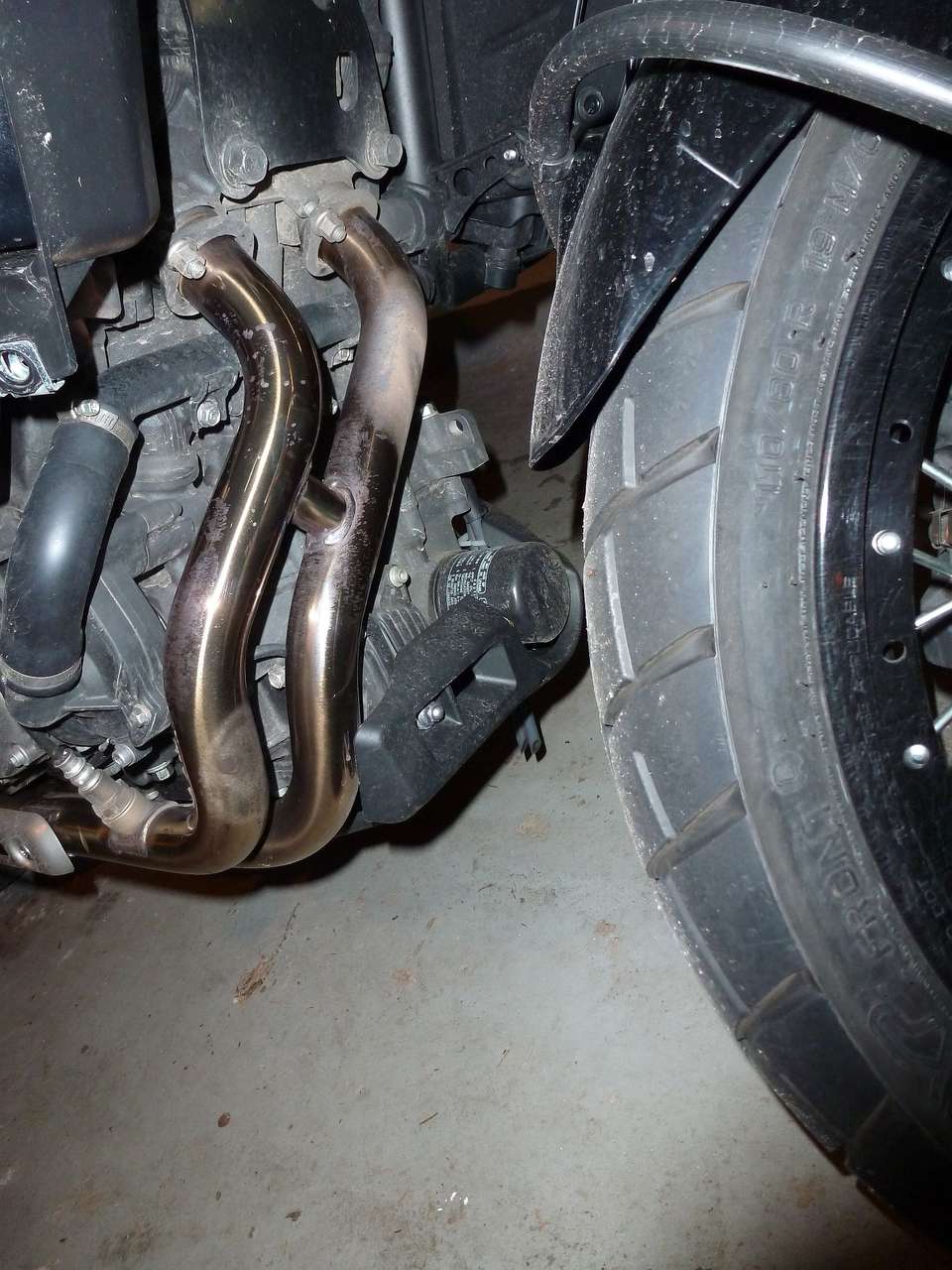

Hi, sagt mal sahen eure Krümmer nach etwas über 1000km auch so aus??
Ist das eher Hitze oder Salz? falls man das überhaupt aus der Ferne so sagen kann, wenn man es nicht "live" sieht.
Hab mir nun mal Mellerud Polierpaste gekauft und werde bei Zeit und Gelegenheit dabei gehen..

Super René, dann kannste gleich bei mir weiterpolieren. Könnte zwar etwas schwer sein, die Krümmer noch als solche zu identifizieren, aber mit 1kg Paste wird auch das wieder... bis zur nächsten Ausfahrt. Ich habe mir gleich am Anfang gesagt: Aufgeben ist auch eine Option.

Es stört mich halt schon ein bisschen. Habe jedoch noch nie die Krümmer groß poliert, eigtl. nur mit Optiglanz beigegangen, aber das hilft hier nicht. Wenn mir das zu müßig ist, dann wird es das Erste und Letzte mal

Rene, bei 10 Jahre TDM 850 Krümmer rumfahren würdest du das auch bissl entspannter sehen

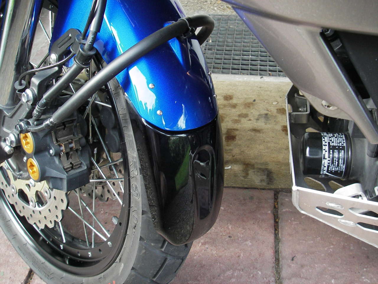

Der Krümmer von der Dicken ist doch nur "sandgestrahlt".
Schau doch das kurze Schutzblech an, da haut es alles genau auf den Krümmer.
Oben an der Schraube des Motorträgers sieht es doch genauso aus.
Mein Alumotorschutz schaut genau mittig ebenfalls so aus.
Aber Motor und Krümmer sind verschont, weil ich ne Verlägerung ans Schutzblech gebaut habe.

sitze gerad vorm moped und bin am polieren. also das rohr wird zwar hell aber die flwcken verschwinden nicht so leicht. total die drecksarbeit. denke nicht, das ich der polierer vom herrn werde :/
