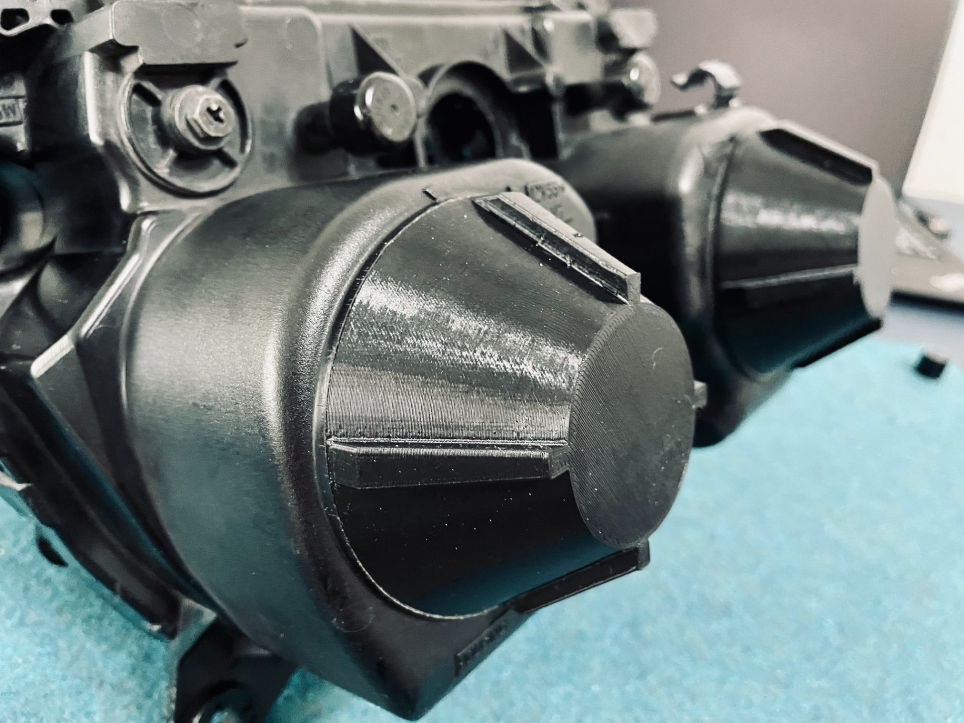

Hab die Osram eingebaut und die Deckel großzügig vergrößert. Leider schalten die Leuchten nach kurzer Betriebszeit wegen Überhitzung ab (ohne Deckel funzt es)

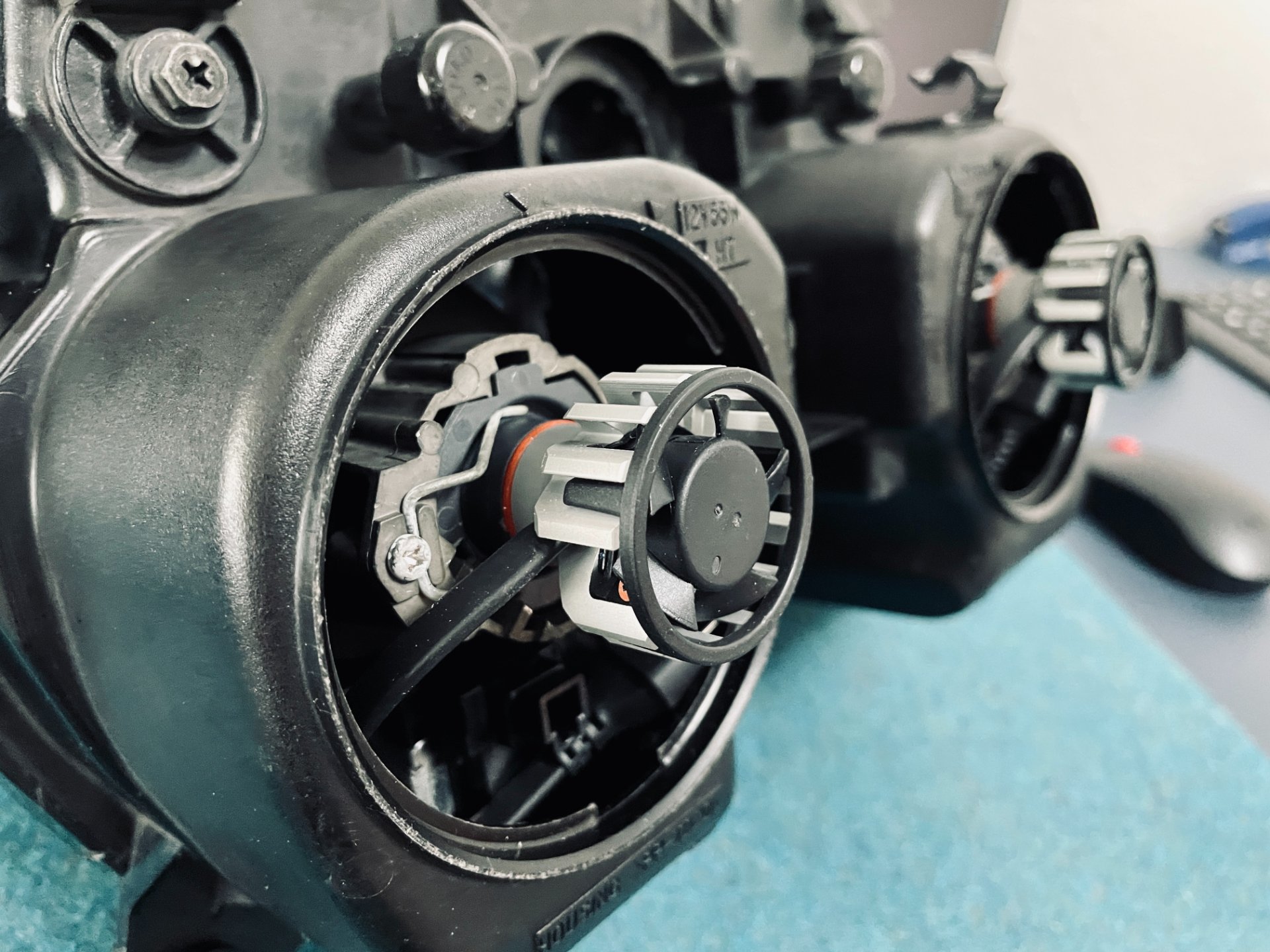

Zum Verständnis: die Osram haben auch große Kühlkörper mit Lüfter hinten dran, genau wie die Philips.

Und die Kappe habe ich vergrößert, so daß hinter der LED noch ca 5mm Platz ist- mehr geht nicht weil dann die Gabel kommt

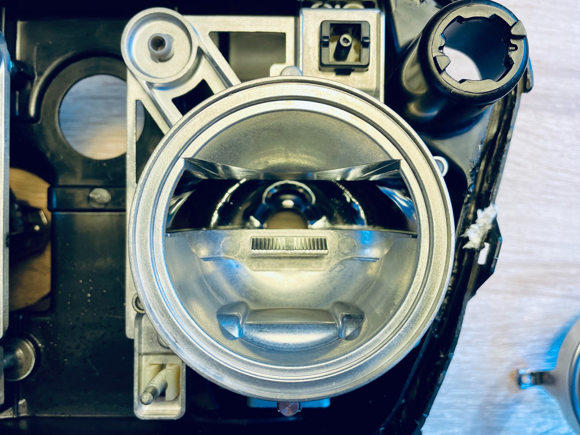

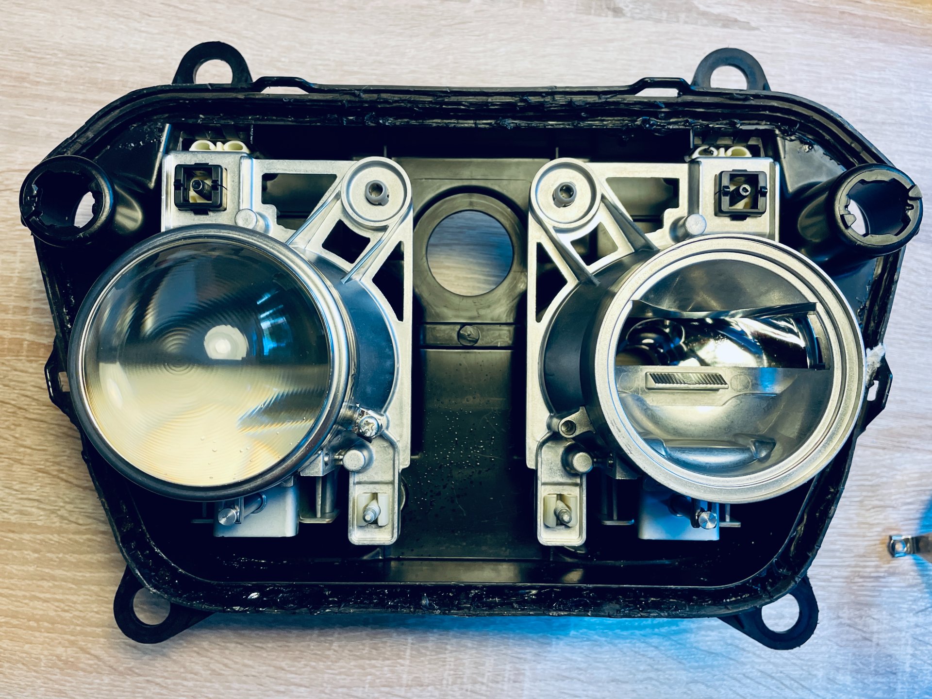

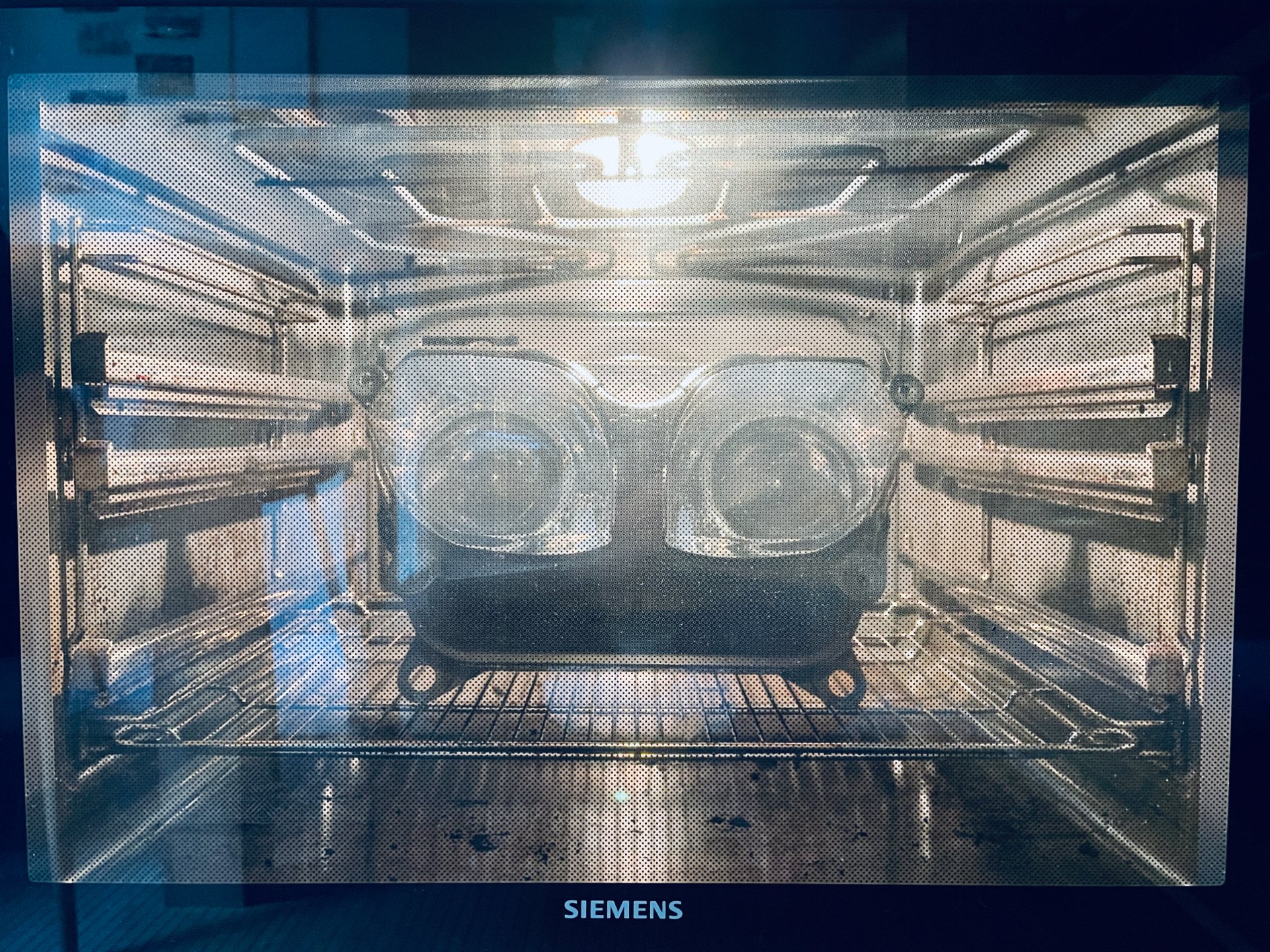

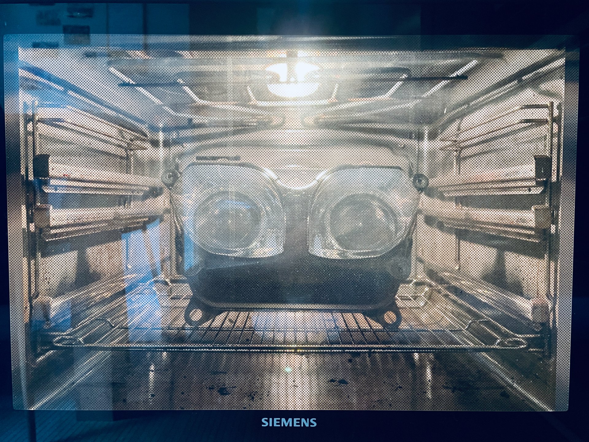

Nachdem die Kabel im Scheinwerfer wiederholt überhitzten und dieser im Inneren beschlagen war (siehe mein vorheriger Beitrag), legte ich ihn für 10 Minuten bei 80 Grad in den Backofen, um ihn auseinanderzunehmen. Nach dem Öffnen reinigte ich die Glaslinsen und die Innenscheibe, verzichtete jedoch auf die Reinigung des inneren verspiegelten Reflektors.
Während der Reinigung bemerkte ich Schäden an den Außenkanten der Glaslinsen, die durch Vibrationen im Metallkäfig verursacht worden waren. Im Scheinwerfer fand ich zahlreiche kleine Glassplitter. Um die Glaslinsen sicherer im Metallkäfig zu positionieren, habe ich dünne Streifen Panzerklebeband auf den Metallhalter geklebt.

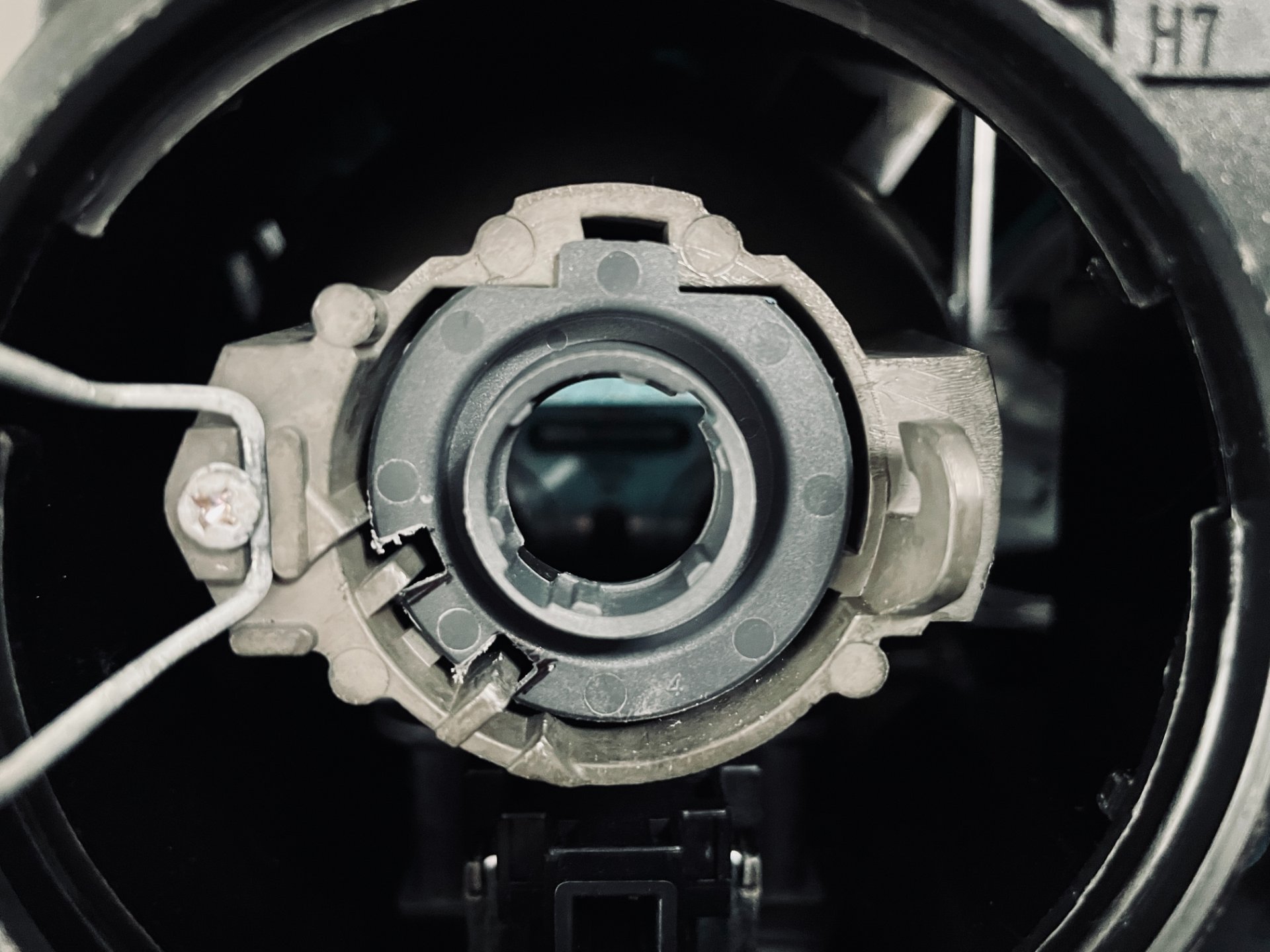

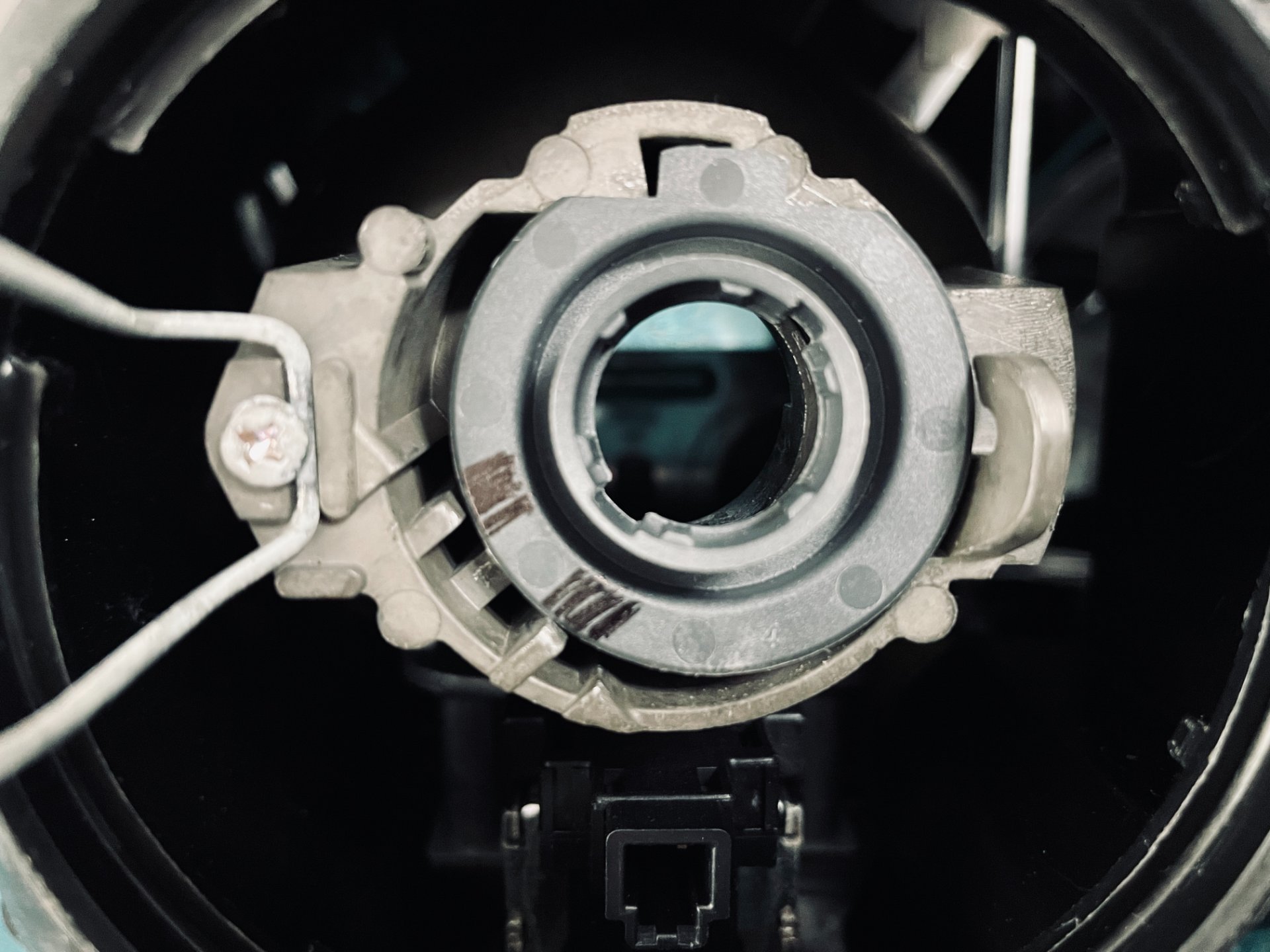

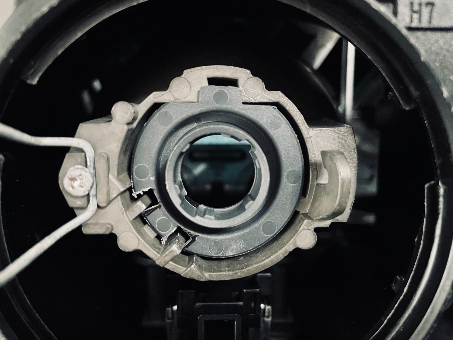

Aufgrund der Positionierung des H7 Orientierungspins bei 8 Uhr gestaltete sich der exakte vertikale Einbau des neuen LED-Leuchtmittels als herausfordernd. Daher bearbeitete ich den Kunststoffhalter der Philips H7 leicht mit einer Feile. Nun können die LED-Lampen präzise vertikal in den Scheinwerfer eingebaut werden.
