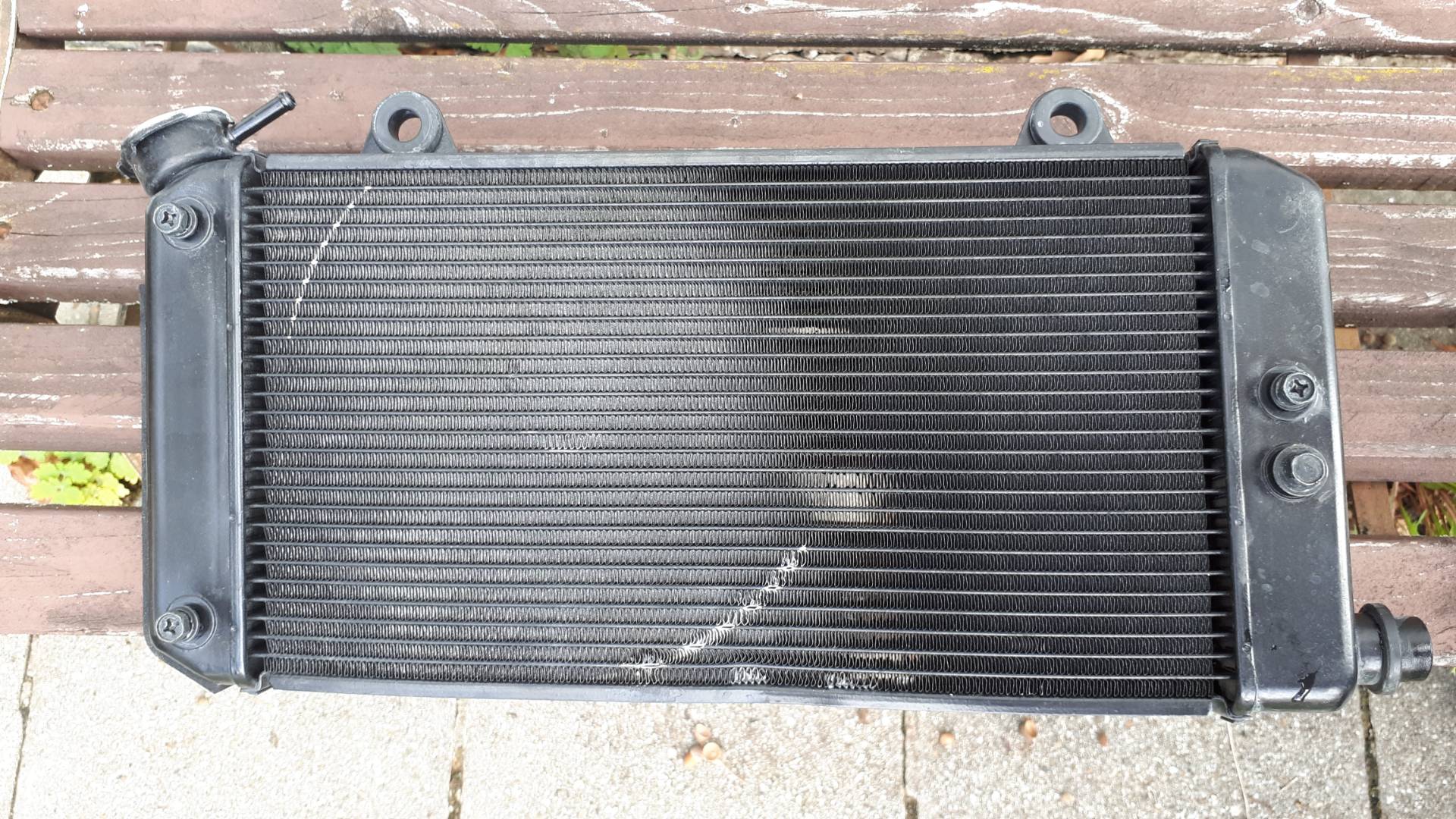

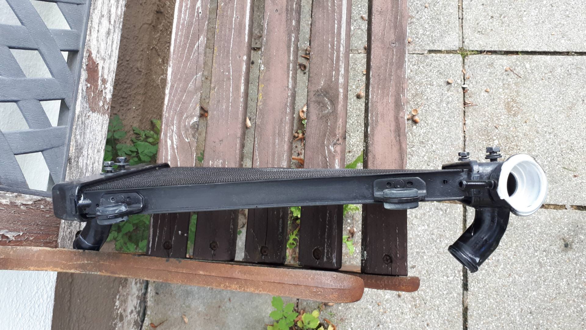

nun bin ich der nächste den es mit dem kühler erwischt hat. wenn ich mir die bilder hier ansehe kann ich sagen das es nicht an steinen liegt die sich da rein gemogelt haben sollen. meine ist im stand gelaufen. beim zerlegen ist mir zuerst die windige halterung des lüfters aufgefallen. hab dann alles zerlegt und wie ich den kühler auf die arbeitsplatte gelegt hab bin ich erschrocken wie verzogen der kühler in sich ist. eine ecke schnappt um ca. 2cm nach oben.
der :-) sagt dazu... das hatten wir noch nie.
ich bin der ansicht das die lüfterhalterung unzureichend ist u das dass bei anderen maschinen auch noch auftreten wird. aus meiner sicht würde
ich euch ans herz legen das bei euch zu kontrollieren da es ein sehr teurer spaß ist. yamaha ruft für den kühler 540€ auf u wenn das lager des lüfters nen schlag hat kommen nochmal 500€ dazu :o
in diesem sinne... nehmt euch 20min zeit u spart euch ne menge geld damit :daumen:
mit sicherheit kann ich sagen das ich beim zusammenbau zwischen kühler und lüfterhalterung beilegscheiben einsetzen werde um 1-2mm mehr sicherheit zu haben

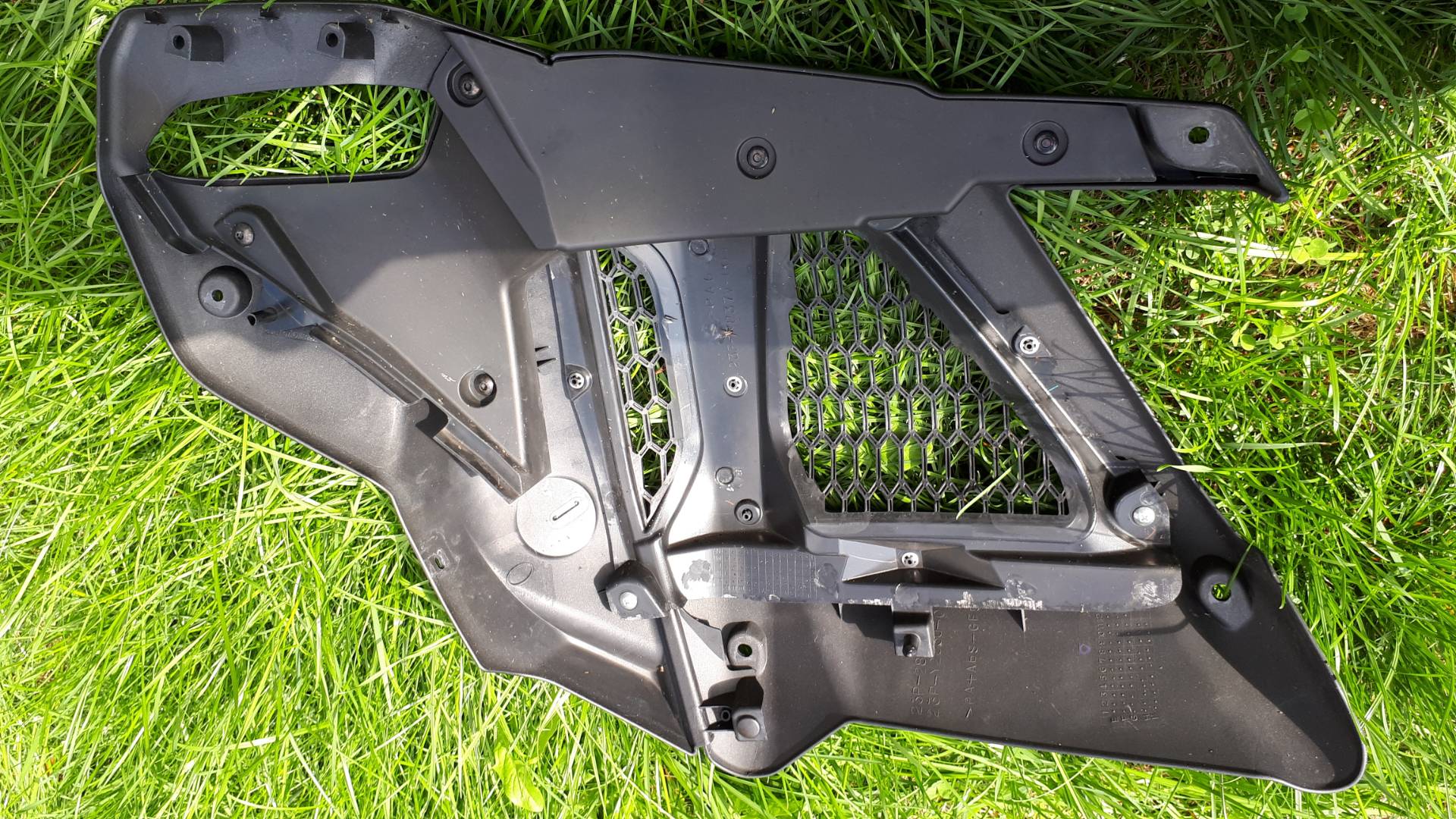

Mit Verkleidung kannst du das leider nicht erkennen. Die Verkleidung ist mit 6 schrauben und 2 spreiznieten vorne innen befestigt.an zwei Punkten sind Nippel in Gummi muffen gesteckt. Die sind ca 2-2,5cm lang.
Verkleidung links
Verkleidung links
Nur damit keiner sagt das gibt's nicht
Kühler von der Seite
Denke schon das du sie demontiert bekommst. 3cm Luft wirst schon haben,oder?
Der Kühler ist nur an 3 Punkten befestigt. Unten links im originalen Sturzbügel eingesteckt und recht oben und unten durch die Gummilagerung.
Hoffe die Bilder helfen dabei
