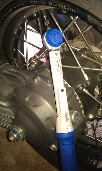

Also, 5 mm Inbus Nuss, Verlängerung von ca. 15 cm und ein kleiner Drehmomentschlüssel, der auf 6 NM eingestellt wird. Dann gleichmäßig bis zum Knack des Schlüssel sanziehen. Ohne Verlängerung gehts vorne und hinten rechts definitiv nicht. nicht

Ich kann höchstens ein Bild im Geiste entwerfen: Die Speichen sind tangential mit der Felgenmitte verbunden, also so:
Der Drehmomentschlüssel bildet beim Ansetzen die achsseitige Verlängerung der Speiche, wobei dessen Griff senkrecht zur Speiche steht. Die Schrauben sitzen auf den Speichen und werden in Drehrichtung um deren Achse herum gedreht. Beim Anziehen wird die Speiche quasi in die Schraube hineingezogen.
Verflixt, ohne Foto wird das doch nichts, das Geschwurbel verwirrt bloß noch mehr... Mangels DrehMo und Verlängerung kann ich damit aber nicht dienen.

Re: Speichenprobleme
Danke Adventure! Das wollte ich sehen.
