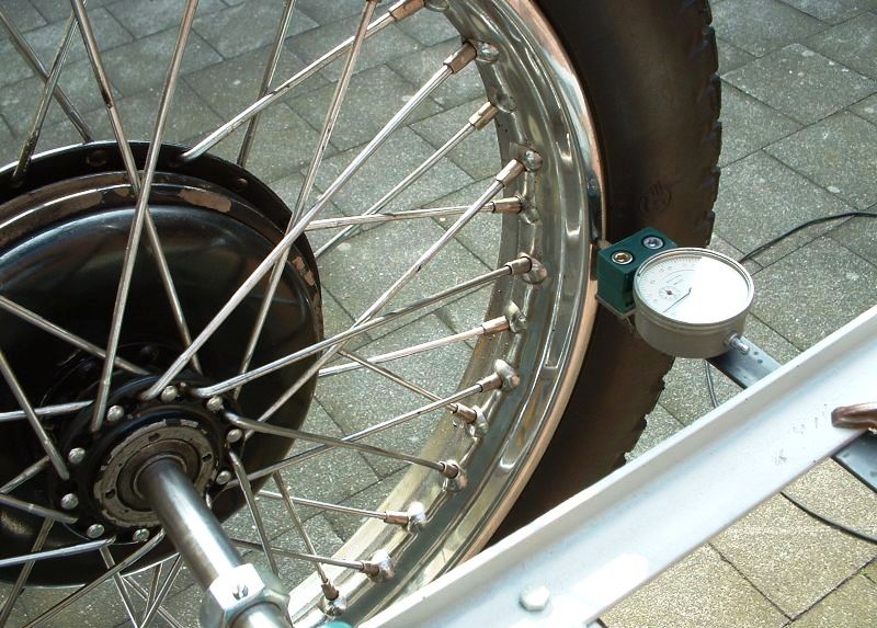

Hi Bert,
eine Seitenschlag zu messen ist etwas aufwendig.
Habe leider kein richtiges Bild, aber so kann man die Fehler schön erklären :-)
Wenn du dein Rad richtig Messen willst muss die Konstruktion sehr stabiel sein.
Du brauchst eine Kugeltaster. Da unsere Felge etwas rillig ist würde ich eine 3mm Kugel verwenden, um die Formabweichung weg zu bekommen.
Messe nicht wie bei dem Bild, am Felgenrad, sonder am Felgenbett (Felgendurchmesser).
Der Reifen muß runter, um alle Einflüsse (Optisch wie Mechanisch) weg zu bekommen. Gerade wenn es an die Tolleranzgrenze geht. Auflösung 0,02 min. Messtechnik nut für den Hausgebrauch ;) und bezahlbar.
Im eingebauten Zustand :roll: must du das Schutzblech abmachen, mit einem Magnethalter in V-Form an das Standrohr.
Aber wie gesagt hast halt das Rad drauf. Wenn du 1,5mm gemessen hast, ist das aber dann auch OK :)
