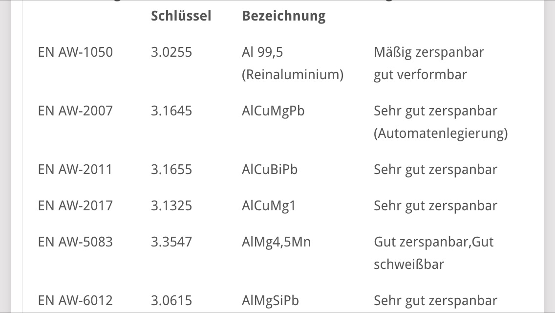

Ob die neu ist weiß ich nicht.
Stand als gut zerspanbar im Zerspanungsforum. Schau:

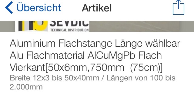

Kleines Update und ich habe euch nicht vergessen!
Mit der anderen Alu Legierung und Schnittwerten und einer Kühlung klappts ganz gut.
Allerdings hat dieses Material andere Abmessungen im Rohzustand, sodass das mit dem festspannen nicht gut klappt und mir die Dinger um die Ohren flogen.

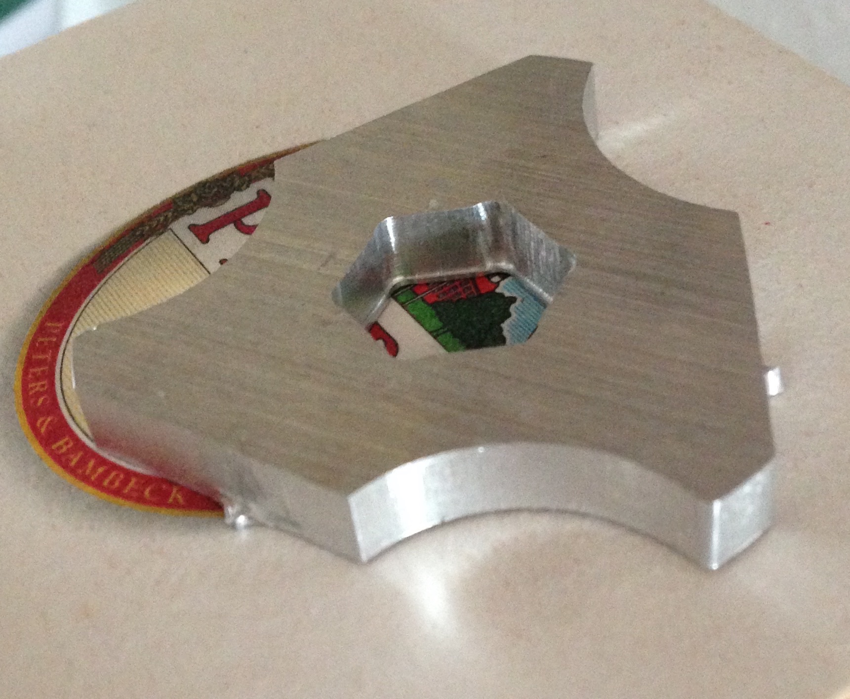

Sag mal Kalle ist das ein Peter's Kölsch Bierdeckel unter dem Versteller

nein das ist mein Bierdeckel, nicht Peter's

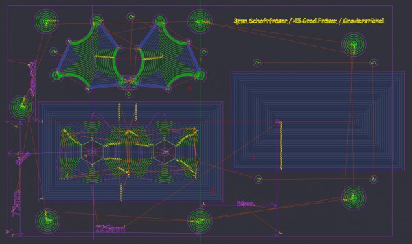

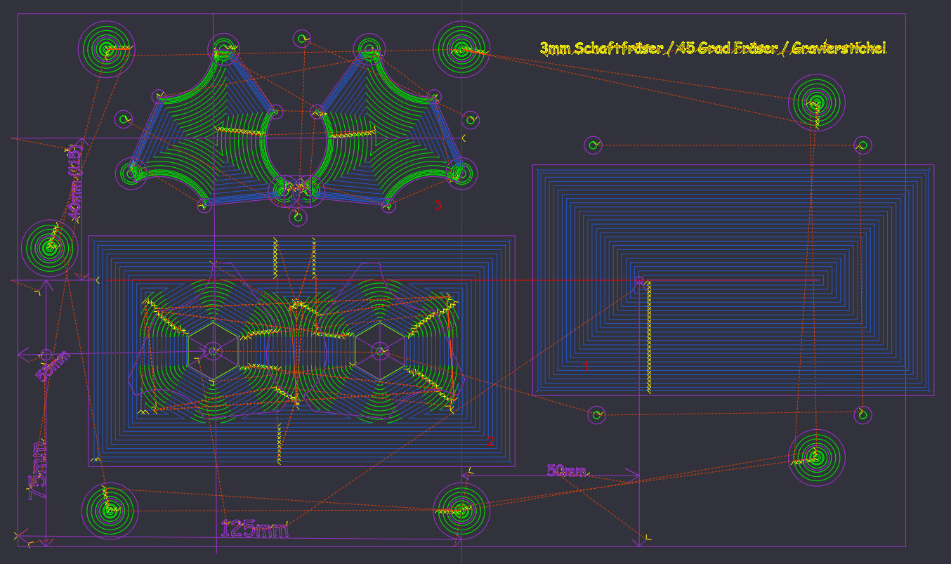

hallo zusammen,
das Eichhörnchen nährt sich mühsam.
Ich habe nun Material bestellt um eine Aufspannplatte zu bauen.
Im CAD/CNC ist sie nun fertig, Material ist unterwegs.
Bei Nummer 1 wird der Rohling eingelegt und der Sechskant ausgefräst (2x)
Bei Nummer 2 wird das ausgefräste Teil aufgesteckt (Sechskant-Inseln) und Mittig festgeschraubt. so kann ich Kontur und Konturfase fräsen.
Bei 3 werden dann die ausgefrästen Teile in die Konturtaschen gelegt und aussenrum festgespannt. Dann kann die Gravur und die Fase des Innensechskant gemacht werden.
Soweit der Plan,...das Gelingen bleibt abzuwarten.
Kalle
