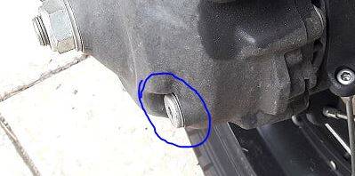

Aus dieser Schraube kam das Öl:
Franki
Re: Kardan leckt...
Beitrag von Franki »
das ist die Öleinfüllschraube :denker: Sollte die sich gelöst haben oder undicht geworden sein? Durch das Einfedern wohl kaum... Ist natürlich aus der Ferne des Internets schwer zu beurteilen. Hauptsache, es passt jetzt alles wieder :daumen:

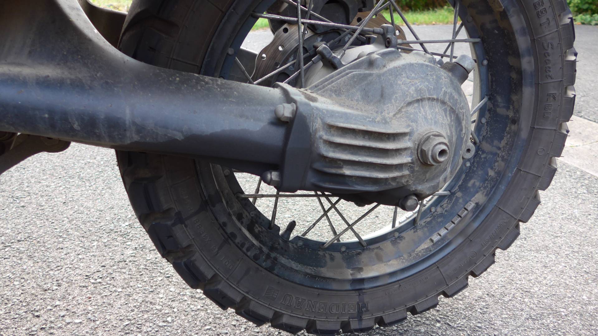

Mir ist heute auch etwas Öliges aufgefallen:
Im Urlaub sah das nicht so auch, muss also auf den letzten 4.000km passiert sein.
Da am Stellplatz der :xt12: keine Öltropfen zu sehen sind, mache ich mir erst einmal keine Sorgen.
Ich habe den Kardan erst einmal gesäubert und werde sehen wie das in 1.000km aussieht.

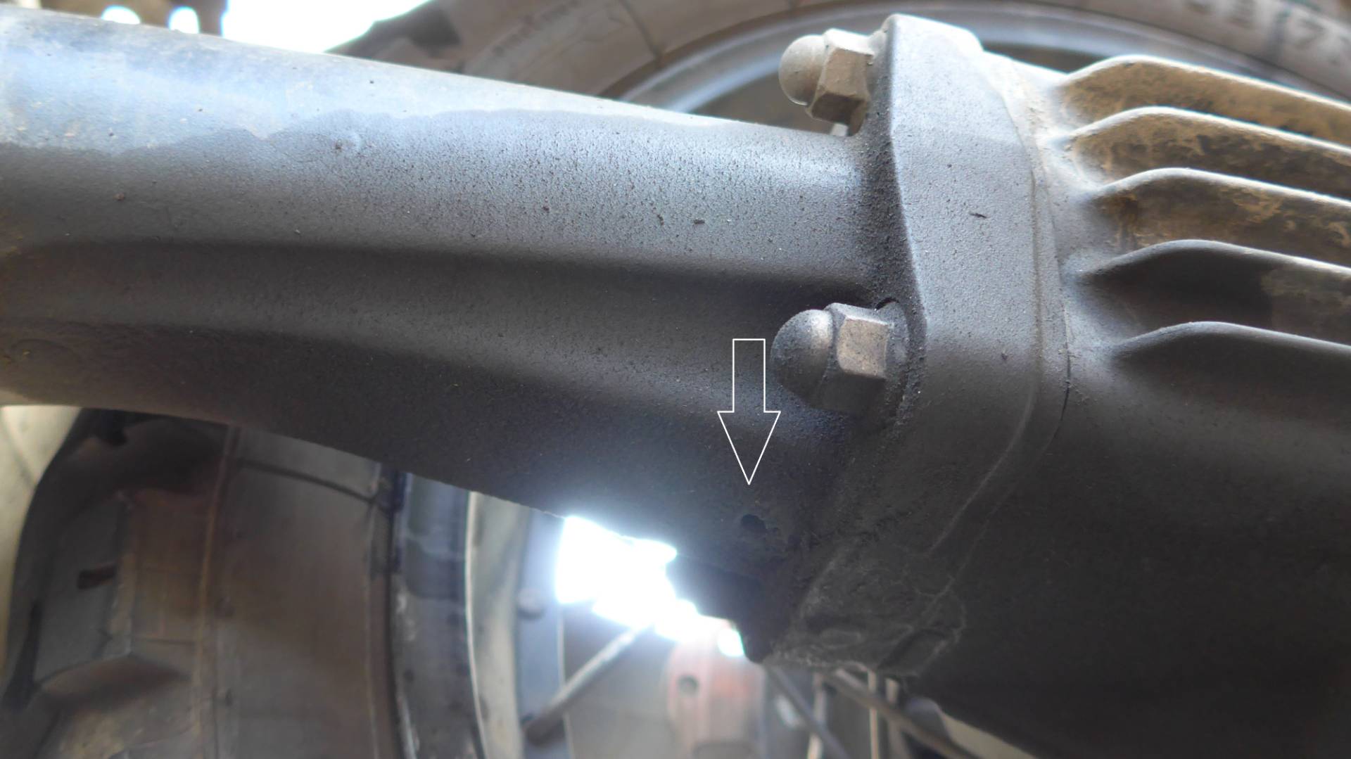

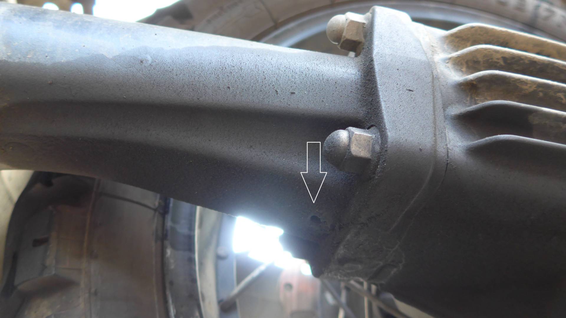

Ist das Loch unten im Kardan eigentlich normal?
ThinFr
Re: Kardan leckt...
Beitrag von ThinFr »
Hallo Franz, ja das Loch ist normal.

Beiträge: 2855
Re: Kardan leckt...
Hallo Bill,
nein der Reifen ist noch nicht gewechselt, da meine Werkstatt Urlaub macht.
Ich habe mir das Hinterrad heute noch einmal genauer angesehen. Das Öl kommt vermutlich von einem undichten Simmerring (Radialwellendichtring) zwischen Kardan und Rad. Dort hat sich das Öl deutlich verteilt.
Nächste Woche fahre ich zur Werkstatt, machen einen Reifenwechseltermin aus und lasse dann auch den Simmerring mit wechseln.

Servus Franz,
da hat sich aber eine ordentliche Menge verteilt, so sieht das zumindest auf Deinem Foto aus. Wohl Glück gehabt, dass da nix auf der Lauffläche gelandet ist...

Bei mir war kam es aus dem Loch, durch viele Offroad Touren hat Sand und Schlamm den Simmerring von der Kardanwelle beschädigt. Keine Große Sache, aber man brauch einen Spezialschlüssel.
