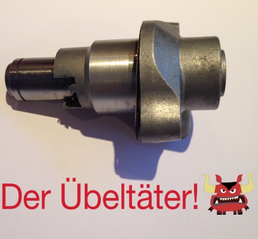

So habe einen neuen Steuerkettenspanner drin.
Tenere läuft merklich ruhiger.
Der neue Steuerkettenspanner hat im direkten Vergleich zum alten wesentlich mehr Druck, dadurch wird die Steuerkette besser gespannt.
Blöd ist halt das alles auf meine eigene Kosten ging.
Interessant war noch die Bestellung des Steuerkettenspanners beim Freundlichen. Warum wollen sie den den einfach so kaufen? Weil Yamaha keine Kulanz gibt. Das kann nicht sein! Doch. Haben sie den schon einen Kulanzantrag gestellt? Ja der wurde abgelehnt. Komisch - Wissen sie was ich stelle einfach nochmal einen, kommen Sie morgen nochmal vorbei! Na gut wie sie meinen. Am nächsten Tag dann die erwartete Nachricht. ABGELEHNT! Dann wurde das Teil endlich bestellt. Zwei Tage später konnte ich ihn dann abholen. Da es sich um ein überarbeitetes Teil handelt hoffe ich mal das jetzt längere Zeit Ruhe ist.
