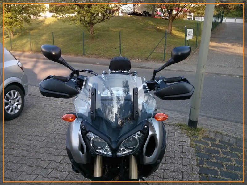

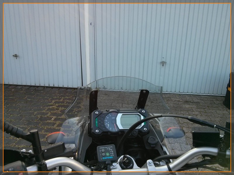

tach auch,
gestern und heute war Probefahrt. Also der extreme Lärm hat deutlich nachgelassen, kein Bollern oder Wummern mehr. Der Winddruck hat natürlich zugenommen und ist bei mir nun etwa auf Brusthöhe, mehr Mückenleichen auf dem Visier gibt's auch. Perfekt ist es leider noch nicht, z.B. für längere Anfahrtswege (auf der BAB) würde ich die Scheibe nicht nehmen auf Grund des Winddrucks. Bin gestern ca. 10km BAB gefahren, das war ausreichend um festzustellen das vermutlich zu Kopfschmerzen führen würde.
Das Ergebnis sieht übrigens wie folgt aus... Montiert in der unteren Position, dabei ragt die Scheibe etwa 2cm über die Befestigsstreben.
Nun fehlen noch weitere Tests in der oberen Position und ohne die seitlichen Windabweiser, allerdings ist nach Ostern erstmal die 10.000er Inspektion fällig und dann muss die Airflow Scheibe ja auch noch getestet werden.
Zudem habe ich erst mal die MRA Scheibe wieder montiert, da ich zu der gekürzten Scheibe heute auch eine neuen Jacke (deutlich weniger flatterig) getragen habe und denke das die Jacke ebenfalls deutliche Auswirkungen auf den Lärm hat
Gruß Paul
Gruß Paul

Und ist Geschmacksachetdmf40 hat geschrieben:

Mir gefällt's. Wobei ich zum gefallen auch noch den Lärm und verbleibenden Restwindschutz zähle
Außerdem kommt mir die Lösung doch sehr bekannt vor

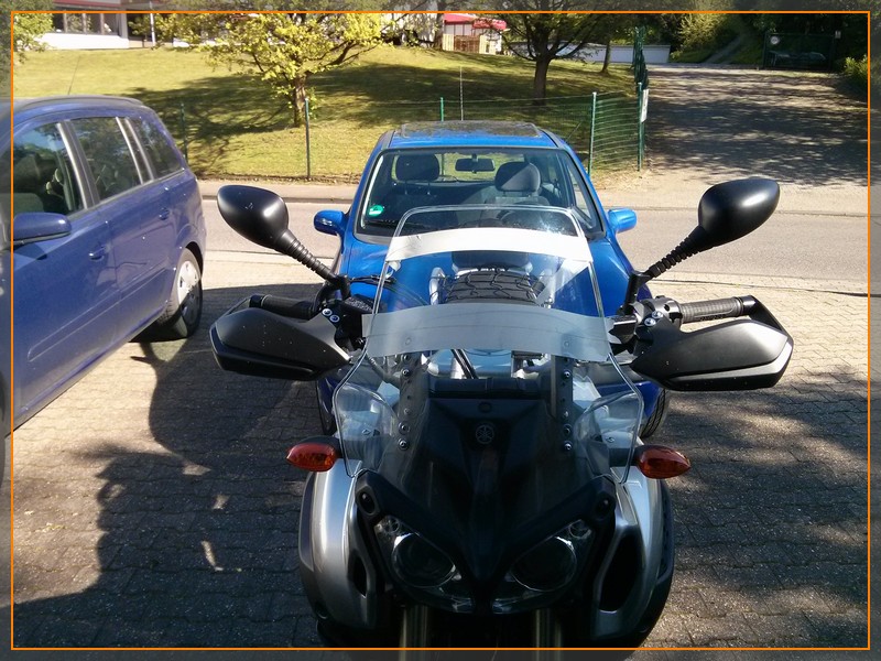

Also meine Bastelscheibe ist deutlich kürzer als die MRA Scheibe: Die untere Kante des oberen Klebestreifen markiert die MRA Sportscheibe. Schnittkante war die obere Kante der unteren beiden Klebestreifen auf dem folgenden Bild: zudem konnte ich heute eine DP04 als Ersatzfahrzeug testen und was soll ich sagen, das Wind-/Lärm Problem ist mit der Scheibe oben egal ob Sitz unten oder oben noch schlimmer als auf der DP01. Da zum Lärm auch noch Kopfwackeln kommtjogyjogy hat geschrieben:Ja stimmt hab ich auch gestern gemacht , nur mit dem Unterteil der Airflow , ist ähnlich wie die Sportscheibe von MRA , aber auch sehr laut , aber hier ist es im Moment jeden Tag echt stürmisch , eh nicht so gut zum testen .
Werde morgen noch mal eine bisschen mit der DP04 testen...
Gruß Paul
