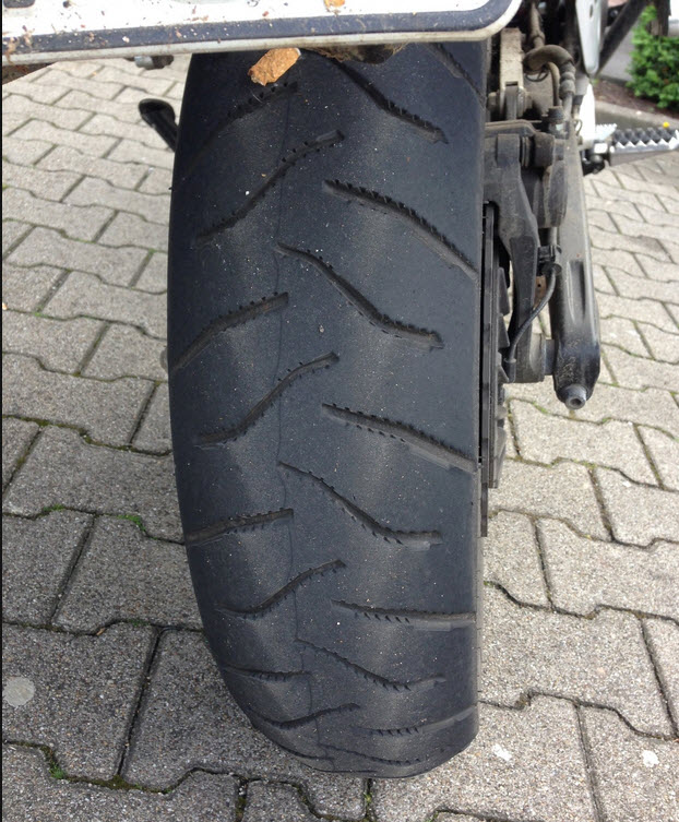

bei der Durchsicht der Urlaubsfotos fiel mir auf, dass an meinem Anakee III so ab einer Laufleistung von 10.000km eine "Naht" zu sehen ist.
Profiltechnisch hat der Reifen auf die letzten 1.000km mächtig abgebaut. Vorne sinds nun nach 12.400km knappe 1,6 (links) bzw 1,8 (rechts), hinten Mitte (nun platte gefahren) 1,9, aussen max 3,2mm
Foto bei ca 10.000km Laufleistung:

Die "Naht" gab es bereits auch beim Anakee 2 und beim Pilot Road.

Ich habe mal gehört/gelesen, dass das eine elektrisch leitende Schicht sei, die elektrostatische Aufladung während der Fahrt verhindern bzw. wieder ableiten soll, damit es einem beim Absteigen keine "batscht :gewitter: ". Stimmt das?

jupp, das ist so. Gab's auch schon bei den ersten Pilot Road.
