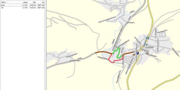

Am Sonntag bin ich wieder einmal dem Zumo 660 gefolgt, aber nicht immer, denn es wollte mich wieder über völlig unsinnige Strecken führen.
Einstellung:
- kürzeste Zeit
- Ausschluss: ungeterrte Straße und Fähren
Hier ein Beispiel aus Schauenstein LK Hof.
Ich bin von rechts nach links gefahren. Der richtige Weg wäre grün, der Vorschlag vom Zumo ist rot.
Vielleicht kann das jemand mal bei seinem MapSource oder Zumo ausprobieren, ob der selbe Fehler auftritt.
Übrigends führt der grüne Weg über eine normale 2-spurige Straße und die rote Strecke durch ein Wohnunggebiet mit einer sehr schmalen Straße.
Einstellung:
- kürzeste Zeit

Hi Franz, das mag sein, aber in der Karte sind beide Straßen mit der gleich Kategorie. Die grüne Strecke hat aber wesentlich mehr Einmündungen/ Kreuzungen, deshalb wählt er die rote Strecke, da weniger Zeit bei Wartezeit an Einmündungen/ Kreuzungen erwartet werden (Routing Kriterium kürzeste Zeit).
Wie der Zumo routet ist nun mal ein Kompromiss aus Routingalgorythmus und Karteninfo.

Mein "MapSource" (und auch BaseCamp) routen genauso unsinnig...Franz hat geschrieben:Am Sonntag bin ich wieder einmal dem Zumo 660 gefolgt, aber nicht immer, denn es wollte mich wieder über völlig unsinnige Strecken führen.
Einstellung:
- kürzeste Zeit

Hallo Franz,
das habe ich versucht zu sagen.
Rein rechnerisch ist die berechnete Route wohl die Schnellste. Wenn man in Basecamp in den Ausschlüssen den Ausschluß für "Straßen in Wohngebieten" setzt, wird dieses unsinnige Routing vermieden und die Route geht normal über die Hauptstraße.
Leider kennt der Zumo diese Option noch nicht. Bei Neuberechnung im Zumo bzw. beim direkten Routing im Zumo geht es deshalb wieder über die Seitenstraßen.

Hi Fun-Biker,Fun-biker hat geschrieben:... Die grüne Strecke hat aber wesentlich mehr Einmündungen/ Kreuzungen, deshalb wählt er die rote Strecke, da weniger Zeit bei Wartezeit an Einmündungen/ Kreuzungen erwartet werden (Routing Kriterium kürzeste Zeit).
logisch wäre das schon, was Du beschreibst. Leider stimmt es mit der Navi-Realität nicht überein. Der zumo 660 berücksichtigt bei der Routenwahl lediglich Entfernung und die Straßen-Kategorie um daraus die vermeintlich schnellste Route zu ermitteln. Kreuzungen sind da außen vor. Ohne es tatsächlich nachgemessen zu haben: Die rote Variante dürfte minimal kürzer und aufgrund der selben Straßenkategorie damit schneller sein.
Aufgrund meiner Erfahrungen mit der langen Liste Firmware-Mülls bei Garmin glaube ich durchaus, dass sich beim Autorouting im zumo 660 vor einigen Versionen mal wieder ein Bug eingeschlichen hat. Das ging früher nämlich mal besser.
