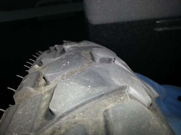

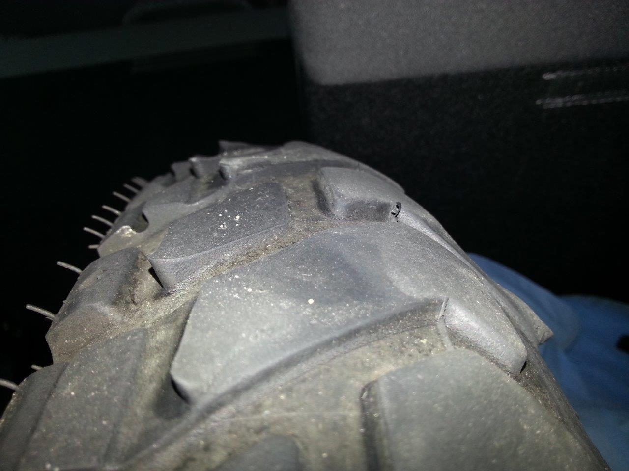

Hallo Leute,
so
sah mein K60 Scout vorne nach schlappen 17000 km aus. Laut Verschleißmarker währen bestimmt noch 2-3 tausend km mehr gegangen. Aber ehrlich gesagt hat der Reifen mit DEM Sägezahn keinen Spaß mehr gemacht.
Der größte Verschleiß liegt so etwa 1-1,5cm außerhalb der Reifenmitte, ich denke das kann man ganz gut erkennen, ich habe hier den Reifen etwas nach rechts gekippt fotografiert.
Ich habe wegen der Sägezahnbildung mal das Reifenwerk-Heidenau angeschrieben, die empfehlen einen Luftdruck von 2,5 bar vorne und hinten. Ich habe vorher die von Yamaha empfohlenen 2,5 vorne und 2,9 hinten gefahren.
Laut Heidenau ist die Sägezahnbildung bei großen schweren Bikes mit Stollenreifen normal. Sie empfehlen ein mehr Straßen orientierteres Profil wenn mich der Sägezahn stören sollte...
Schon lustig, das bedeutet sie empfehlen ein anderes Reifenfabrikat. Denn einen Straßenreifen für unsere Dicke :xt12: hat Heidenau nicht im Programm...
Dennoch habe ich jetzt erst mal wieder einen neuen Satz Heidenau genommen. Mal sehen wie die mit den 2,5 Bar laufen. Eventuell werde ich der Heidenau Empfehlung folgen und beim nächsten mal mal einen Satz Metzeler Tourance Next testen, mal sehen.
