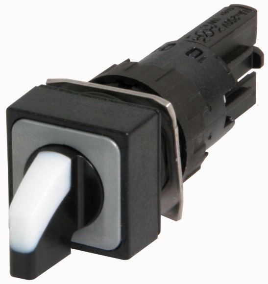

Ich gestehe das ich als Dipl. Elektroinstallateur mit Zusatzausbildung zum Automatikfachmann natürlich vorbelastet bin, und jedesmal wenn es um Elektrik und Steuerungen geht, das sofort umsetzen will.
So in etwa sieht der Wahlschalter aus (Bild aus dem Katalog). Leider ist das 16mm Programm beim Grossisten nicht Lagerware.
Wahlschalter
Wahlschalter
Gruss Peter

Sowas moechte ich nicht am Motorrad haben, gibt es da nicht was kleineres.

Wenn du eine Dauerkontaktsteuerung oder eine Impulskontaktsteuerung nur mit "Ein" über Schalter und "Aus" bei Zündung "Aus" realisierst, gibt es sicher kleinere Schalter.
Aber getrennt geschaltete Schliesser/Öffner Kontakte, Beleuchtet und IP65 schränkt das Ganze ein.
Und eine Frontabmessung von 18x18mm ist für mich i.O.
Gruss Peter

pit69 hat geschrieben:Und eine Frontabmessung von 18x18mm ist für mich i.O.
Das Photo täuscht auch, 18x18 ist nicht sehr groß.
Ich hätte da eher ein anderes Problem. Den Schalter möchte ich nicht im Cockpit sondern am Lenker haben.
