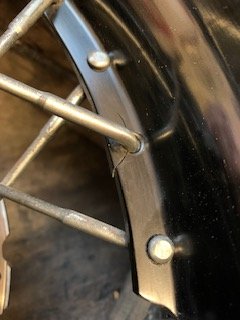

So, mich hats jetzt auch erwischt. Ich weiß nicht wie lang ich schon damit rum fahr. Hab aber heute an meiner 2011er DP01 mit ca. 91.000km nen Riß an der Felge entdeckt.
Hab jetzt schon ne neue schwarze Felge für 450€ bestellt.
Letzten Monat hab ich erst ein kleines Vermögen für ein neues Federbein investiert. Und neue Reifen und ein Kundendienst stehen auch an. Momentan is die Dicke ganz schön teuer! :cry:

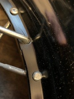

Nun gehöre ich auch zum Club der gebrochenen Hinterradfelgen.
DP 04 mit 64000 km
Heute wollte ich neue Reifen montieren und beim Felgen reinigen habe ich den Schaden enteckt.

züri hat geschrieben: Mo 26. Feb 2024, 19:51 Nun gehöre ich auch zum Club der gebrochenen Hinterradfelgen.
Mein Beileid ist Dir gewiss... schaue selbst auch bei jedem Reifenwechsel ganz genau hin.
Aber was soll's, kann jeden treffen. Hochstegfelge rein und weiter geht's..
