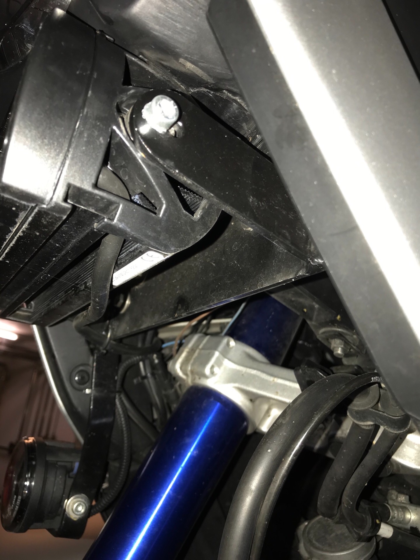

Ich habe ja den Zusatzscheinwerfer unter dem Haupscheinwerfer und die Nebler daneben.meine dicke hat geschrieben: Mi 7. Nov 2018, 10:01 könnt ihr Bilder von Halterungen bzw. Montage von 2 Zusatzscheinwerfer direkt unter den Originalscheinwerfer einstellen.
Mein Ziel war es, das Ganze möglichst unsichtbar zu befestigen. Deshalb sieht man auf den Fotos auch nicht viel

@Markus, wie hast Du den Leuchtbalken unten im "Loch" denn angebracht?
Hast Du Dir ne Halterung gefertigt (wenn ja, hast Du ein Bild davon oder gar ne Zeichnung) oder hast Du eine von der Stange gekauft?
Was heißt "ich habe die Kuststoffabdeckung gestrafft"?

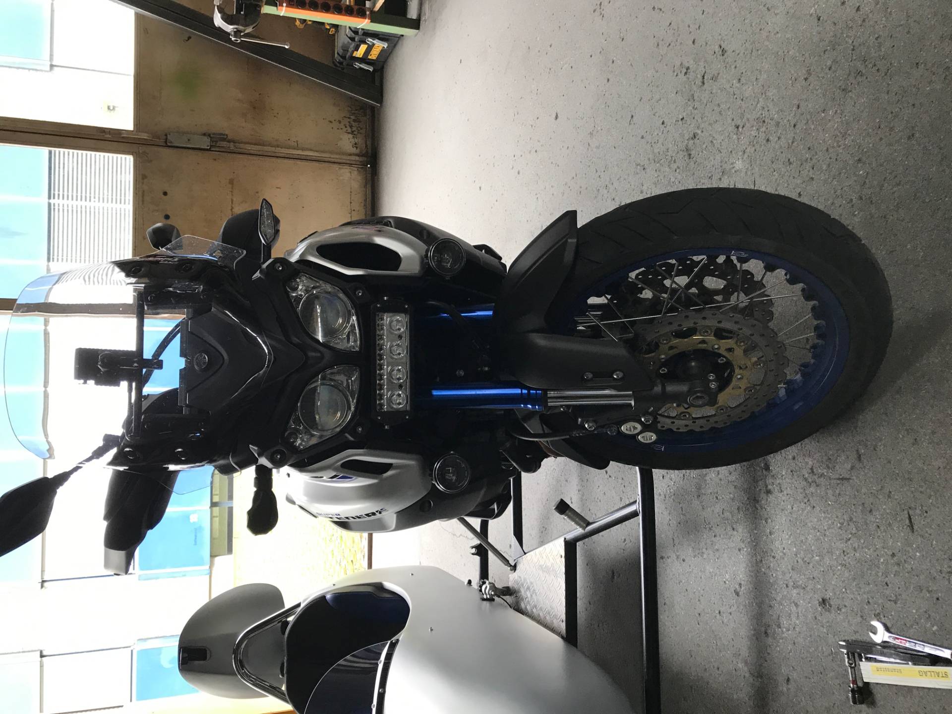

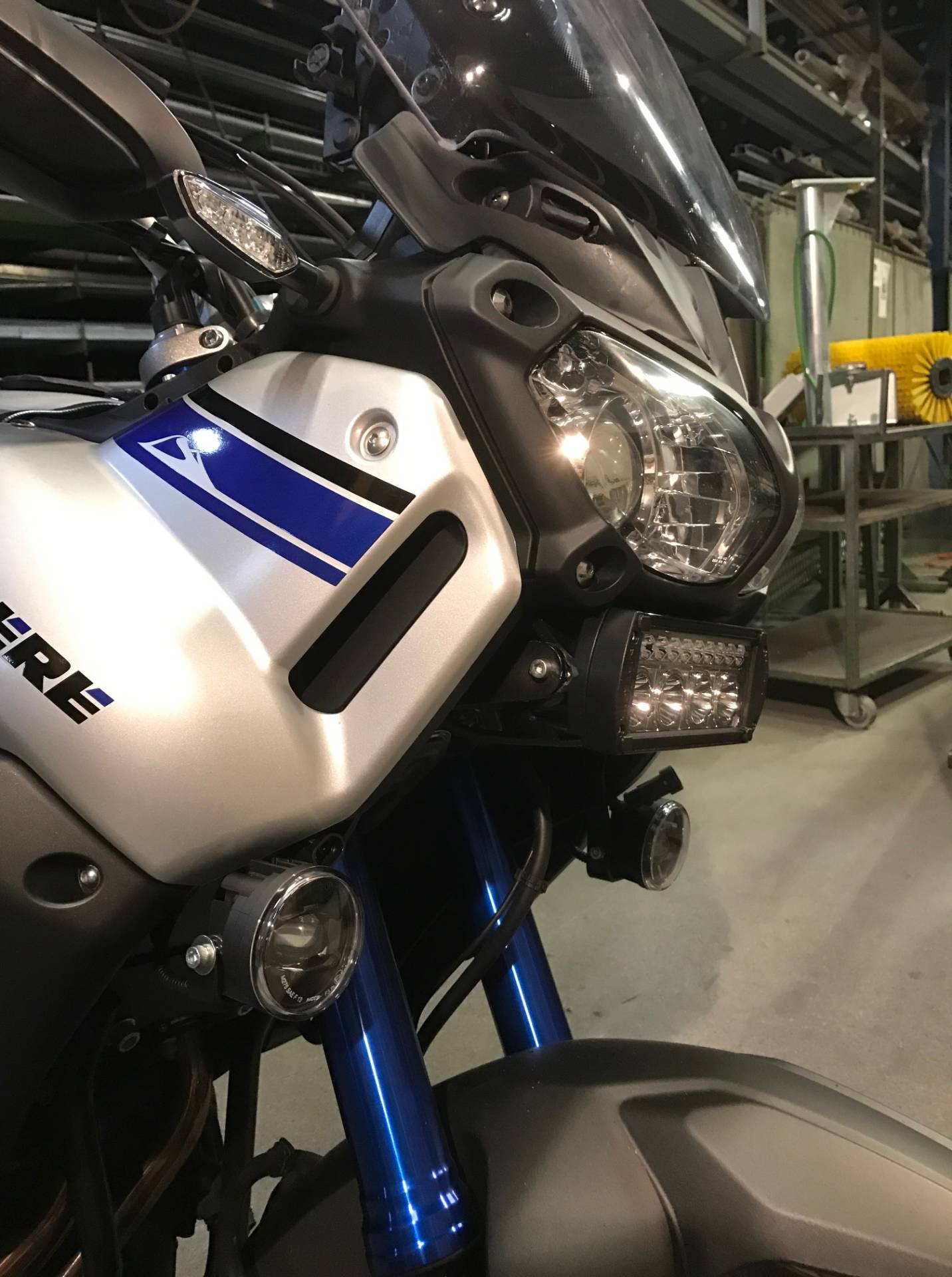

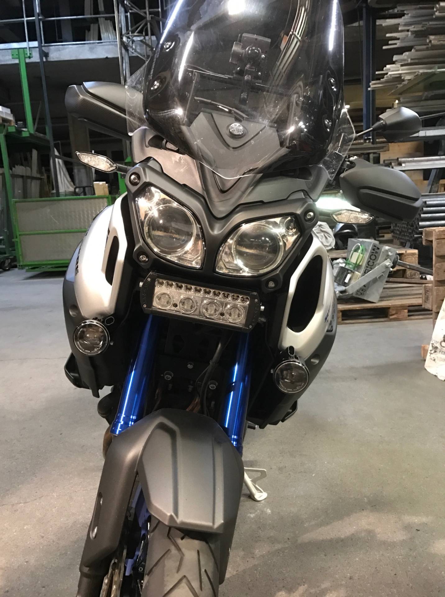

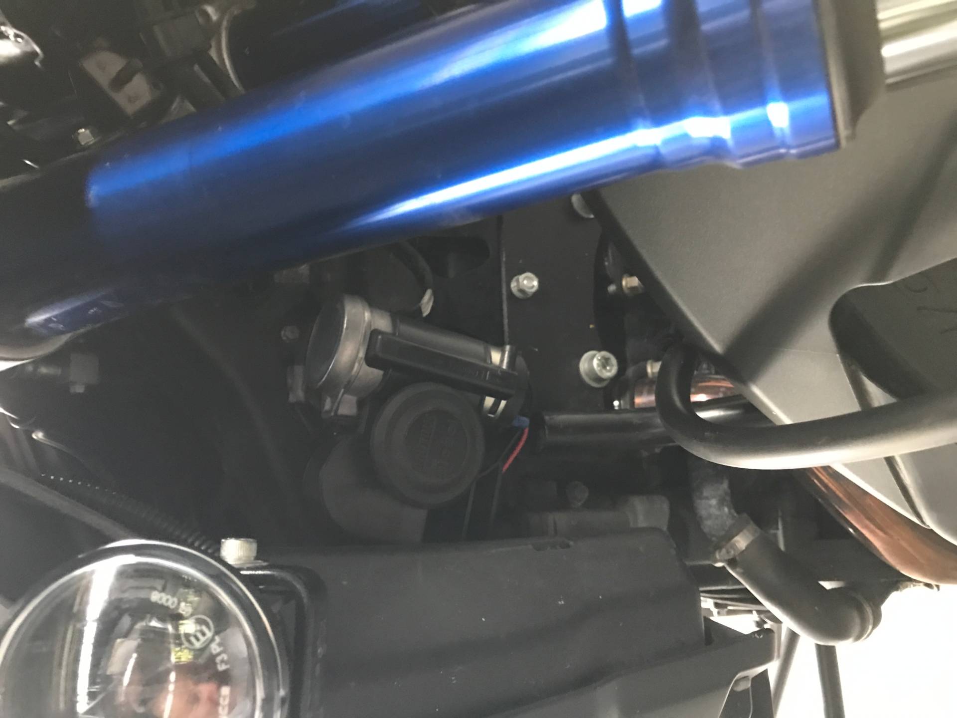

Hallo Rainer
Im Prinzip ist es ein links und rechts abgebogener Flachstahl. In der Breite halt so breit wie der Scheinwerfer. Nach oben in die Kunststoff-Strebe unter dem Hauptscheinwerfer geschraubt. An diesen Flachstahl für den Zusatzscheinwerfer habe ich noch links und rechts zwei Bügel für die Nebler angeschweisst. Fotos diese Bügels im nicht eingebauten Zustand habe ich im leider keine. Und einen Plan schon gar nicht. Ich bin Metallbauer und habe mir das ein einem Abend nach Augenmass gebogen und geschweisst.
Ich kann es am Abend versuchen im eingebauten Zustand zu fotografieren. Aber eben, sehen tut man nicht viel.
"gestraft" nicht "gestrafft"; heisst abgeschliffen, was mir im Weg warmeine dicke hat geschrieben: Mi 7. Nov 2018, 12:37 Was heißt "ich habe die Kuststoffabdeckung gestrafft"?

Vielleicht hilfts

Danke Danke Danke
Hilft mir weiter

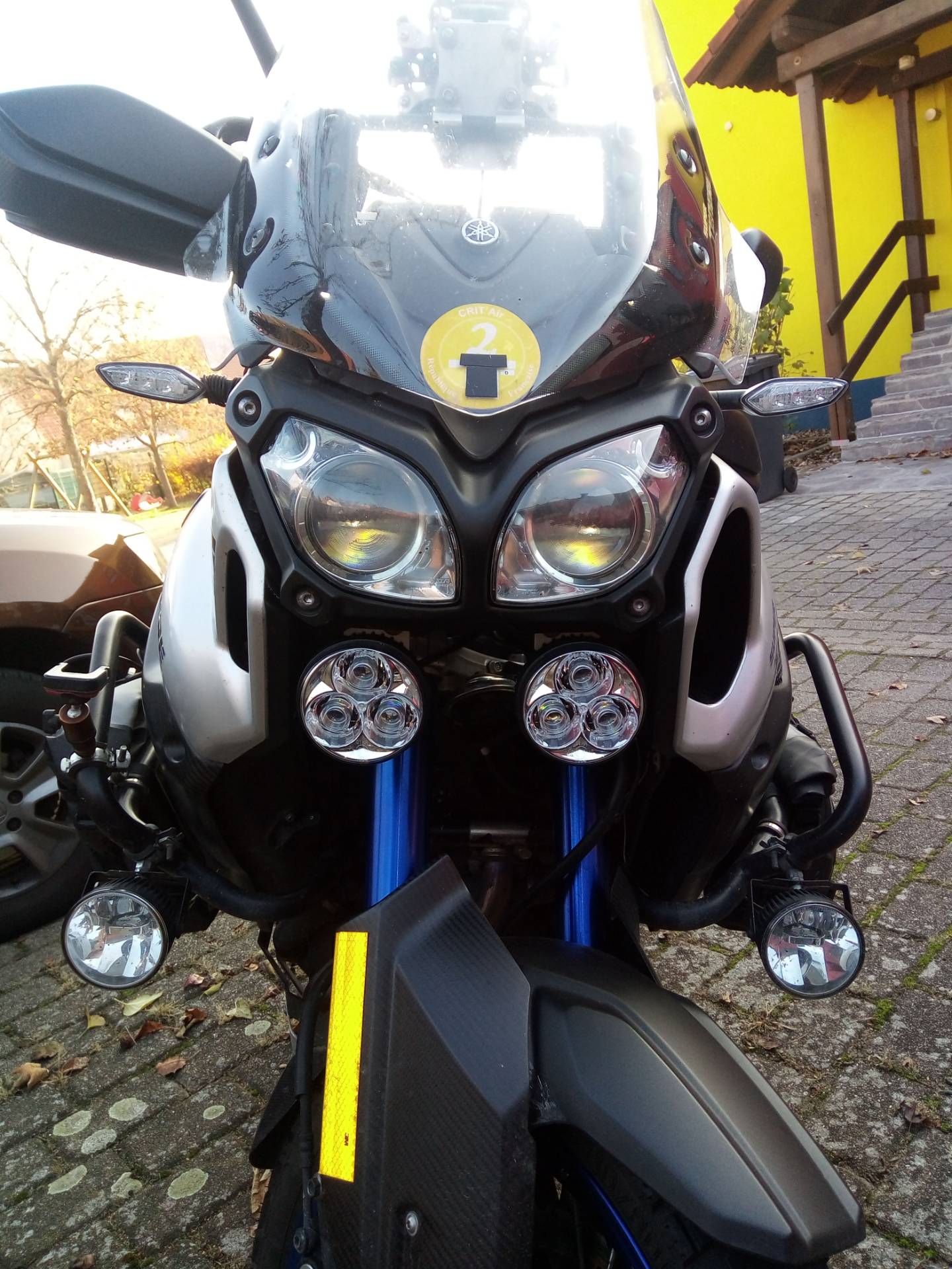

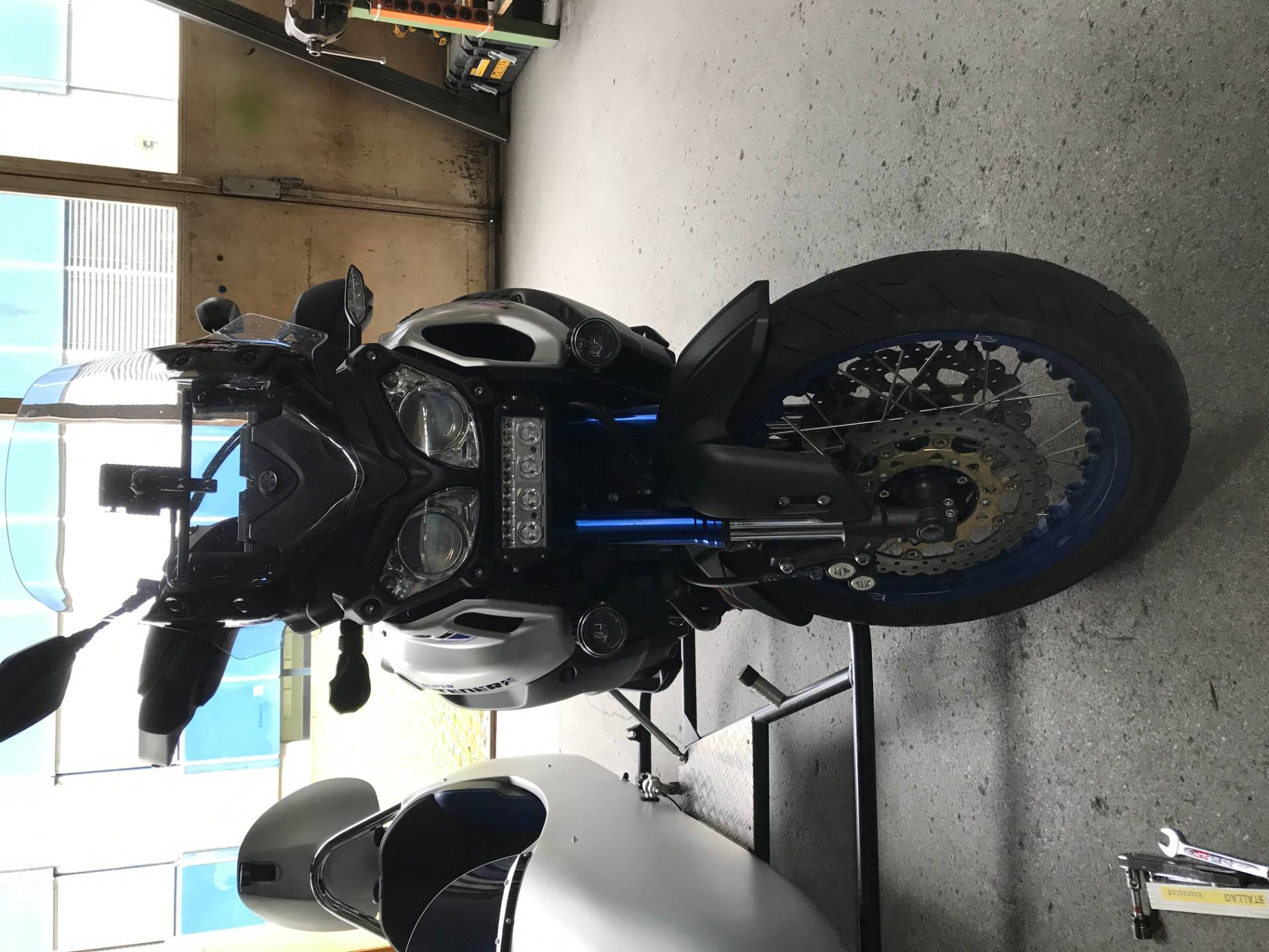

Das Ganze sieht im Moment so aus:
Für die Verkleidung des "Loches" muss ich mir noch was ausdenken.

Im Baumarkt gibt es so schwarze Kunststoffplatten, die kann man mit Säge und Feile ganze einfach bearbeiten. Mit Dosenbohrer (Rundsäge) für die Elektro-Dosen und etwas Geschick bringst du das hin. Mit etwas mehr Geschick und Aufwand, kannst das Material sogar (warm) biegenmeine dicke hat geschrieben: Fr 16. Nov 2018, 12:49 Für die Verkleidung des "Loches" muss ich mir noch was ausdenken.
