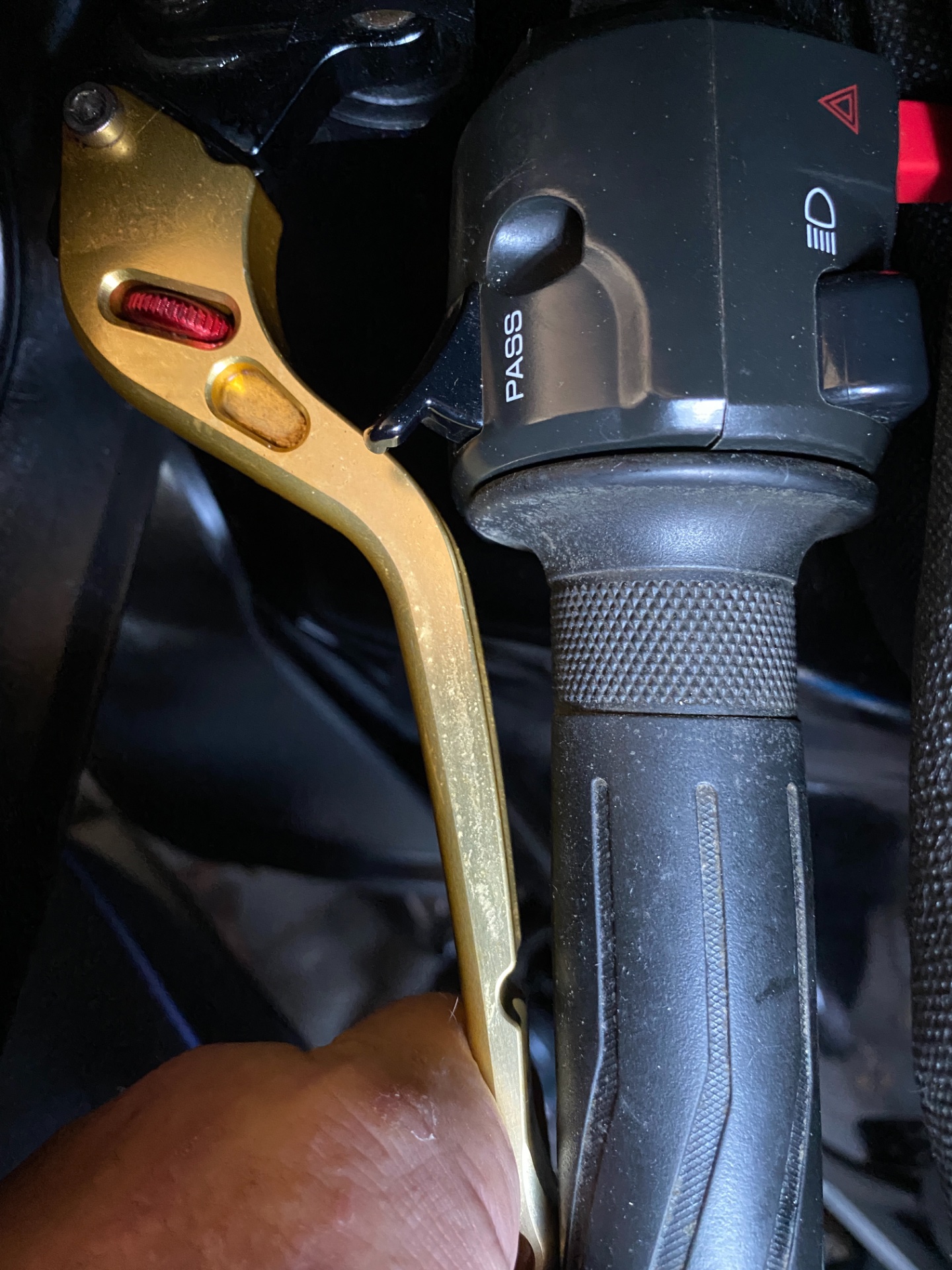

Zwischenzeitlich sind meine V-Trecs auch montiert, was tatsächlich kein großer Aufwand war. Dabei stellte ich fest, dass der Kupplungshebel, wenn man ihn ganz anzieht, gegen die linke Schaltereinheit stößt, da er viel stärker gekröpft ist als der Normalhebel. Auf Dauer sollte das für die Schaltereinheit nicht gut sein. Ich glaube nicht, dass ich da was falsch montiert habe. Das passiert auch, wenn der Hebel weit vom Lenker entfernt eingestellt ist, was ich aber nicht möchte, dann hätte ich auch die alten Hebel behalten können. Nicht getestet habe ich, ob man den Hebel im Normalbetrieb auch tatsächlich ganz durchzieht, dazu war's dann doch zu kalt, eisig und salzig.

kann das sein, dass deine Kupplungseinheit zu weit "innen" montiert ist? Bei mir sieht das so aus:

Kann sein, dass das gar nicht selten ist aber die V-Trec Hebelchen kommen eigentlich (richtig montiert) NICHT mit der Schaltereinheit in Verbindung.Derhai hat geschrieben: Mo 25. Jan 2021, 11:28 Das die Nachrüstkupplungsshebel auf den Armaturen aufsetzen ist leider gar nicht so selten.
Bin gerade extra raus gegangen und hab`s geprüft. (Der Schmodder ist Wachs) Habe den Hebel auf ganz kurz gestellt wie man an der Aufnahme sieht und ganz bis zum Anschlag zurückgezogen. Der Hebel berührt nicht mal den Griffgummi und schon garnicht das Schaltergehäuse. Es gibt keine Möglichkeit, den Hebel auf Kollision zu bekommen. Es sei denn, die komplette Kupplungseinheit wäre zu weit nach innen montiert.
Wüßte nicht, warum die ABE verweigert werden- oder der Prüfer das als sicherheitsrelevanten Mangel bezeichnen sollte ???Derhai hat geschrieben: Mo 25. Jan 2021, 11:28 Mich erstaunt auch, dass die so eine ABE erhalten.
Einem aufmerksamen Prüfer fällt so etwas auf und wird auch als sicherheitsrelevant bemängelt.

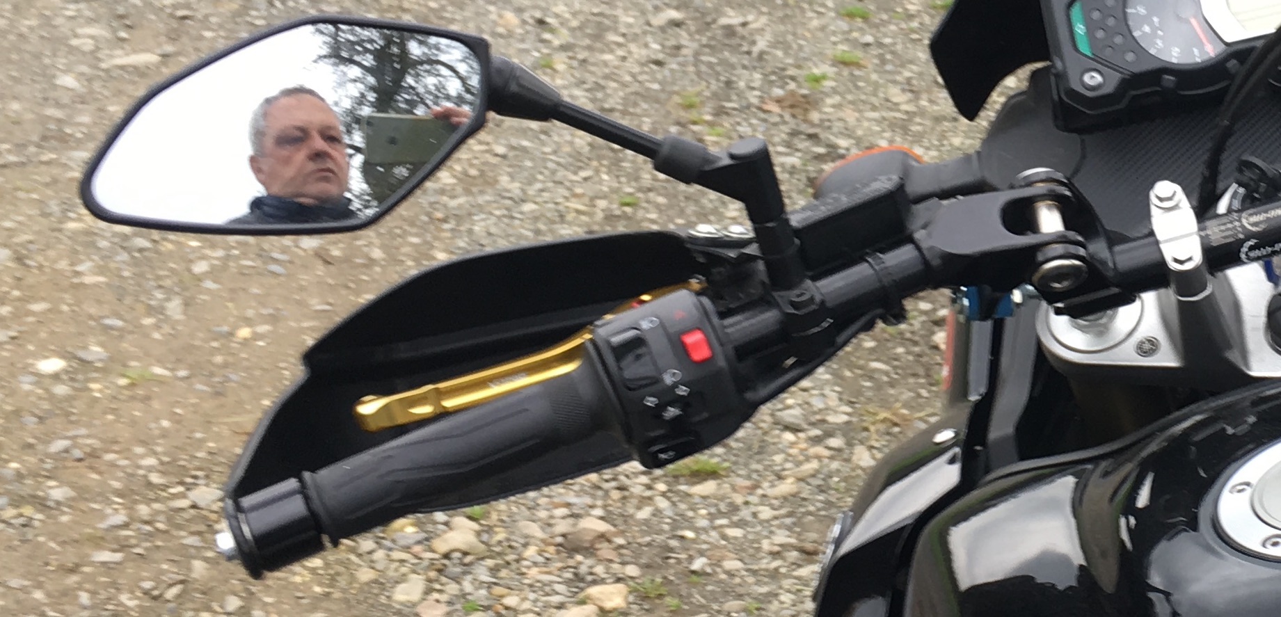

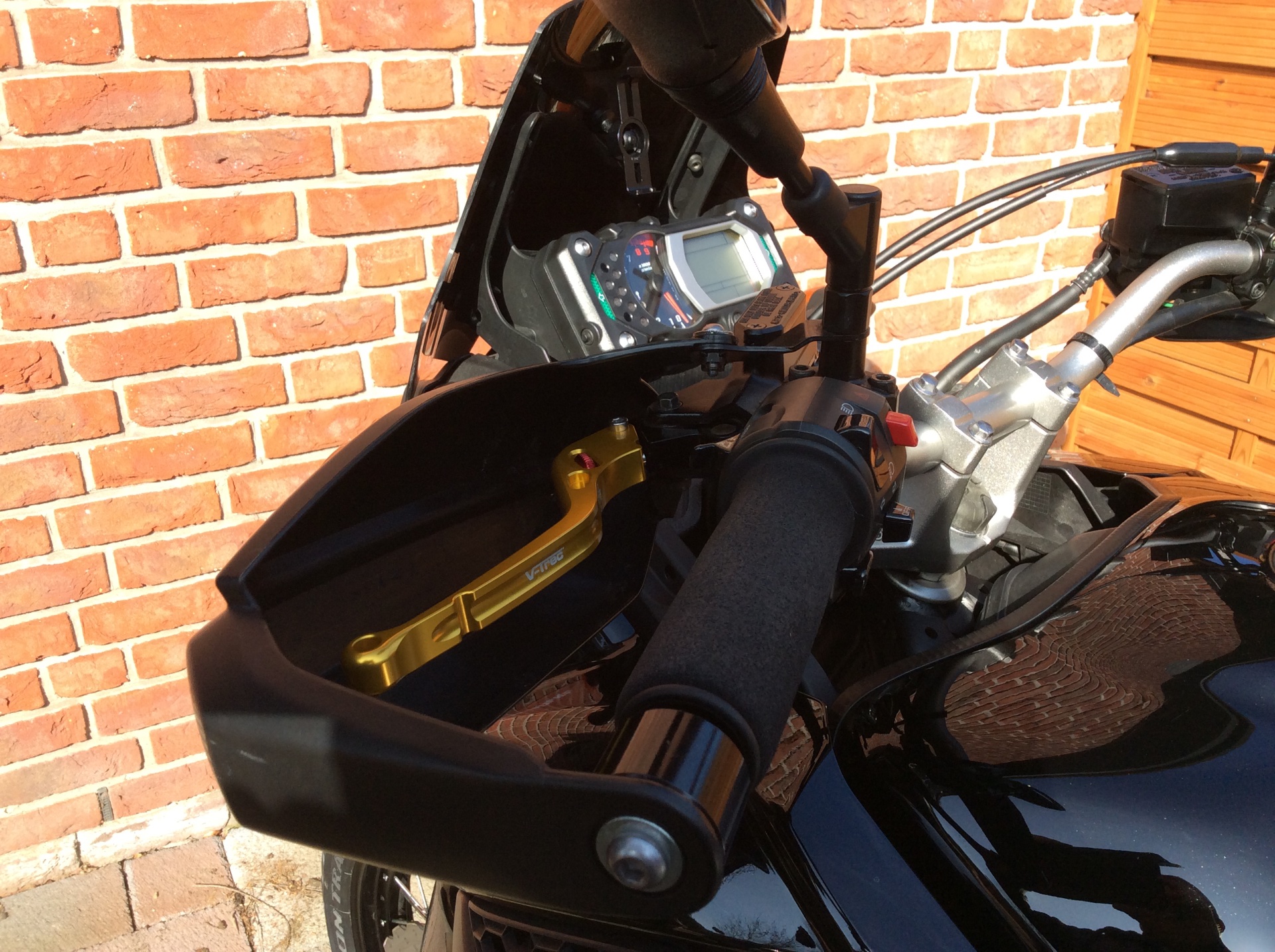

Ihr habt aber andere Hebel. Meine sind die Vario 3, auf den Bildern sind es die VX, die ganz anders aufgebaut sind. An der Kupplungseinheit hab ich nichts verändert, die müsste eigentlich richtig montiert sein. Das schaue ich aber noch einmal nach, insofern danke für den Hinweis!
Jörg
danke für die super schnellen Rückmeldungen!!!!
