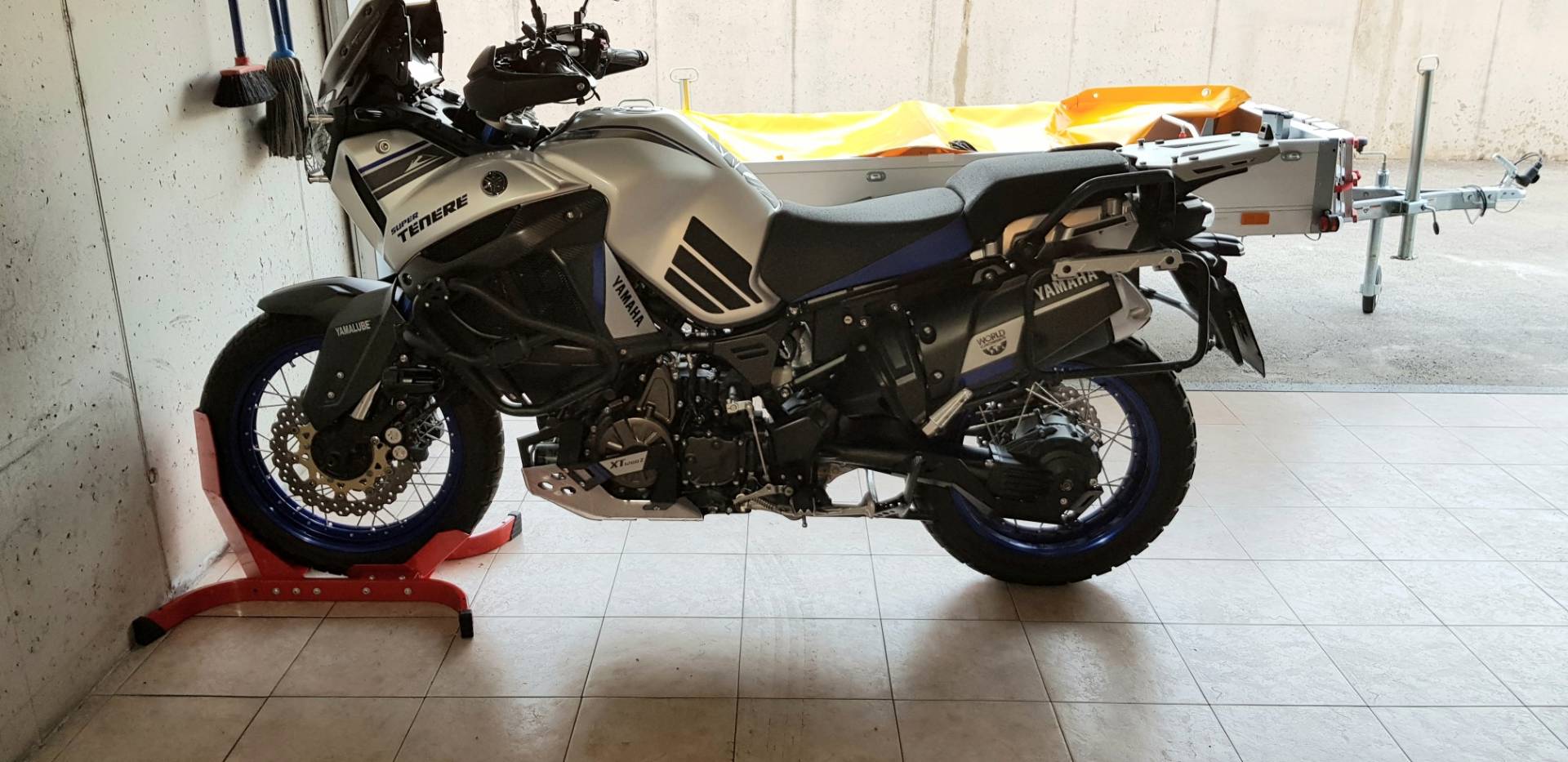

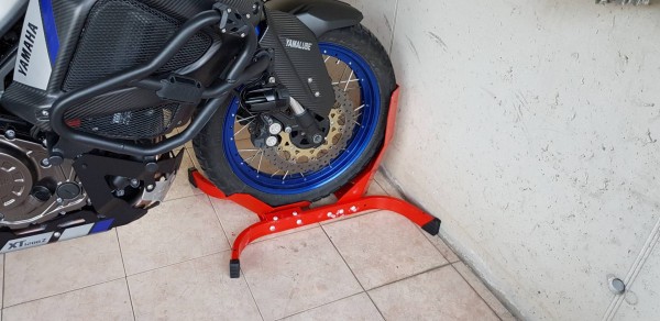

wenn Du ohnehin Sturzbügel von SW Motech dran hast, oder montieren möchtest, warum nimmst Du nicht den SW Motech Unterfahrschutz?
Der ist nirgends direkt mit dem Motor verbunden, so dass zuerst Bleche verbiegen und dabei die Kräfte verteilen.
