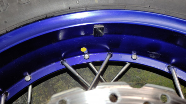

Heute hat mir mein Reifenhändler den Hinterradreifen nicht gewechselt, da er auch bei mir das Felgenproblem gefunden hatte.
Die Felge war fast neu (nur gute 70.000 km alt).
Ich lese mir gerade den Thread durch, das dauert noch eine Weile. Kann mir jemand in Kurzform sagen, wie YAmaha damit umgegangen ist?
Mfg Martin

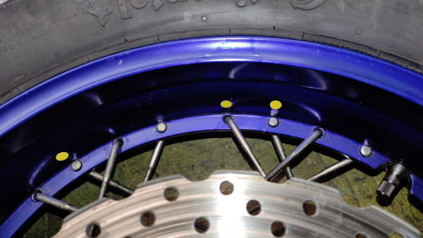

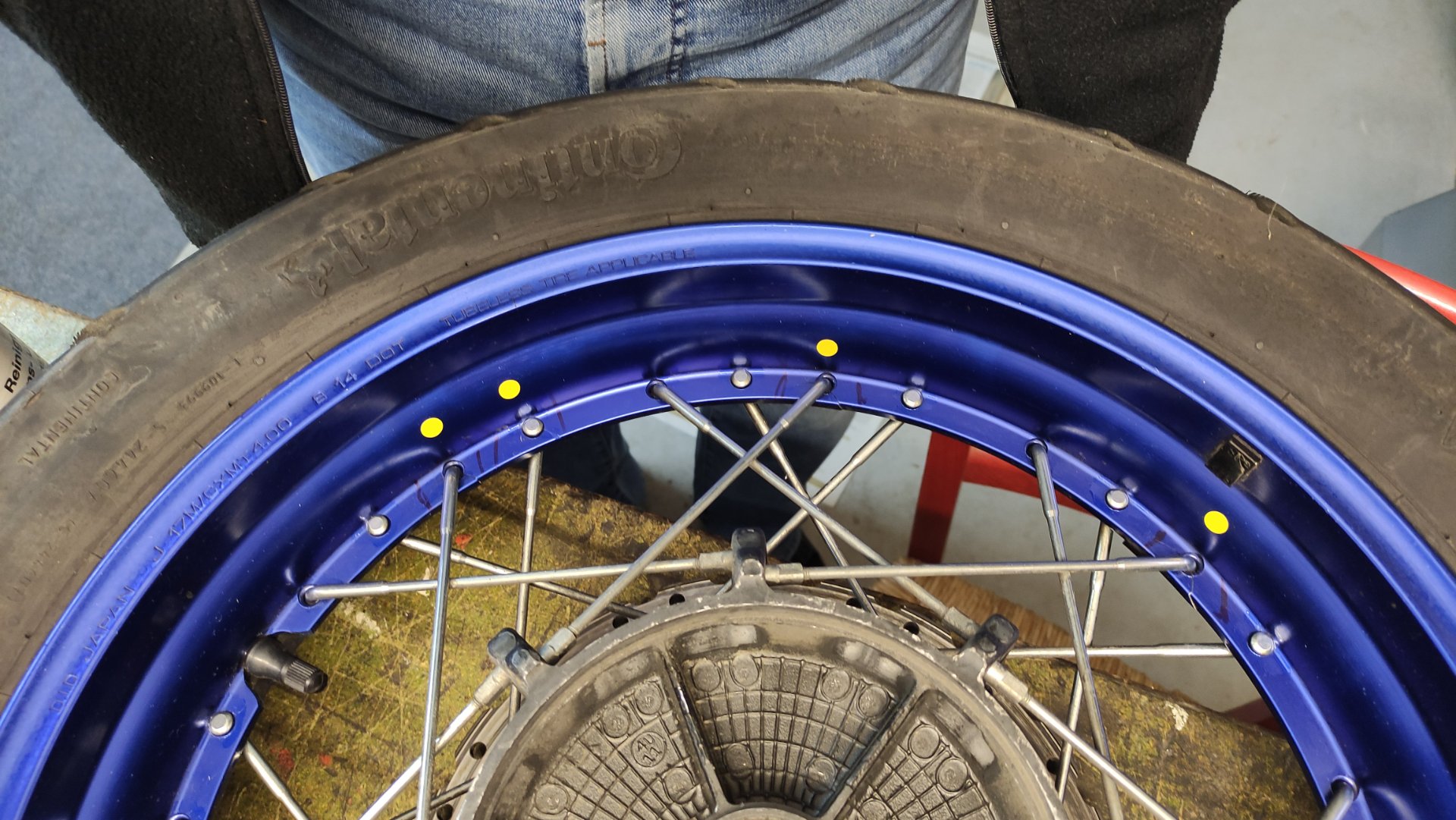

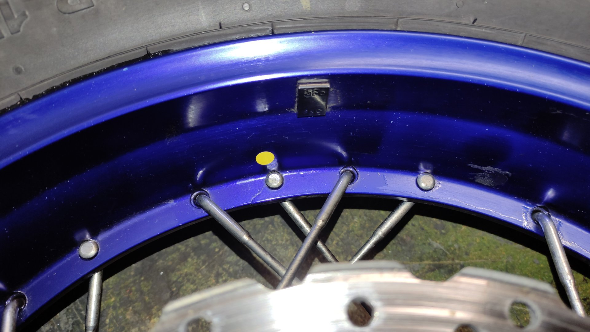

ducaman
Beiträge: 34
Registriert: Mi 27. Jun 2012, 19:41
Km-Stand: 90000
Km-Stand der 2. XT1200Z: 68000
Re: Hintere Felge gebrochen
Beitrag von ducaman »
Hallo und vielen Dank für die schnellen Antworten.
Anbei ein paar Bilder vom Schaden.
Da ich meine Dicke immer brav zur Inspektion gebracht hatte (wenn auch mit leicht gestreckten Intervallen), werde ich mal beim fYH vorbeischauen. Mal sehen, was er mir dazu sagen kann.
Frage: Gab es einen KBA-Rückruf zu diesem Schaden? Der Rückruf vom letzten Dezember bezüglich des Bremskabels war ja gegenüber diesem Problem ja eher weniger wichtig.
Für die Statistik:
PD04, EZ 04/2016, Schaden bei 70.000 km, immer alle Inspektion nach Serviceheft durchführen lassen.
Anbei noch ein paar Bilder:
... XT500, ..., PD06, PD10, ab 2005 V-Strom 650 (90.000 km), ab 08/2012 XT1200Z (68.000 km), ab 04/2016 XT1200ZE, ab 05/2018 zusätzlich KTM 640 Adventure, 03/2023 auf Husqvarna Norden 901 gewechselt
