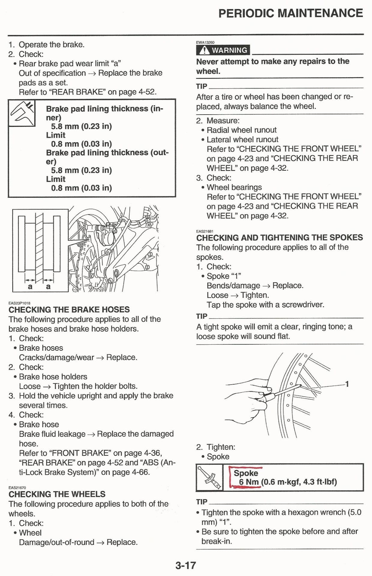

Ich hänge ein Bild an für Dich aus dem Werkstatthandbuch, leider nur in englisch.Derhai hat geschrieben: Do 9. Jul 2020, 10:33Stefan_L hat geschrieben: Di 18. Jun 2019, 19:16 Es wäre zwar im Forum zu finden wenn man suchen würde aber ....
gemäß Kundendienstinformation 2011-009.1-MOT-KD ist die Speichenspannung mit einem Drehmomentschlüssel mit Einstellbereich 2 Nm bis 20 Nm mit Einstellung 6 Nm zu kontrollieren OHNE die Speichen vorher zu lösen

Ist im Werkstatthandbuch sehr dürftig beschrieben wie man die Speiche anziehen muss, ich meine das genaue Vorgehen.

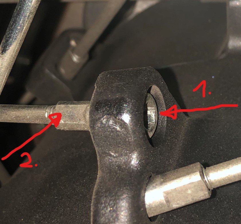

Ich hänge mal ein Bild an und schreibe wie ich es mir vorstelle die Speiche zu kontrollieren.
2. Punkt ( 4 Kant) mit einem passenden Schlüssel festhalten.
1. Punkt mit einem 5er Imbuss und Torx auf die 6Nm anziehen. Sollte es gleich "klacken" sein lassen.

Punkt 2. kannst du vergessen. Die Schraubhülse ist ein Stück

Da steht ja leider nichts dazu..
Das Problem besteht ja darin, dass die Verschraubung auf Dauer korrodiert und dadurch festbackt.
Durch das entstehende Losbrechmoment ist also ein exaktes Festziehen des Nippels gar nicht möglich.
Wenn man ihn aber andererseits, evtl. sogar und Zuhilfenahme von WD 40, erst löst und anschließend wieder festzieht kann man sicher sein, dass man die Speiche viel zu fest gezogen hat.
Also eigentlich trocken lösen und auf das passende Drehmoment bringen.
Daher wundert mich diese Anweisung von Yamaha. Ich vermute, dass viele Felgen nur deshalb gebrochen sind, weil die Speichen zu fest gezogen wurden im Rahmen der Inspektion.

mich wundert die Anweisung von Yamaha nicht, weil sonst nicht die Werkstattvorgabe für die Arbeitszeit von 20 Minuten (hat mir meine Werkstatt so mitgeteilt) niemals einzuhalten ist. Ich habe inzwischen sehr viel Erfahrung mit den Speichen beider Räder gemacht und ich löse alle Speichen, wenn ich lose Speichen finde. Das dauert entsprechend 2-3 Stunden je Felge, bis es perfekt ist. Dafür bin ich mir sicher, dass nicht an irgendeiner Speiche die Spannung zu groß ist.

Was hat es denn mit dieser -Kundendienstinformation 2011-009.1-MOT-KD- auf sich? Was steht da genau drin? Ist die noch gültig?
Im Werkstatthandbuch, sowie in der Bedienungsanleitung steht sinngemäß:
Mit einem Schraubendreher die Speichen abklopfen und wenn lose, dann festziehen.
Heißt für mich, nur wenn lose und nur dann!, muss da mit einem Drehmomentschlüssel an den Speichen rumgefummelt werden.
Ich verstehe nicht, weshalb hier einige, ohne eine lose Speiche zu haben, ihre Räder mit einem Drehmomentschlüssel bearbeiten. Mein Freundlicher, sowie von mir angesprochene Motorradschlosser sehen das genauso.
Ich bin ja froh, dass mein Motorrad keine Edelstahlspeichen hat. So konnten die schön festgammeln und werden sich so schnell nicht lösen, hoffe ich. Da werde ich mich schwer hüten, die einzuölen oder gar dran zu drehen. Und wenn doch mal eine Speiche lose oder defekt sein sollte, kommt das Rad zu einem Spezialisten.
