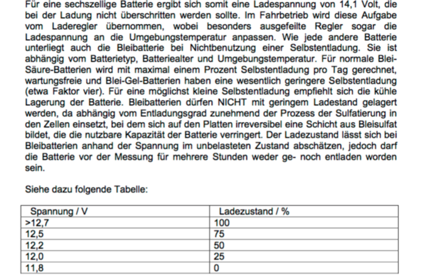

Tip zur Batteriepflege:
AGM Batterien müssen temperaturabhängig geladen werden. Die
wird mit Sicherheit einen Temperatur gesteuerten Laderegler haben. Das heimische Ladegerät hat das nicht. Ein CTEK Ladegerät geht z. Bsp. davon aus, daß die Umgebungstemperatur 24 Grad beträgt und stellt entsprechend darauf seine Ladespannung ein.
AGM Batterien möchten kühl gelagert werden. AGM Batterien haben eine sehr geringe Selbstentladung.
In der Praxis heißt das, Batterie ausbauen und in einem ca. 24 Grad warmen Raum mit einem AGM-fähigem CTEK Ladegerät laden und danach wieder in der kalten Garage lagern.
Die AGM Batterie über Winter, in einer kalten Garage, an ein Erhalungsladegerät hängen, ist das falscheste was man machen kann. Ich persönlich würde einfach nichts machen. Nur vor der ersten Ausfahrt im Frühjahr mal nachladen. Auch in der kalten Garage. Da muss sie dann eben durch.
In KFZ mit Start/Stopp Automatik sind AGM Batterien verbaut.
In folgendem wird zwischen Blei-Gel Batterien (dazu gehören AGM Batterien) und herkömmlichen Bleibatterien unterschieden.
http://www.peterrausch.de/motorradelektrik.pdf

Ich kümmere mich unter anderem um den Fuhrpark von einem Freund. Der kauft sich immer mal wieder Autos und verkauft diese dann wieder, nach Reparatur und Aufbereitung, oder er behält sie, wenn in den nächsten Jahren eine Wertsteigerung zu erwarten ist. Es handelt sich überwiegend um hochpreisige Fahrzeuge mit viel Elektronik. VW Phaethon, S Klasse, Porsche Cayenne usw. Fahrzeuge aus dieser Kategorie. Die KFZ werden häufig nur zum Rangieren gestartet und stehen auch häufig lange rum. Da habe ich beinahe täglich mit Startproblemen zu tun. Bzw. hatte. Mittlerweile habe ich das ganz gut im Griff. Das sind nun mal KraftFAHRzeuge und keine KraftRUMSTEHzeuge. Die sind fürs fahren konstruiert worden. Kein Hersteller testet seine Fahrzeuge, indem er sie längere Zeit irgendwo hinstellt.
Beim Umbau der BMW R80RT habe ich die riesengroße Original Batterie wegrationalisiert und durch eine viel kleinere Lifepo ersetzt. Die totale Fehlkonstruktion.
Vorher, mit der extrem großen und schweren Batterie ist sie immer angesprungen. Aber jetzt.. der Kollege fährt damit in der Stadt viel Kurzstrecke. Zur Arbeit usw. Das mag sie nicht und zickt dann rum. Allerdings auch nur dann. Was haben wir an dem Ding nicht alles erneuert und rumprobiert..., Jeder erzählte uns was anderes... Die Lösung wäre vielleicht eine sündhaft teure, alternative Elektrik aus dem Zubehör, ohne eine Gewissheit auf Erfolg. Oder eine verdammt große, schwere Batterie. Im Moment lebt der Besitzer noch damit und fährt in der Stadt ohne Licht. Dann gehts. Er weiß, wer schön sein will muss leiden.
Meine Einstellung zur komplexeren Fehlersuche ist die, ich setze zuerst alles zurück auf Anfang. Das heißt alles nachträglich Hinzugefügte wird entfernt und es wird alles in den Originalzustand versetzt. Egal um welche Maschine es sich handelt. Nicht nur bei Motorrädern. Ausschlussverfahren. Deshalb meinte ich du sollst unbedingt die Batterie einbauen, die auch original verbaut ist. Ich glaube auch ein Lifepo wäre besser, aber zur Fehlersuche würde ich auf jeden Fall erstmal zur Originalen Yuasa YTZ12S greifen. Hat nichts mit logischem Denken zu tun. Ist einfach ein Erfahrungswert.
Du hast hast geschrieben:
"Werde, wie schon mehrmals geschrieben, beim nächsten längerem stehenlassen, direkt ans Auto hängen, dann kann ich die Batterie ausschliessen."
Unwahrscheinlich. Glaube ich nicht.
"...Batterie keine Erschütterungen verträgt..."
Das vertragen sie schon. Heutzutage viel besser als früher. Ich persönlich würde mich nur nicht darauf verlassen.
"Hier ist das Problem mit Beratungen im WWW, ich kenne keinen von euch persönlich, wie kann ich nun entscheiden wer mehr Wissen hat und den richtigen Tip gibt.
Einfach alles ausprobieren kostet viel Geld, das bin ich nicht bereit auszugeben ohne eine Gewissheit auf Erfolg.
Ich kann das im Beruf auch nicht machen, würde mir keiner bezahlen."
Ich bin genau der selben Meinung. Nur was macht man da?
Was nützt einem die schönste und beste Maschine, wenn sie unzuverlässig ist. Das ist furchtbar ärgerlich. Mein Beileid!
Ich wünsche dir alles Gute!
