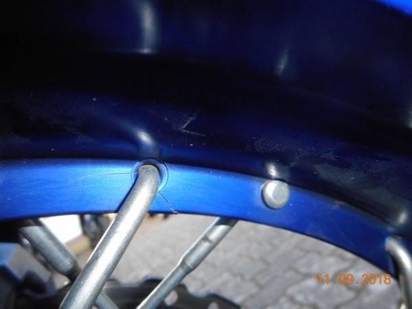

Ich habe versucht es zu finden, aber es sind einfach zu viele Seiten. Kann mir jemand sagen, in welchen Maßen sich der Steg der neuen Felge von der alten unterscheidet?
Ich habe nur ein Maß gefunden, und zwar 7,64mm Stegbreite und 15mm Höhe. Das werden wohl die Werte der alten Felge sein.
Danke.

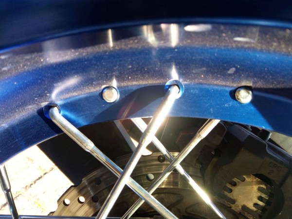

Ich habe jetzt keine Maße zur Hand,
aber hier kannst Du den Unterschied zwischen der alten und der neuen Felge sehen:

Re: Hintere Felge gebrochen
Hallo Georgios,
ich würde nicht sagen, dass der Steg dicker ist.
Ich hatte mal versucht, das zu messen.
Kannst es ja auch mal versuchen, zu messen.
Dann wirst Du sehen, dass dies nicht so einfach ist.
Mal angenommen, die Speichen an sich sind unverändert geblieben, und davon gehe ich aus, dann ist der Steg in etwa gleich dick und wird aufgrund der Höhe am Ende sogar dünner auslaufen.
Danke für Deine Einschätzung, Reinhard. Ich hatte die Maße hier gefunden.viewtopic.php?p=111449#p111449
Sind denn bei den modifizierten Felgen keine Schäden mehr aufgetreten? Das wäre ja gut.
