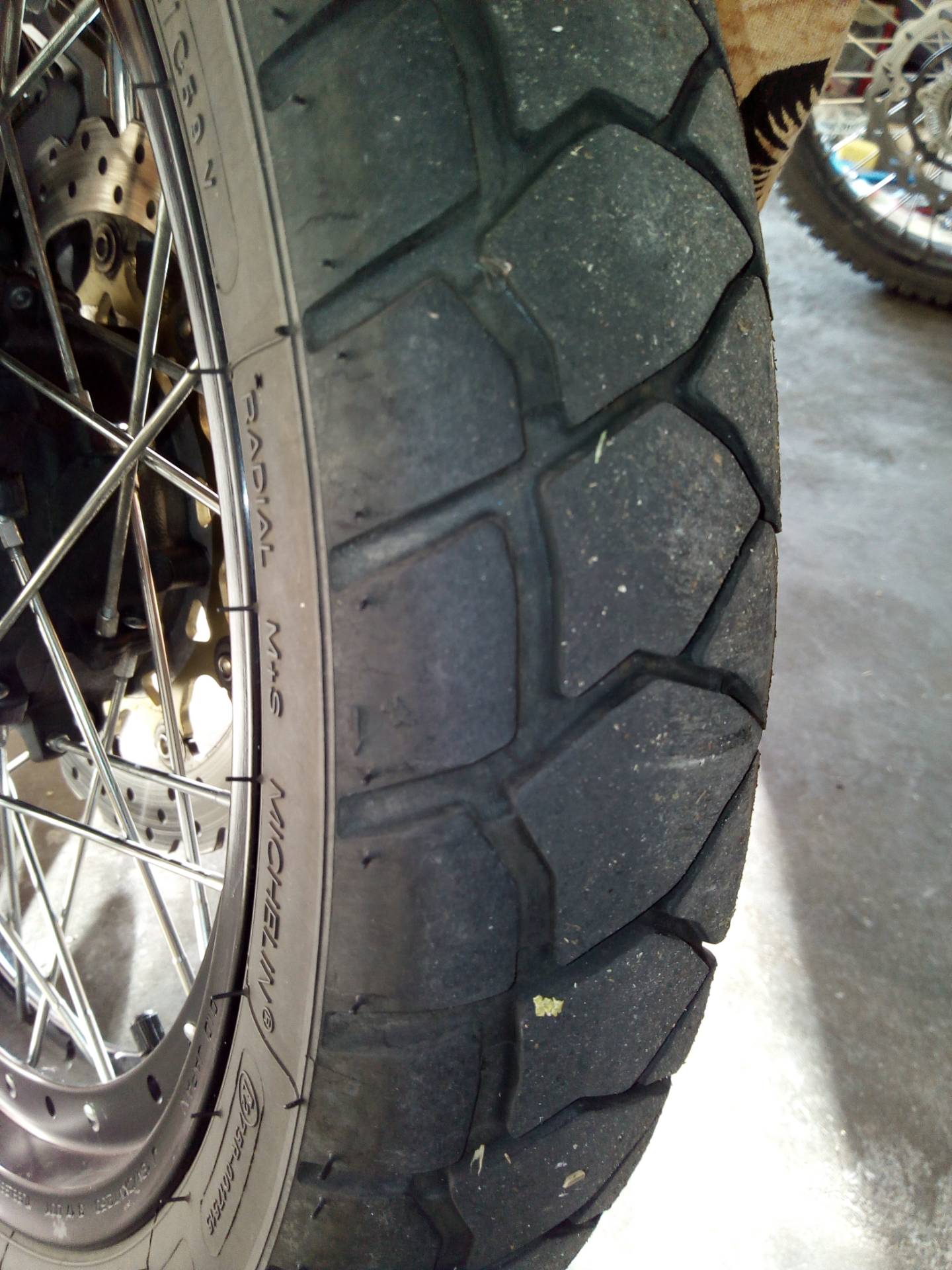

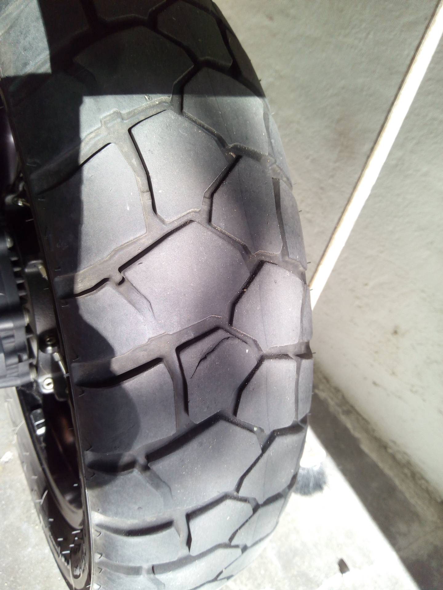

Ahoi zusammen. VR/HR sind nun 14.000 gelaufen.
VR umlaufend mittig gemessen Restprofiltiefe ca. 3,3 mm.
HR umlaufend mittig gemessen ca. 3,3, eine Stelle knapp über 3,0mm.
Auf asphaltierten Straßen habe ich keine negativen Seiten erlebt.
Die letzten 4 Tsd. sind auf trockenen Asphaltstraßen im Temperaturbereich 18-25°C absolviert. Der bei ca. 9.900 km festgestellte Einschnitt (HR) geht nun über den ganzen Block, bleibt aber oberhalb der Karkasse. Alles gefahren im Einpersonenbetrieb mit ca. 100-130 kg Zuladung
