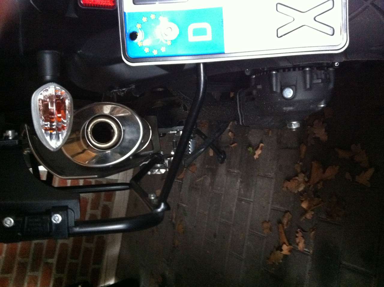

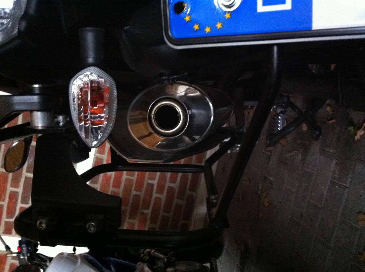

Da muss ich auch bei den ersten Ausfahrten drauf achten. Obwohl mein Auslass des Hurric ja etwas nach außen gedreht ist und ich recht kleine Blinker montiert habe, kommt schon noch ein ordentlich warmer Luftstrom am Blinker vorbei......
sanse
Re: Hurric Auspuff
Beitrag von sanse »
Hier mal zwei Bilder. Ich hoffe man sieht das verkokelte etwas ;)
Hab den Beitrag vom Handy gepostet und weiß nicht, wie ich die Bilder dort drehen kann, verzeihung.

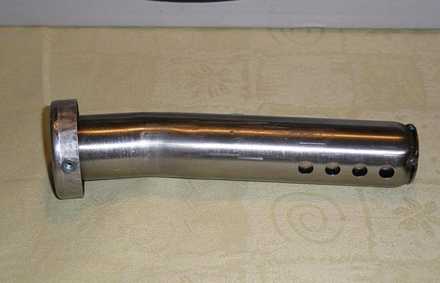

Varaderokalle hat geschrieben:auf der Suche nach einem DB-Absorber bin ich auf diesen hier gestoßen.
Der sieht aber soviel anders aus, als der der bei Louis angeboten wird.
Kann es sein dass der hier abgebildete nur ein Beispielbild ist? kennt den jemand?
ich habe mir letzte Woche, nach Rückfrage beim Anbieter den DB-Absorber bestellt.
Laut dem Anbieter würde nur noch diese eine Variante von Shark und Hurric angeboten.
Bekommen habe ich allerdings diesen DB Absorber....:
ich habe den Anbieter nochmals dazu angeschrieben weil Bild, Aussage und der gelieferte Artikel nicht übereinstimmen angeschrieben.
Dennoch werde ich diesen gelieferten Absorber behalten, denn bei dem weiß ich dass er passt und zudem war er noch ca 7,--€ günstiger als der von Tante Louise ;-) :bier:

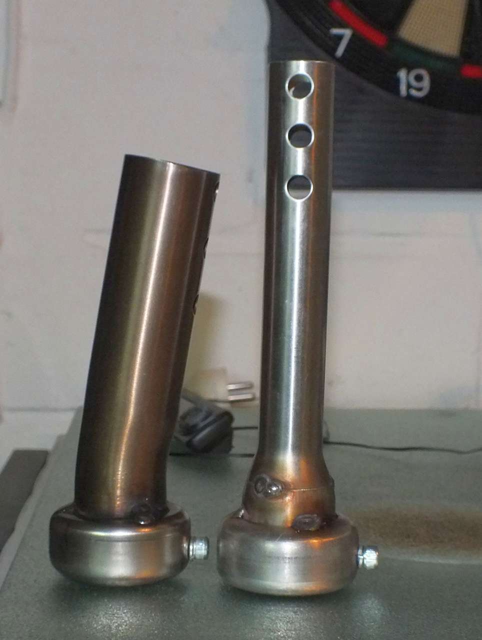

Jetzt bin ich komplett verwirrt
Der obere Absorber ist der Originale der im Hurric drin war, der untere ist der just gelieferte.
Einziger Unterschied sind die 2 zusätzlichen Bohrungen am hinteren Ende des Originals.
Hab ich nun nen Silent-Absorber oder eher 2 Laute?

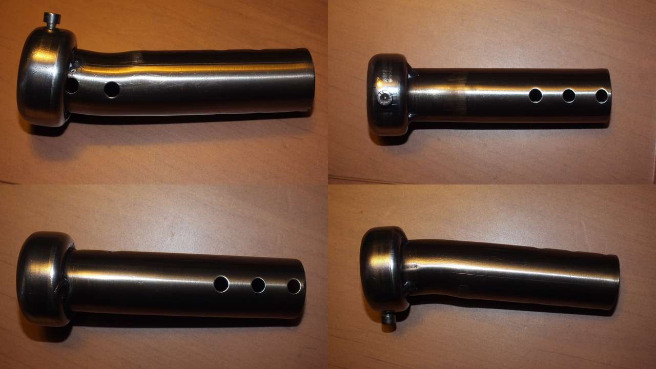

Verwirrt bist nicht nur Du :?
In meinem Hurric Original DB-Absorber sind 8 Bohrungen, aber mit einer anderen Aufteilung.
der Original DB-Absorber von vier Seiten
Woher stammt denn dieses Foto?

Mein Originaler hat auch 8 Bohrungen, der jetzt gelieferte hat 6 Bohrungen.

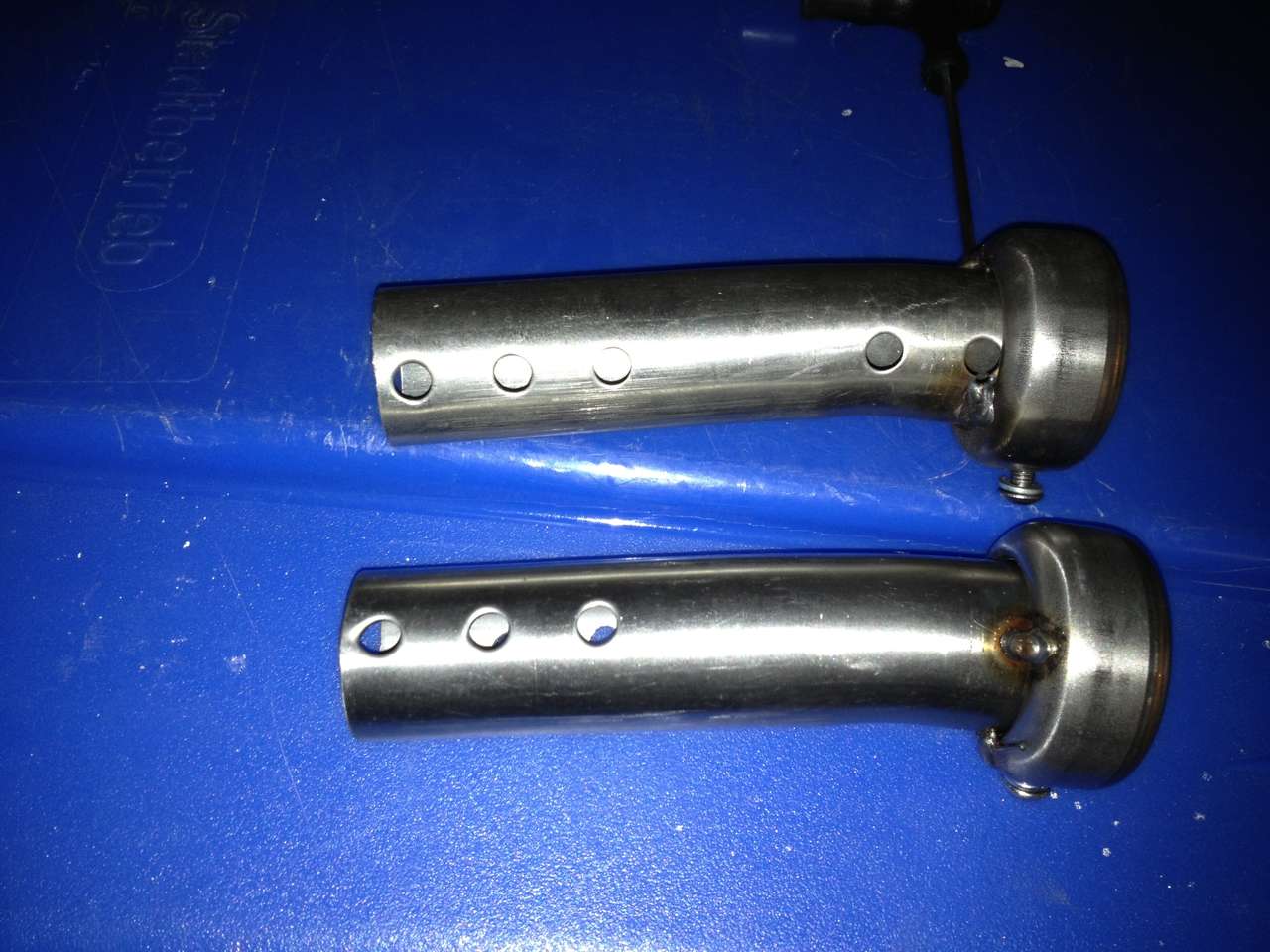

Hier ein Vergleich der beiden, Original gegen den Louise DB-ABSORBER -EXTRA LEISE- DIV. HURRIC/SHARK DÄMPFER So ist er mir jedenfalls geliefert worden.
Der Extra leise hat 6 Bohrungen und ist erkennbar schlanker :) Der Sound auch.
