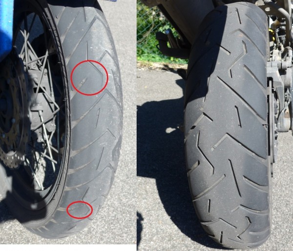

Meine PST2 habe jetzt 8.700km runter und eigentlich müsste ich zumindest den vorderen Reifen wechseln.
Er ist sowohl rechts als auch links außen immer am gleichen Profilbild blank:
Was auch auffällt ist, dass die Profiltiefen der Rillen herstellerseitig unterschiedlich sind.
Was der Käse mit den um 0,5mm unterschiedlichen Profiltiefen soll, erschließt sich mir nicht.
Der Hinterreifen würde noch 2.000km machen, der Vorderreife aber nicht.

Hallo Franz,
was fährst Du für einen Luftdruck vorn?
Derartiger Verschleiß ist für "normalen" Betrieb doch eher untypisch, würde ich mal denken.
Oder bist Du so ein "Kurvenräuber" ;) ;)
Bei mir gibt der Hinterreifen immer zuerst auf, allerdings gehöre ich eher zu der "Blümchenpflückerfraktion" :shock:

Hallo Werner,
ich fahre vorne 2,3 und hinten 2,7 bar.
Mit diesem Reifensatz, dem 12., bin ich aber mehr als 1.000km auf nasser Straße oder im Regen verschleißarm gefahren.
Kurvenräuber würde ich jetzt nicht sagen, aber ich fahre gerne Kurven und die auch gerne mit richtiger Schräglage.
Ich wohne in einer Gegend in der es mehr Kurven als Geraden gibt.
Beim PilotRoad4 und beim Anakee3 waren auch immer die Vorderreifen zuerst fertig. Der Anakee2 Vorderreifen hat die Kurvenfahrerei bisher am längsten überstanden.

Franz hat geschrieben:Meine PST2 habe jetzt 8.700km runter und eigentlich müsste ich zumindest den vorderen Reifen wechseln
Die vorangegangen 3 Paar Tourance NEXT fuhr ich vorne und hinten 7300, 8200 und 8600km. Nun fahre ich die PST2 4800 km und muß konstatieren, daß der hintere wohl 8000 erreichen wird, der vordere nicht :o .
Leider finde ich im MOTORRAD-Reifentest in 13/2015 keine Profiltiefen im Neuzustand. Im Test in 11/2013 steht beim T.-NEXT vorne/hinten 4,2/8,6mm und beim Pirelli Scorpion Trial (nicht 2) 3,1/7,8mm. Ich behaupte natürlich nicht, daß der PST2 die gleichen Profiltiefen hat wie der von 2013, es könnte aber sein, daß er auch deutlich unter dem NEXT liegt. Das wäre Teil einer Erklärung. Da ihm bessere Nässeeigenschaften attestiert wurden ist evtl auch die Gummimischung weicher, wer weiß.
Mir gefällt das nicht. Da ich als Rentner-Schönwetterfahrer mit den NEXT letztes Jahr im verregneten Südtirol keine Probleme hatte werde ich wohl zurückwechseln.
