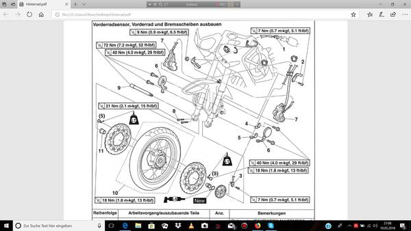

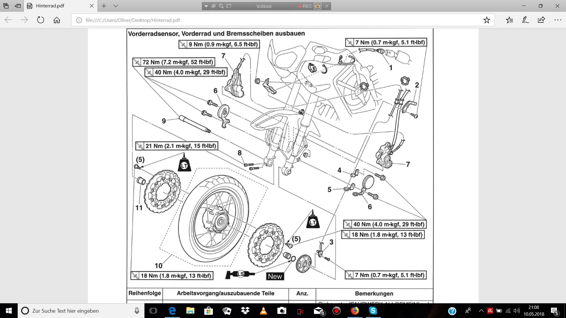

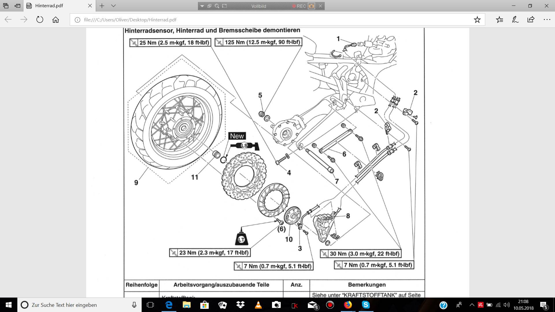

irgendwie stehe ich auf dem Schlauch.
Ich glaubte, dass ich irgendwo im Forum schon mal die Schrauben Anzugsmomente gesehen zu haben.
Finde die aber nicht.
Sicher kann jemand helfen.
Ich brauche die Daten der Schrauben für Einbau von Vorder- und Hinterrad.
(Alternativ nehme ich die aus dem FJR Forum, da sind die gleichen Schrauben und Muttern beschrieben)

servus, hab nur die daten zur DP01
VA 72 u.21 Nm
HA 125 u.25 Nm

Hallo Oli,
das deckt sich mit den Daten aus dem FJR Forum weitgehend.
Ich danke Dir.
Aus dem FJR Forum (ist dort übrigens saugut beschrieben) habe ich:
Vorderachse M18, 72 Nm
Vorderachse Klemmschraube M8, 23 Nm
Hinterachse Mutter M18, 125 Nm
Hinterachs Klemmschraube M8, 16 Nm
