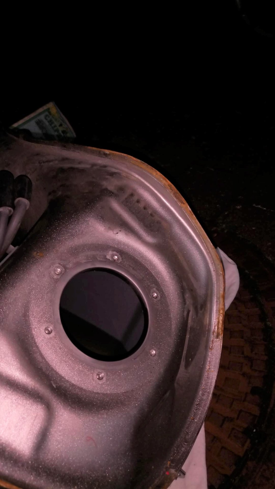

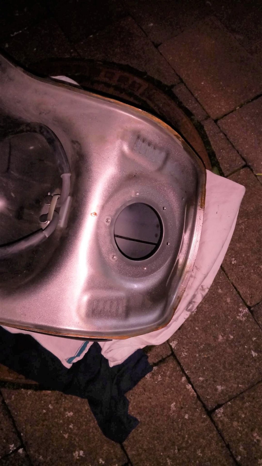

Nachdem ich das jetzt lange vor mir hergeschoben habe und vom scheinbaren "nur Flugrost" unter dem Kederband beruhigt war, hab ich gestern Abend den Tank doch endlich ausgebaut, weil ich mir an der Ecke selber nicht so richtig getraut habe und das Silber sowieso scheußlich für so ein schönes Motorrad ist. Und siehe da, es ist leider nicht nur Flugrost, sondern an einigen Stellen sitzt definitiv die braune Pest. Entschuldigt die nicht so tollen Bilder, die hab ich gestern Abend noch schnell gemacht, als ich fertig war. Jedenfalls kann ich empfehlen, den Tank mindestens mal hochzuklappen, das Kederband ganz abzuziehen und sich anzuschauen, wie die Innenseite aussieht. Für mich ist die Saison an der Stelle vorbei und der Tank geht endlich zum Lackieren.

Habe meinen Tank hochgeklappt, nur oben den Keder leicht gelöst. Dann Hohlraumkonservierungswachs beidseitig reinlaufen lassen, bis dieses unten raustropfte.

Irgendwer bei Yamaha hat entschieden, dass auf die Kante ein Keder drauf kommt. Das wird wahrscheinlich Gründe gehabt haben, die in der Verletzungsgefahr liegen (Monteur) oder meinetwegen optische Gründe oder was auch immer. Die Kederleiste hat Klammern und die drücken sich in den Lack. Das wird dann mit „Stand der Technik“ argumentiert werden. Wenn man den Keder nicht abzieht, wird man davon wahrscheinlich nie etwas merken. Mein Keder ist seit 12 Jahren auf dem Tank und ich wüsste nicht, warum ich den abziehen (und den Lack verletzen) sollte.
Du hast 5 Jahre Garantie - in der Zeit wird nichts passieren. Soll der Händler jetzt irgendwas unternehmen, damit der Tank für immer hält?
Mach es einach so wie oben beschrieben, gib ein paar Tropfen Hohlraumversiegelung rein und bohre an der tiefsten Stelle ein 2 mm Loch rein, damit eintretendes Wasser wieder raus kann, dann kannst du das Thema getrost abhaken.

in 2018 habe ich aufgrund eines Beitrages hier im Forum 2020 den Keder mal abgezogen.
Da war nicht nur Flugrost, da löste sich ein 2€-Münzen großes Stück Lack vom Tank.
Also Mopped gepackt, den Händler meines Vertrauens besucht und schon hatte ich einen neuen Tank auf Garantie.
Die wollten nicht beilackieren.
Das war da schon der 2. Korrosionsschaden, der erste war am hinteren Federbein, respektive an dem Behälter rechts, meiner ZE.
Ein Austausch des Behälters war nicht möglich Aussage der Werkstatt), damit wäre die Korrosion weg gewesen, es wurde gleich das ganze Federbein auf Garantie getauscht.
