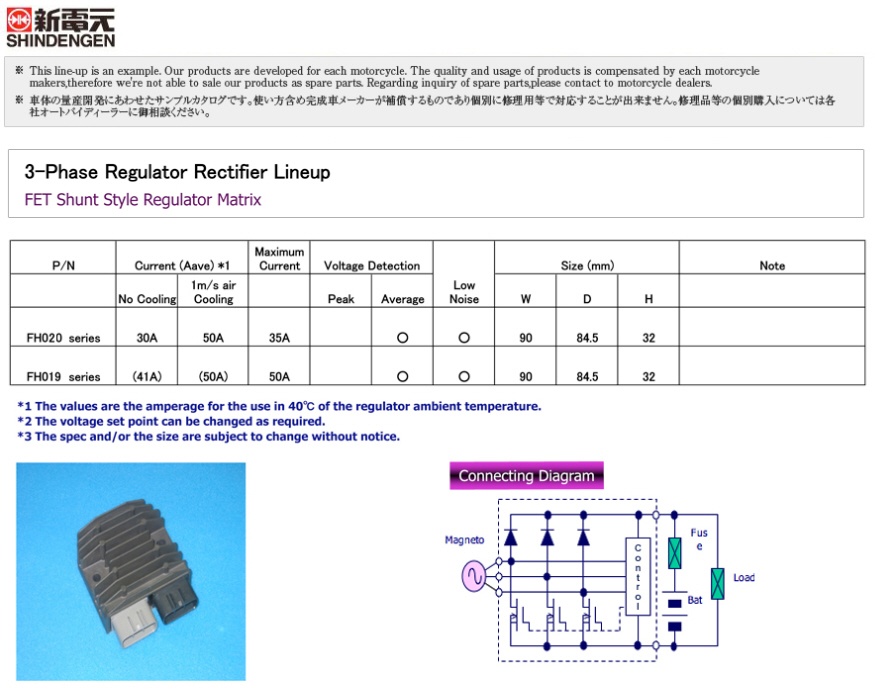

Wenn ich richtig recherchiert habe, ist der Regler übrigens ein 0815-Teil, welcher seit vielen Jahren in diversen Bikes und auch Quads verbaut ist. Ist jetzt nicht neu für die XT konstruiert worden: FH020 von Shindengen (FH012 war der Vorgänger des Reglers).
