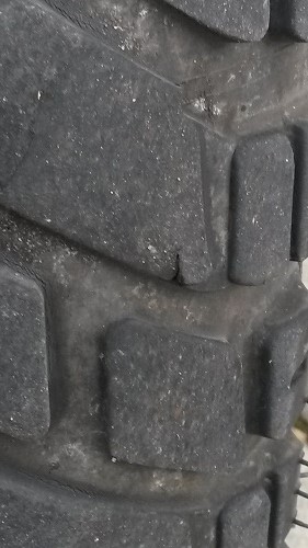

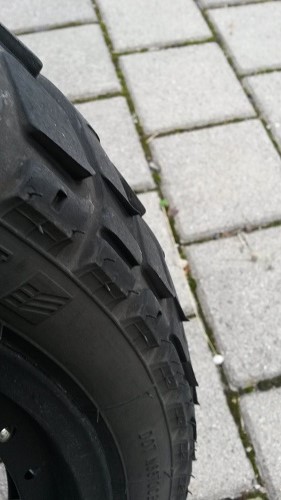

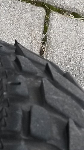

Nach knapp 470 km Anfahrt zum Gardasee über Kesselberg, Piller Landesstr., Ofenpass, Umbrail (der übrigens nun bis auf wenige Meter komplett asphaltiert ist!), Gavia und Croce Domini war der Vorderreifen ... ... ... schwierig. Sägezahnbildung auf den Profilblöcken, die mittig zwischen Flanke und Lauffläche angeordnet sind. Teilweise sind Profilblöcke eingerissen.
Puh - und er singt sein Lied...
Risse im Profilblock
Seitenansicht
Seitenansicht
Fortan war anbremsen also sehr gewöhnungsbedürftig, auch in Schräglage fing der Lenker das Flattern an. Wenn ich im Stehen fahre und auf das Vorderrad schaue, dann läuft es von der Mitte auf die Flanken regelrecht pfeilförmig spitz zu, im Stand sieht man das nicht so deutlich.
Ich denke, dass der Reifen einfach fertig ist, schade. Ich hatte gehofft, dass ein VR für zwei HR ausreicht. Kennt von Euch jemand das Problem mit den Sägezähnen resp. den gerissenen Profilblöcken?

das mit den Sägezähnen ist "normal" bei den groben Profilen, entsteht meist durch das Bremsen, dadurch werden die Profilblöcke sozusagen nach hinten gedrückt und auf Dauer ist da der Verschleiß größer.
Gruß Wolle

DrWolle hat geschrieben:Moin,
Hm, dachte ich mir. Dass die gleich einreißen ist natürlich nix, aber was soll's.

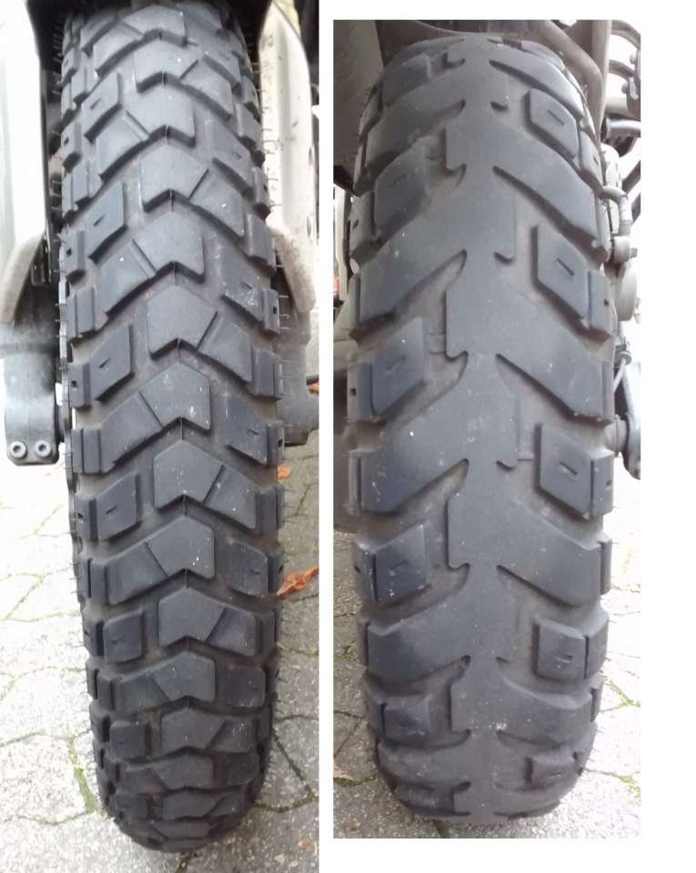

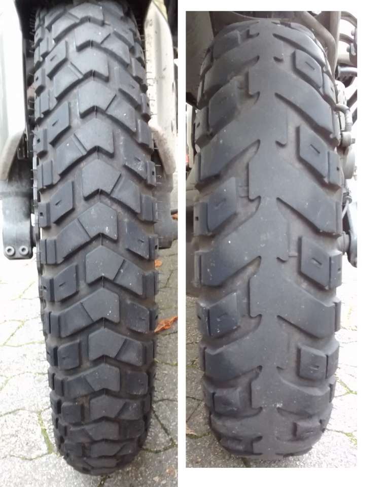

nach 12.000 Kilometern verabschiede ich mich nun von meinen Heidenaus (zusammen mit der alten Maschine). Zeit für ein Fazit.
Laufleistung
Die Reifen würden noch einige Tausend km halten. Profiltiefe jetzt, jeweils an den Indikatoren gemessen:
- vorne 3,5 mm
- hinten 4,5 mm
An beiden Reifen haben sich die Profilblöcke auf halber Höhe zwischen Mitte und außen schräg abgenutzt (Sägezahn), und am Hinterreifen habe ich es nicht geschafft, die Flanken ernsthaft abzunutzen (Vielleicht würde der @Franz das hinkriegen). Von der Laufleistung waren etwa 6000 km meine Islandtour, davon wiederum 2.600 km Autobahn, und der Rest war nur mäßig mit Kurven gesegnet.
Fahrverhalten
Der eckig gefahrene Hinterreifen macht sich beim Fahren fast nicht negativ bemerkbar. Auf der Autobahn wird es jetzt aber ab 130 ungemütlich (das Fahrgefühl wird dann zunehmend kippeliger und unstabiler).
Sagenhaft finde ich den Grip. Im Gegensatz zu allen anderen Reifen habe ich mit dem Heidenau nie irgendwelche Rutscher gehabt. Das Ding haftet, Punkt. Trocken, nass, Bitumen, glattgeschmirgelter Asphalt - egal. Allerdings waren mir mit dem Reifen keine Touren bei sehr hohen Temperaturen (über 30° C) vergönnt.
Für stabile Kurvenlage will der Heidenau sehr auf Zug gehalten werden, und er mag es nicht, wenn man die Linie korrigiert. Bergauf kein Problem, bergab müsste man hinten zu stark bremsen. Dann komme ich hinter @ila mit Anakee 3 nicht so ganz hinterher. Für schnelle Kurven wie am Kesselberg gibt es bessere Reifen.
Schotter, Lehm und Sand hatte ich auf Island mehr als gedacht. Das hat der Heidenau aber alles sehr souverän gemacht. Der Vorderreifen führt auch auf grobem Schotter zuverlässig. Traktionsprobleme hatte ich nie - die sandigen Stellen wareen allerdings immer eher nass.
Komfort u. Fahrgeräusche
Beim Schieben und bis Schrittgeschwindigkeit wackelt der Lenker leicht. Beim Geradeausfahren höre ich eigentlich nur in bestimmten (sich mit der Laufleistung verändernden) Geschwindigkeitsbereichen Abrollgeräusche. In Schräglage meldet sich der Reifen - man hört richtig, wie die Profilblöcke auf den Asphalt schmatzen. Manchen stört's, ich find's geil :daumen:
Alles in allem hat mir der K60 Scout sehr gut gefallen, vor allem der jederzeit verlässliche Grip. Für lange Touren wäre der auf jeden Fall wieder meine erste Wahl. Für den Alltag, wo Schotter nie vorkommt, ab und zu doch mal die Autobahn sinnvoll/nötig ist und Kesselberg, Großglockner etc. dazugehören, würde ich wahrscheinlich doch wieder zu einem straßenlastigeren Reise"enduro"-Reifen greifen... oder vielleicht doch den Conti TKC 70 probieren.
