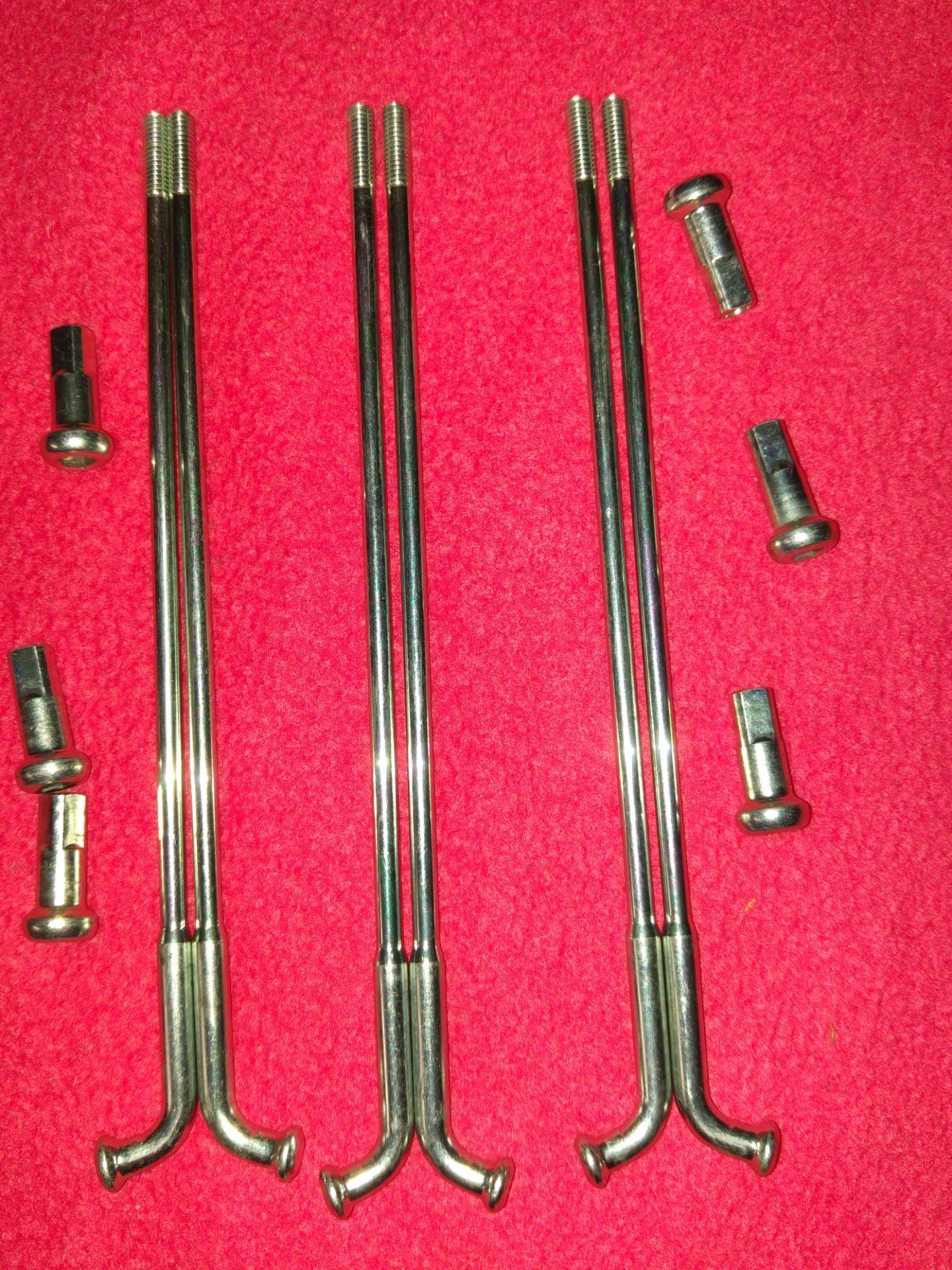

So, nun hat es mich doch auch noch erwischt. War vergangene Woche mit Freunden am Weg zur Fähre ⛴ nach Livorno. Bei einem Tankstop wurde eine herumtaumelnde Speiche bemerkt. Den Nippel habe ich verloren. An der Tanke in Italien fragte ich nach der nächsten Yamahawerkstatt, welche unweit unseres Standortes war. Doert erhielt ich um €1,- einen Nippel machte die verbogene Speiche wieder grad verschraubte den Nippel an die Speiche und kontrollierte die anderen Speichen. Trotz Sozia und drei vollen Koffern war die lädierte Speiche nicht wahrnehmbar. - meine natürlich das Fahrverhalten aufgrund der fehlenden Speiche.
Ab sofort habe ich einen Speichenschlüssel im Tankrucksack. Für die Wekstatt habe ich mir einen kleinen Drehmoment Schlüssel für die Kontrolle zu Hause angeschafft.
Alles wieder Bestens

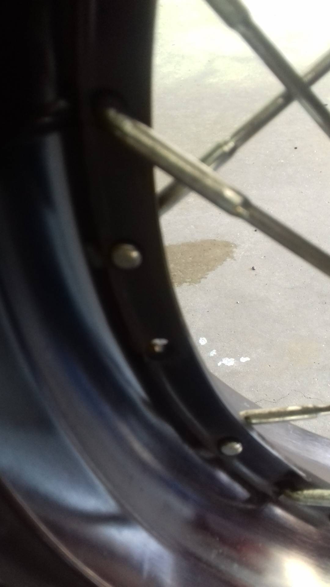

das Thema lockere Speichen und defekte Hinterradfelgen ist sicher schon sehr ausführlich behandelt worden, ich möchte trotzdem meine eigenen Erfahrungen mit dem Hinterrad meiner DP 04, Bj. 2015, ca. 15 tkm schildern.
Bei der regelmäßigen Kontrolle der Speichen, mit dem Drehmomentschlüssel nur auf 5 Nm eingestellt, muss ich fast nur die Speichen auf der Kardanseite minimal nachziehen, die Speichen auf der Bremsenseite sind fast immer alle fest ( mit 5 Nm ).
Vermutlich habe ich durch dieses vornehmlich einseitige Spannen einen Seitenschlag in die Felge gezogen und muss diese beim nächsten Reifenwechsel vom Fachmann zentrieren lassen.
Hat jemand ähnliche Erfahrungen gemacht, wenn ja wäre eine Rückmeldung gut und vielleicht ein Tipp, wie ihr mit dem Problem fertig geworden seid.

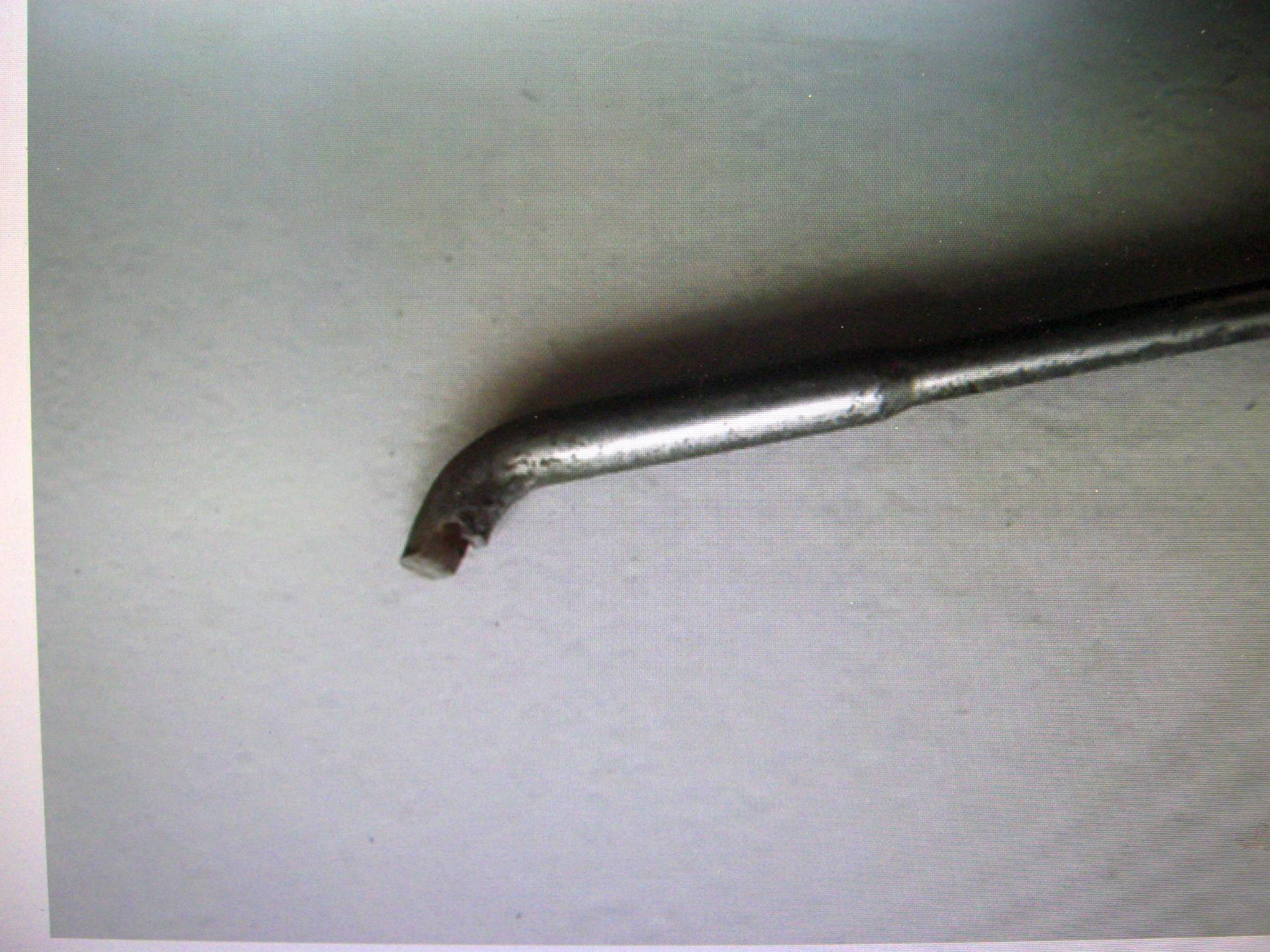

Gerade eben die Speichen meiner
mit 5,5 Nm kontrolliert.
Bei einer wollte es partout nicht "knacken".
Daher alle anderen kontrolliert, die waren alle in Ordnung und fest.
Die Bewußte nochmals mit 5,5 Nm versucht anzuziehen, wieder kein "knacken".
Beim Weiterdrehen, ohne das Knackgeräusch ist sie dann am Fuß, im Stegloch gebrochen.
Der Bruch hat das typische Aussehen eines Dauerbruches, also Ringe bis zur "Gewaltbruchstelle".
Neue Speiche eingebaut und zuerst mit 4 Nm angezogen, den Rest der Speichen nochmals mit 5,5 NM kontrolloert und alls O.K..
Dann zu guter Letzt die Neue mit 5,5 Nm angezogen und die Felge auf Seiten- sowie Höhenschlag kontrolliert, was auch in Ordnung war.
Ich hoffe nun, dass es ein Einzelfall bleibt. Aber in 2500km isse ja wieder beim Freundlichen zur 80000er-Inspektion.
Mal sehen, ob ich die Speiche ersetzt bekomme. Die ist ja noch keine 10 Monate und keine 16000km in der damals neuen Felge verbaut.
Edit: Ich habe ja die neue, verstärkte Felge mit dem höheren Steg verbaut. Ich denke mal, daß die Schwachstelle jetzt nicht wie zuvor die Felge ist sondern jetzt vielmehr die Speichen.
