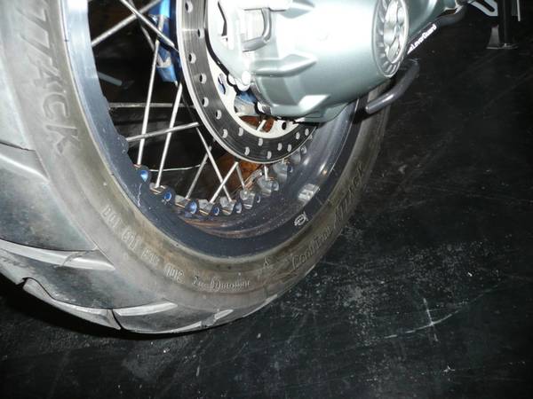

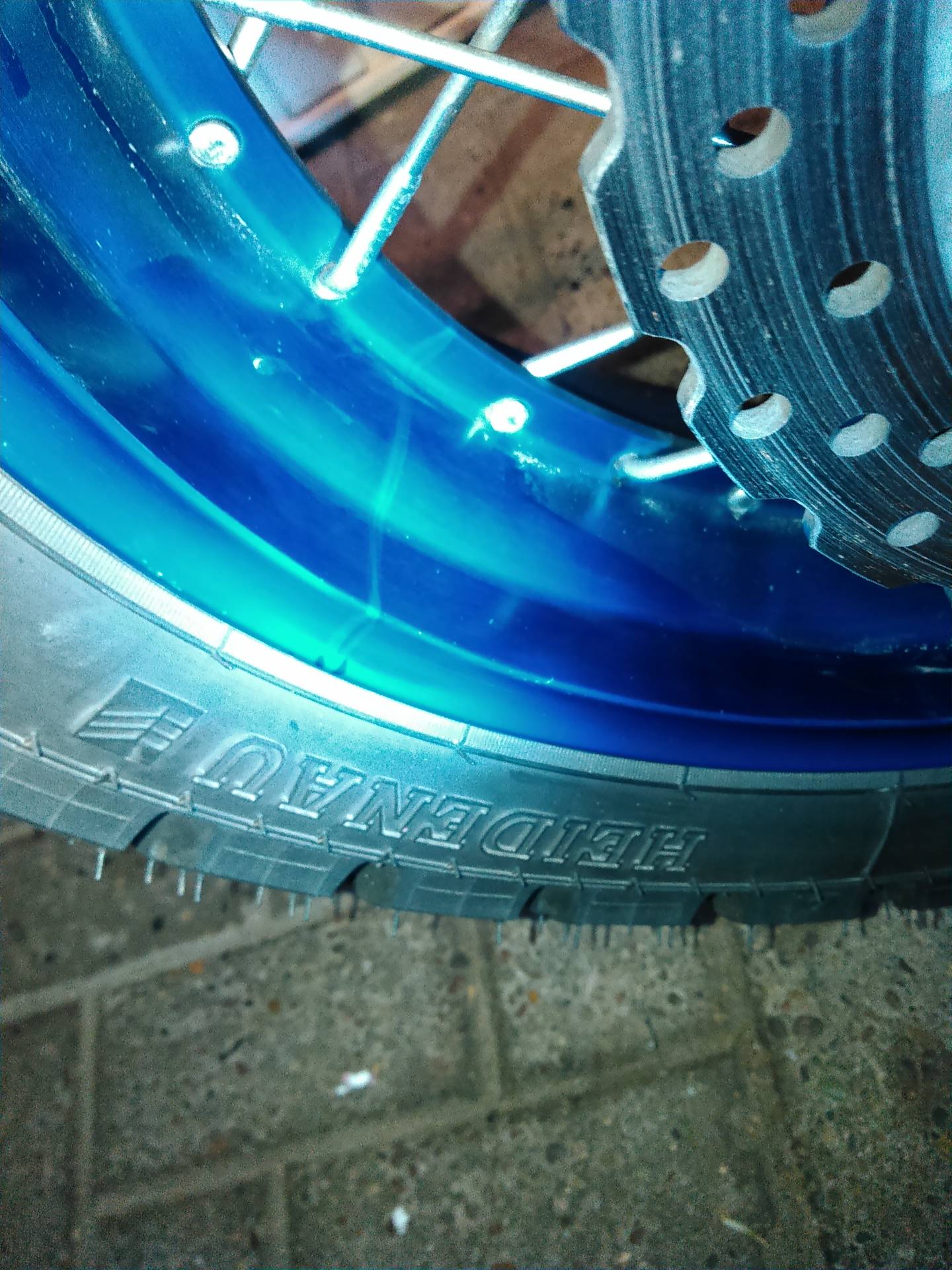

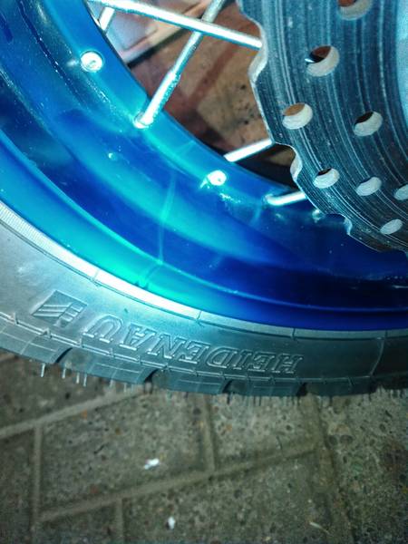

das wundert mich jetzt aber. An meinen Felgen kann man bei genauem Hinsehen erkennen, wo sie zusammengefügt würden. Also nicht gedreht oder gefräst. Bei normalem Licht sieht man es kaum. Ich habe den Stoß für das Photo mit einer sehr hellen Lampe beleuchtet.

Interessant! Vielen Dank, Hartmut. Aus einem Stück "Rohr" zu fertigen, schien mir auch zu aufwändig. Tja, bei meiner eigenen kann ich erst nächstes Wochenende gucken; vielleicht steht morgen auf der Messe eine

Ich glaube auch schon den von Hartmut gezeigten Stoß gesehen zu haben, nicht nur an der

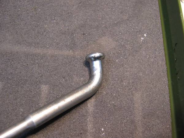

Sollten allerdings keine konkreten Ursachen bekannt sein, würde ich mich bereit erklären,
dies mal genauer zu untersuchen (deratige Untersuchungen führe -gerichtsfest - ich schon über 30 Jahre durch).
Dafür benötige ich natürlich ein paar "Schadteile" (sprich gebrochene Speichen).
Ein Teil mit Bruchfläche würde genügen, müssen nicht beide sein.
Daran kann man (nicht immer aber in den meisten Fällen)
erkennen, ob Materialermüdung (hier wie schon mehrfach geäußert durch zu hohe Anzugsmomente)
oder Werkstoff-/Fertigungsfehler vorliegen.
Also, wer entsprechendes Material zur Verfügung stellen kann und möchte, bitte PN.
Die Ergebnisse würde ich auch hier veröffentlichen und vielleicht ein wenig Licht ins Dunkle bringen.

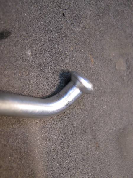

Habe heute 2 Speichen aus dem Hinterrad ausgebaut. Pflege der Speichen zahlt sich aus. So gut wie keinen Verschleiß an den sonst üblichen Bruchstellen.

Hallo Logu,
wieso baust Du 2 Speichen aus einem intakten Laufrad aus? Damit belastet Du die benachbarten Speichen unnötig. Verschleiß oder gar eine Bruchstelle wirst Du erst erkennen, wenn es zu spät ist.Und ob Speichen gepflegt, sauber oder dreckig sind spielt für die Haltbarkeit keine Rolle. (Rost ist ein anderes Thema)
