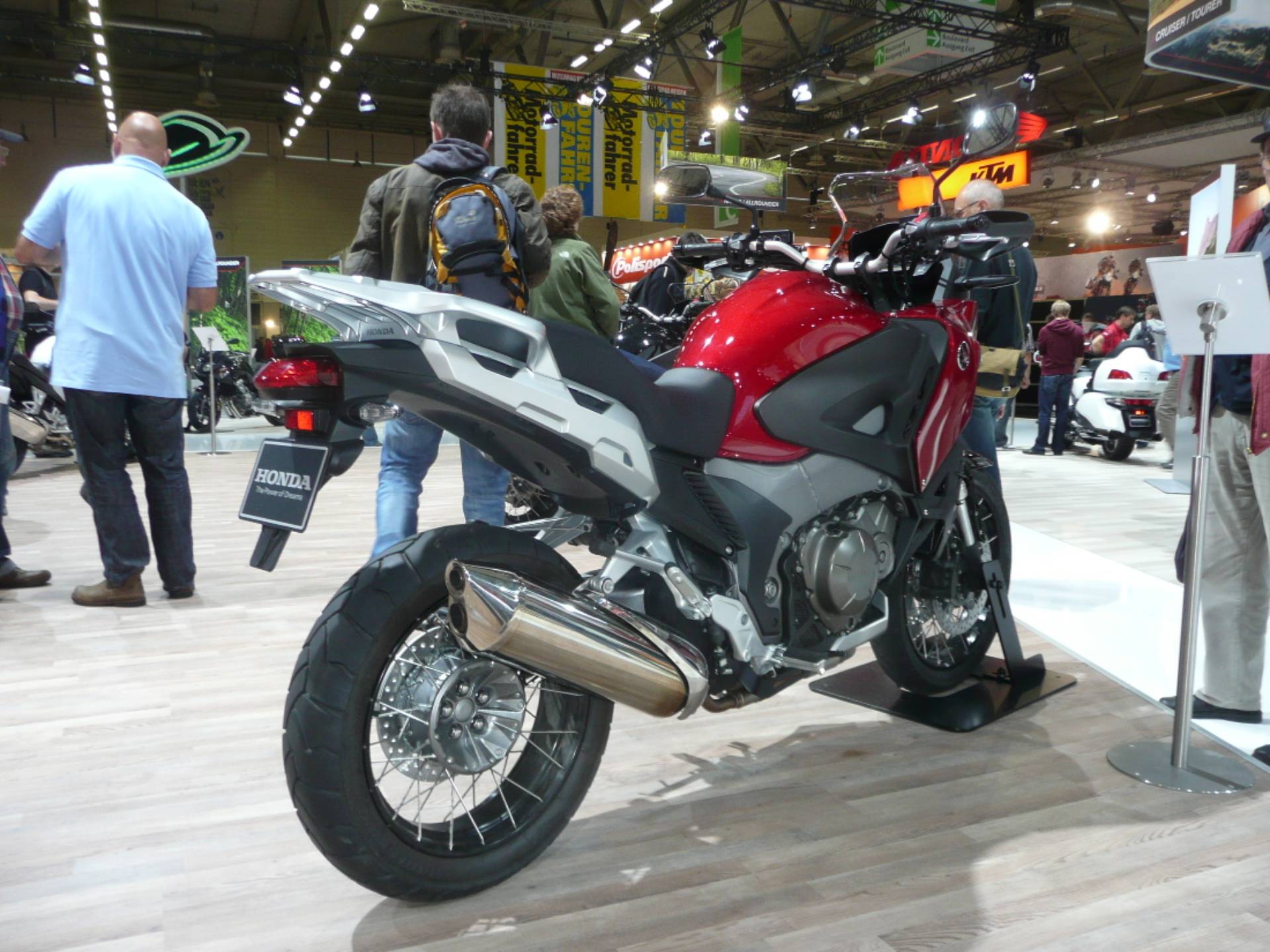

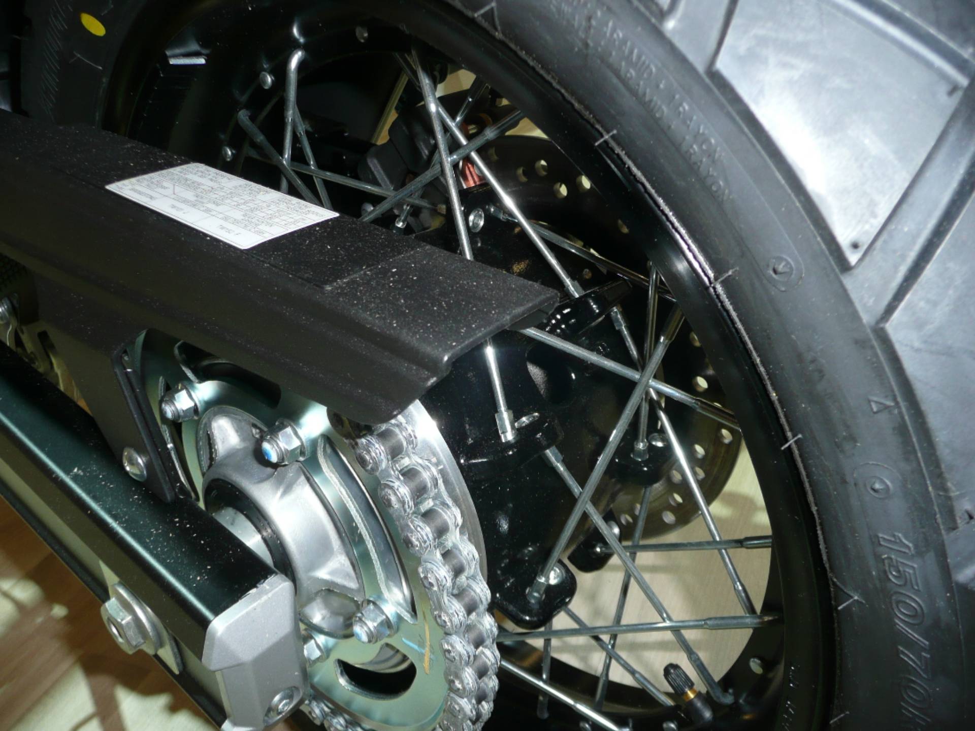

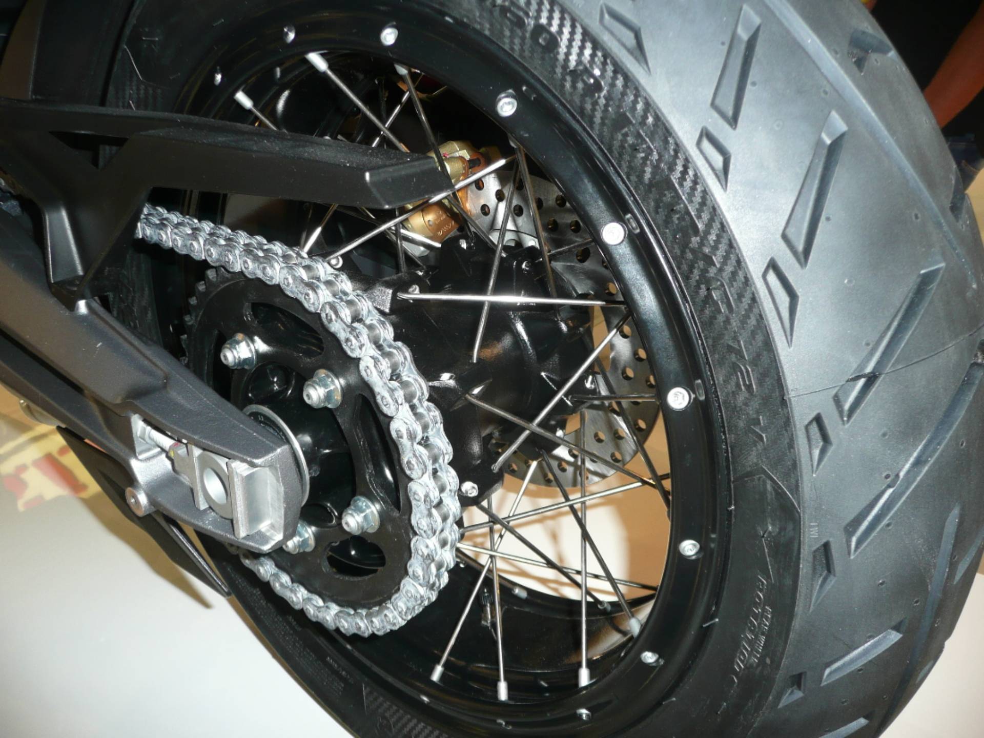

Eifelwolf hat geschrieben: Do 25. Jan 2018, 08:35 Ich bin der Meinung das es sich bei der ST um eine Fehlkostruktion der Speichen Räder handelt
Der Ausdruck Fehlkonstruktion wird hier schon fast inflationär benutzt :kotz: . Erstens
Nix-GS hat geschrieben: Do 25. Jan 2018, 10:28...findet man im Internet zu Speichenrädern und losen Speichen viele Beiträge zu verschiedensten Herstellern. Ein kleiner Teil hat herstellerübergreifend massive Probleme. Ob es nun Hondas Crosstourer, BMW, Triumph oder Yamaha XT sind
und zweitens ist es seltenst "die Konstruktion", an der ein Bauteil scheitert, sondern stets Kleinigkeiten. Z.B. fiel mir beim Honda Crosstourer
ebenso wie an der Aprilia Caponord
auf, daß bei der einen die Speichen felgenseitig, bei der anderen nabenseitig einen Knick haben. Wenn die Speichen nicht nach dem Biegen wärembehandelt wurden, dann ist das bruchgefährdet. Habe Erfahrung mit so etwas :shock: .
Im übrigen kann man an der Suzuki V-Strom 650
die gleiche "Fehlkonstruktion" wie an der :xt12: erkennen.
Es reicht eine lokale Überspannung z.B. durch eine örtliche Punktauflage, um einen Dauerbruch einzuleiten. Da hilft keine andere Konstruktion, sondern man muß dieses kaum sichtbare Detail verändern.
