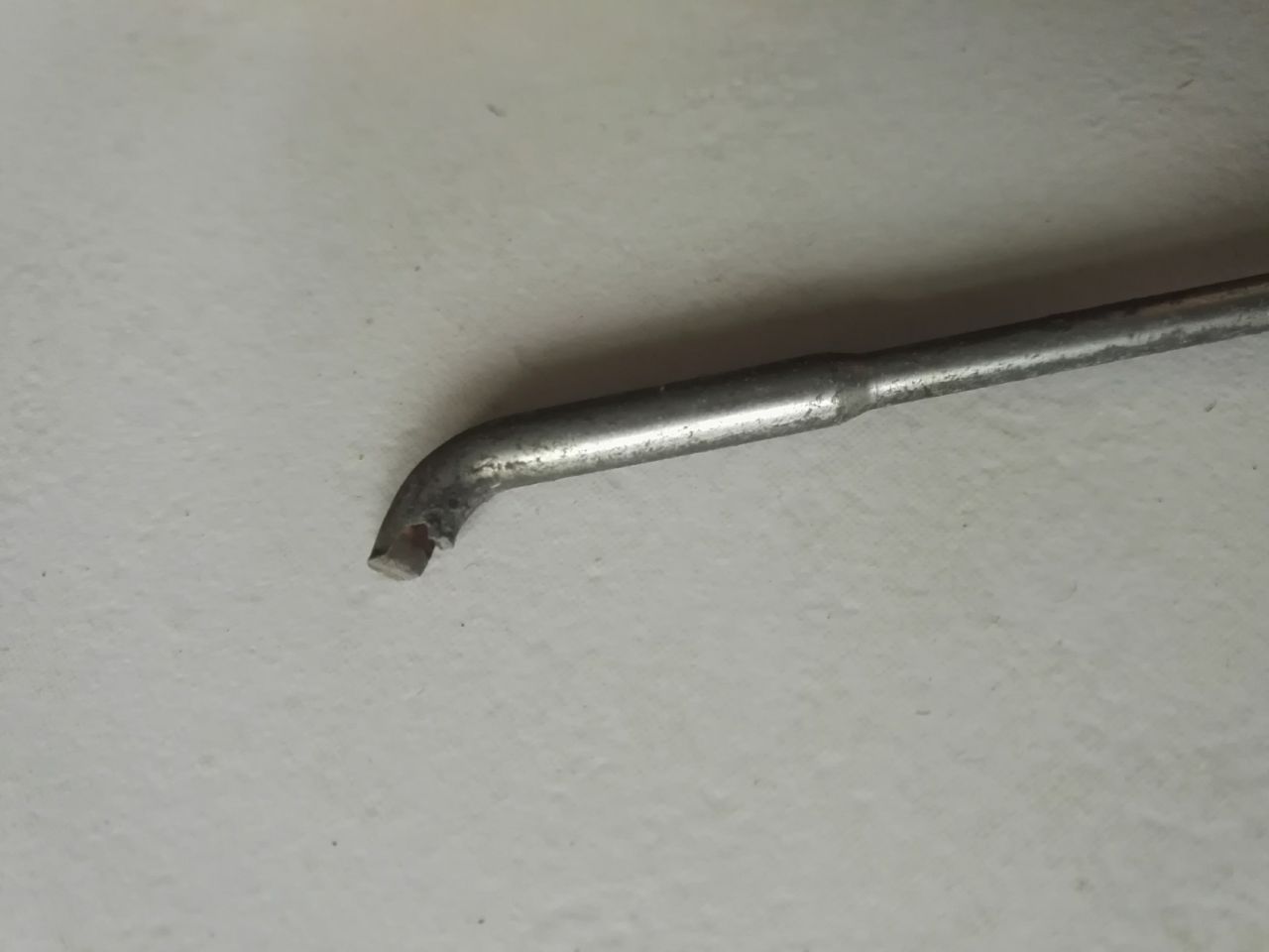

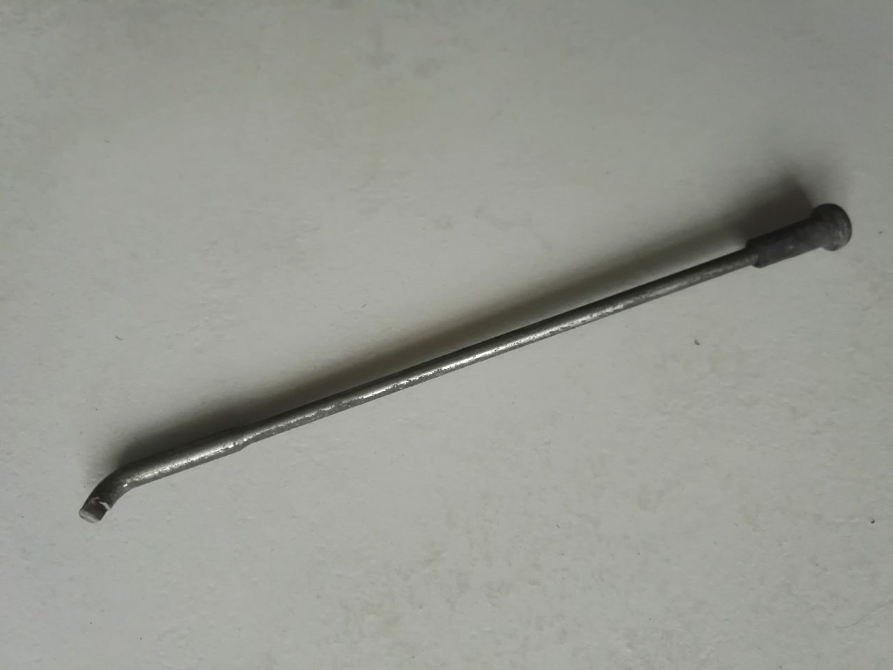

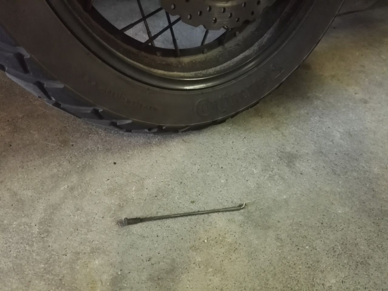

am Samstag mit Frau einen Besuch im Schwäbischen anstehend :klatsch: , gepackt, Motorrad beladen, Töffklamotten an, dann Motorrad aus der Garage schieben -plingeling - meine Frau da liegt eine Speiche :o . Tatsächlich:
:daumen_ab: na ja, Klamotten wechseln, umpacken, mit Auto fahren :engel: .
Details:
Felge kein Riss sichtbar.
Morgen zum :-) und weiter kucken ... km 58400
