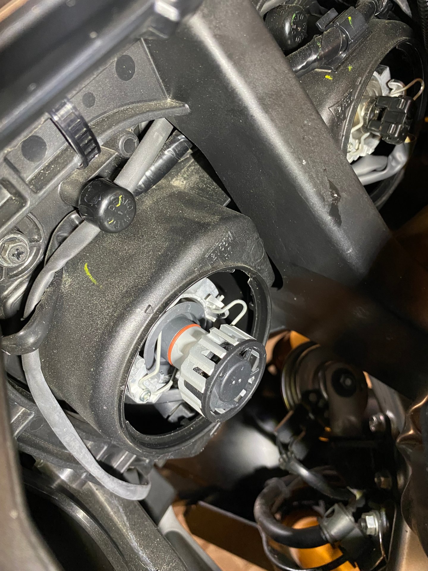

Unabhängig vom der Zulassung und Leistung ist der Platz für den Lüfter und das Kabel nicht vorhanden, denke ich.

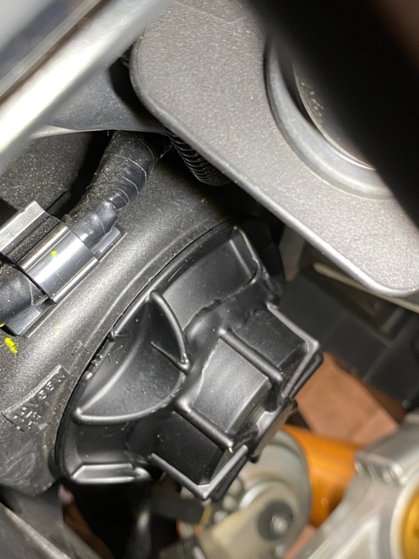

Ich habe die Philips bei mir versucht einzubauen, keine Chance. Ist aber auch zwischenzeitlich hinfällig weil ich vorhin sehr komoto Zusatzscheinwerfer bekommen habe wenn ich die Anmache ist hell
Gruß Nico

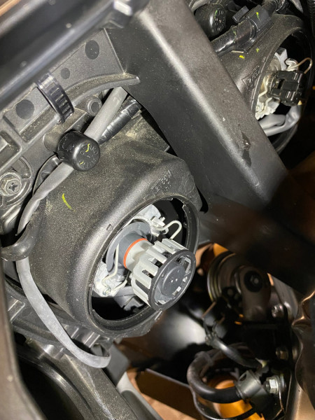

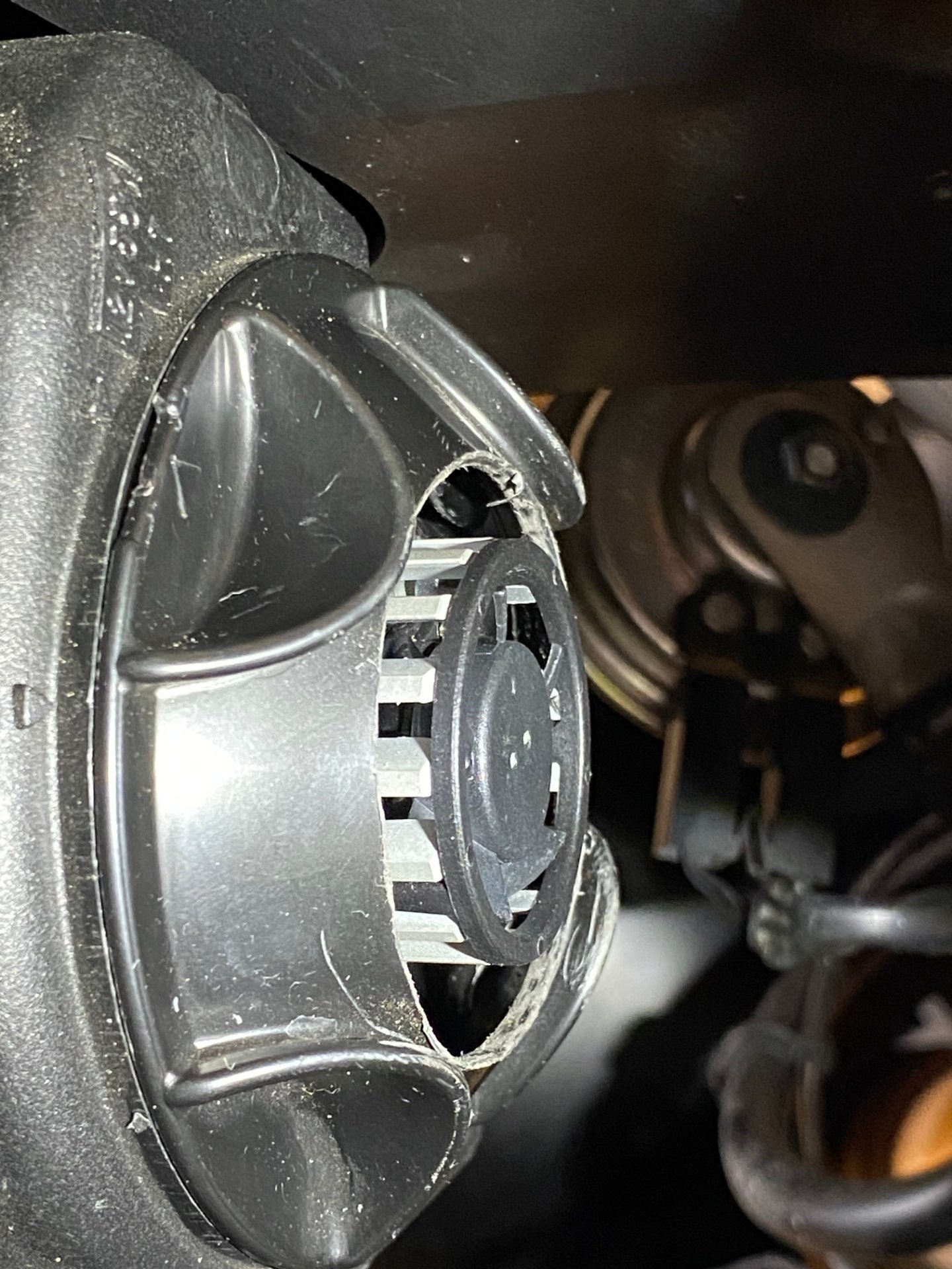

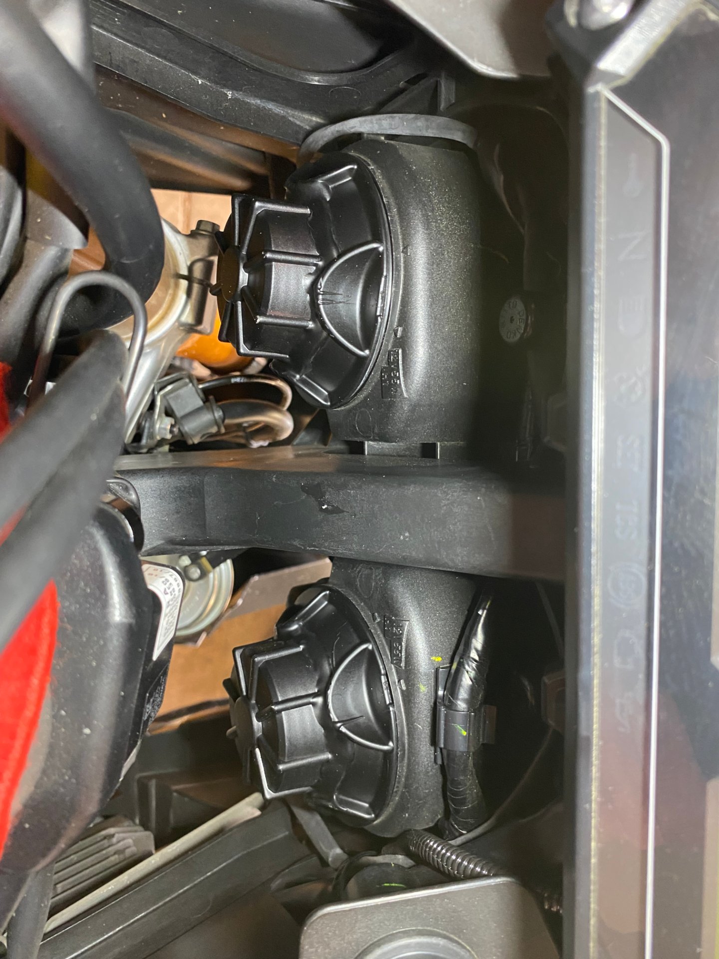

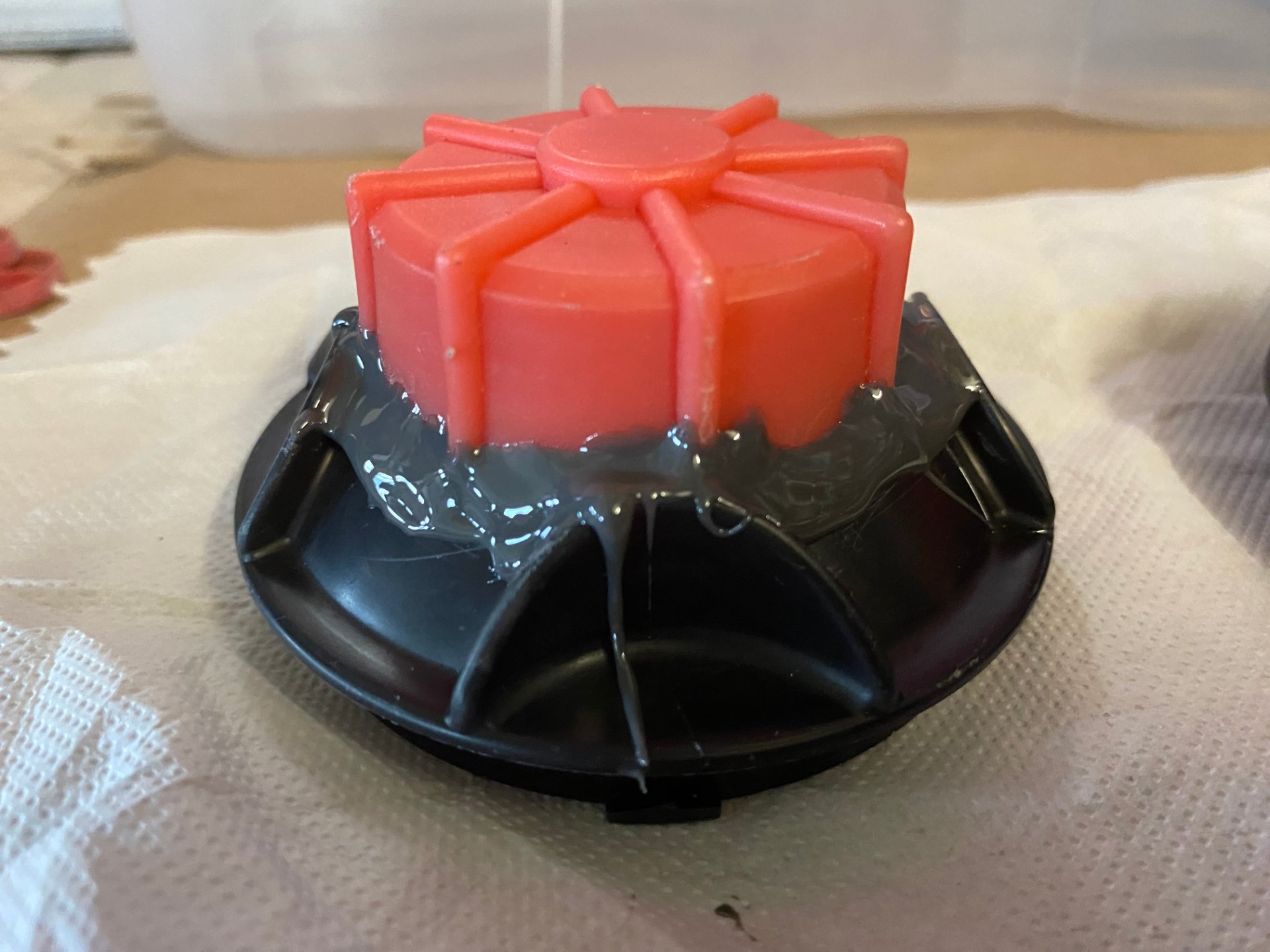

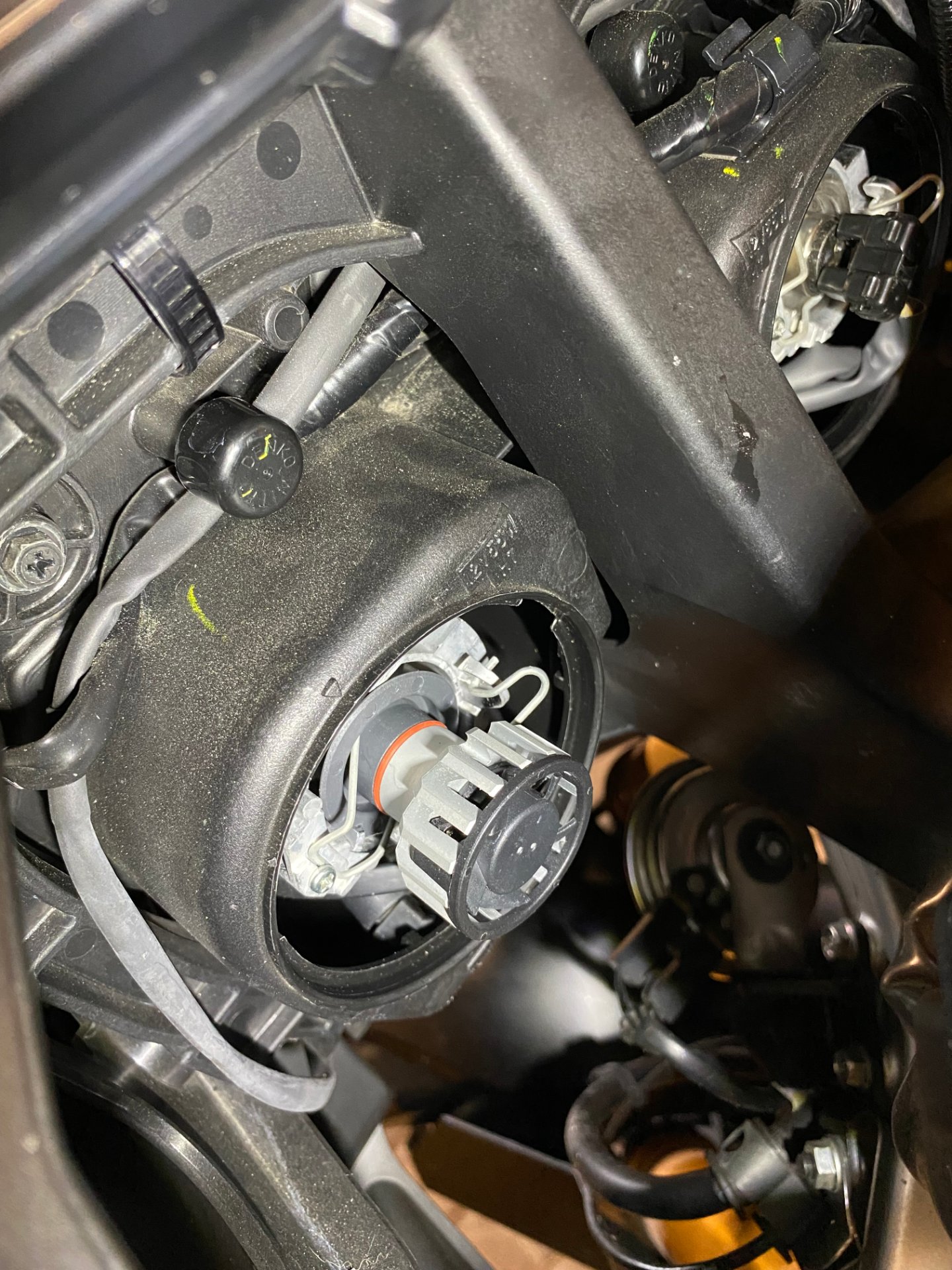

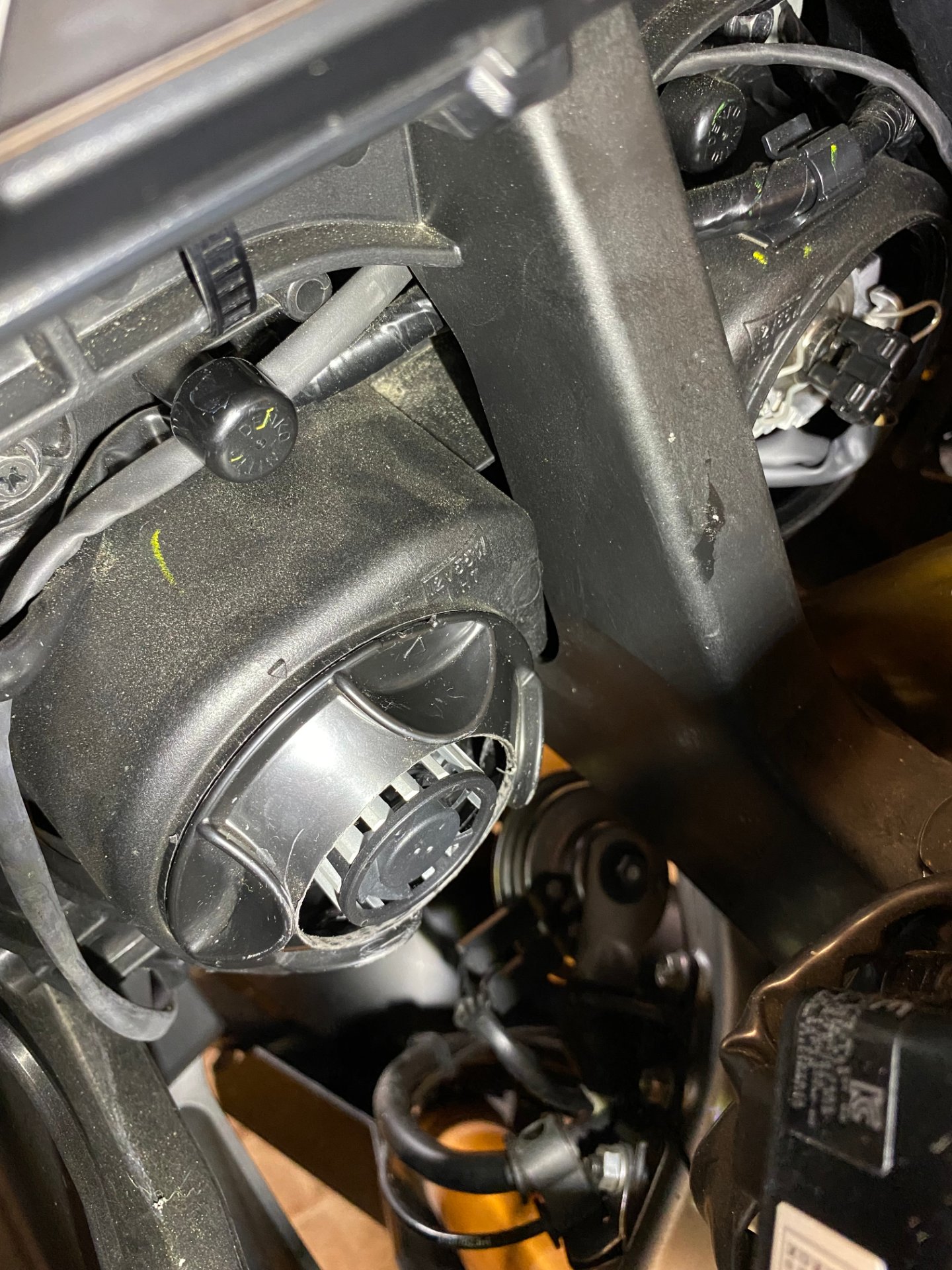

Moin moin...
Infos zum Umbau auf LED Licht
Der Einbau war kein Problem das Licht ist einfach Super
Andreas
Andreas
