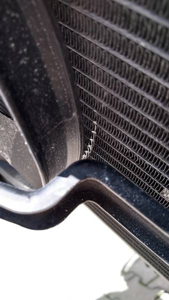

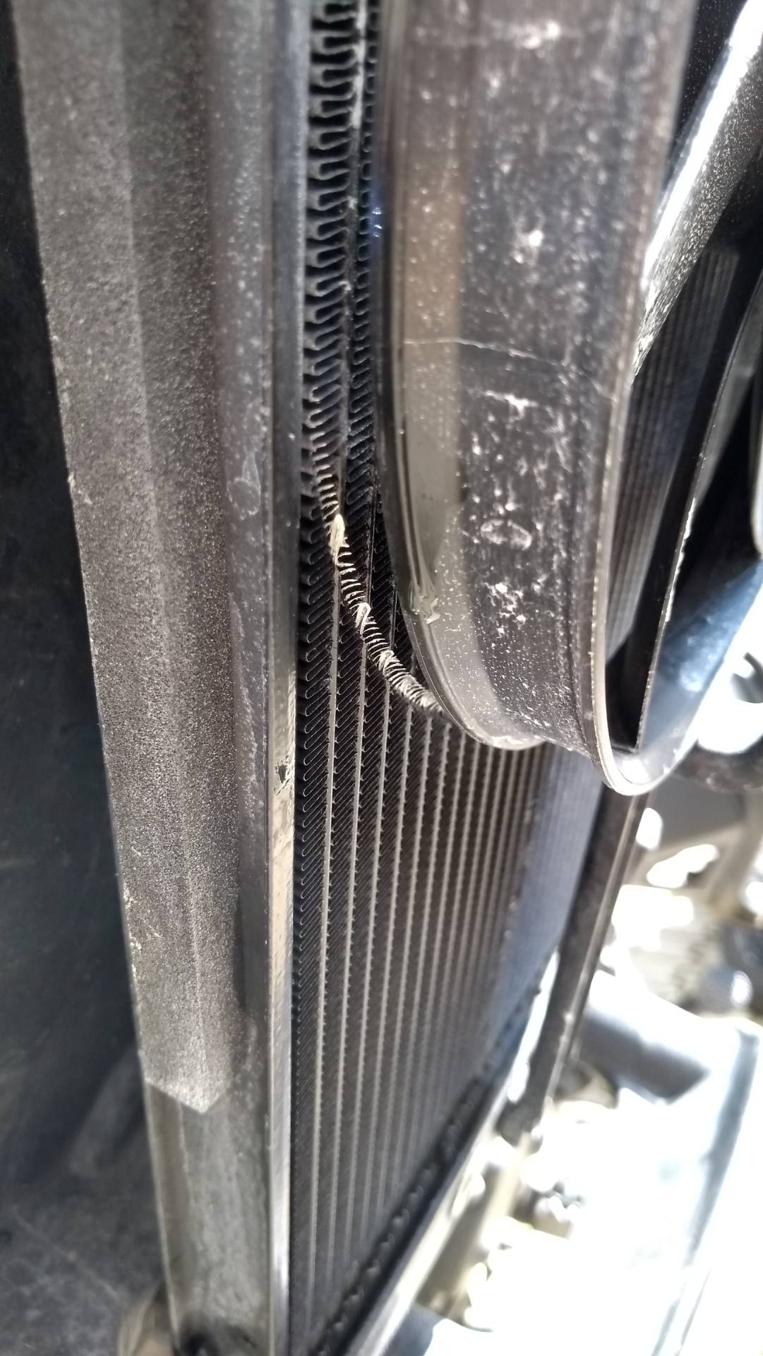

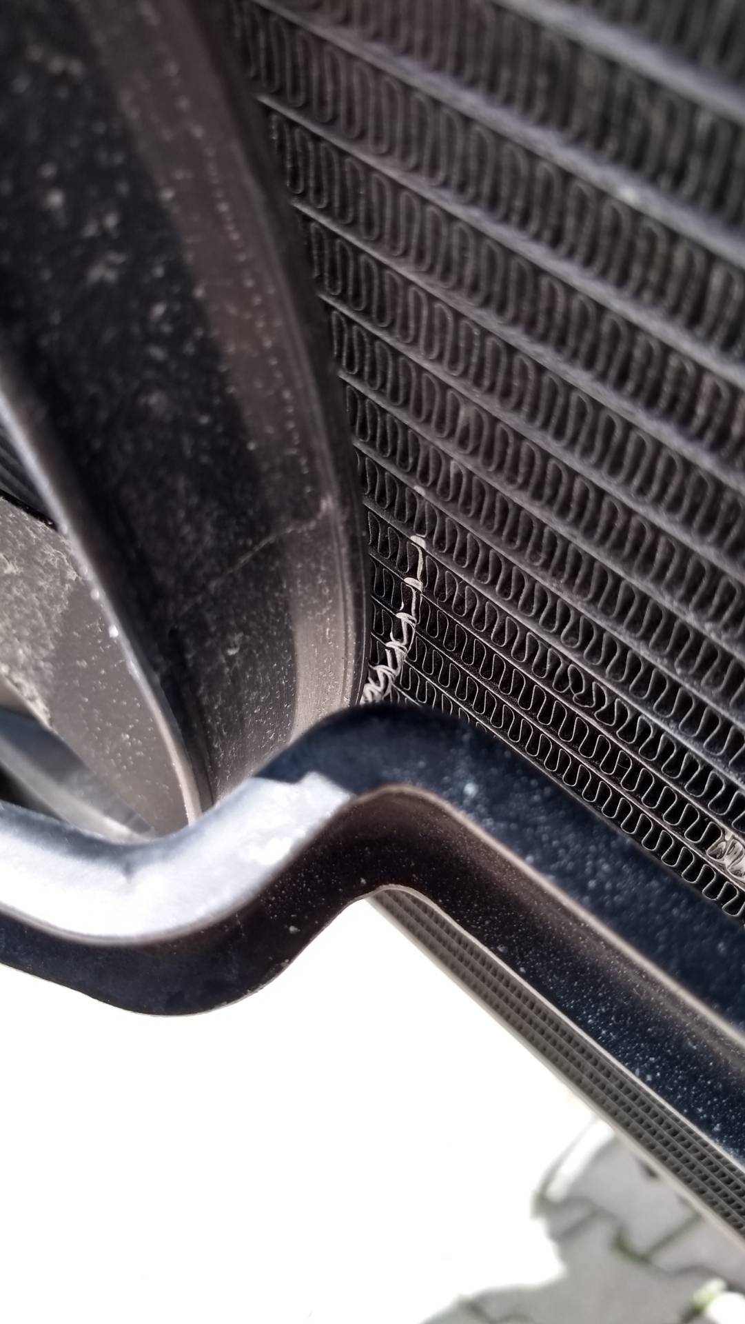

Tja... die Halterung des Lüfters war so verbogen, dass der Lüfter den Kühler aufgeschliffen hat und das Kühlwasser dort ausgetreten ist. Ich hatte die untere Abdeckung nicht abgebaut und das nicht gesehen.
Es muss irgendwie mal einen starken Druck auf das Kühlergitter gegeben haben - von einem Umfaller auf diese Seite oder von einem Sturz weiß ich nichts, es ist auch nichts weiter zu sehen (das zerbrechliche Plastikgitter ist noch intakt, keine Kratzer etc...). Das kann irgendwann gewesen sein - durchgescheuert hat es den Kühler halt dann im Dauerbetrieb in dem Stau. Neuer Kühler ist jetzt bestellt und kommt hoffentlich nächste Woche.
