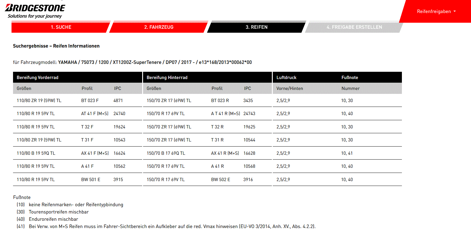

Wäre es verwegen, jetzt vorne einen AX41 zu montieren und hinten den A41 zu belassen? Das soll doch grundsätzlich erlaubt sein. Was meint Ihr?

A41 mit AX41 mischen sollte erlaubt sein. Zumindest wüsste ich nicht, warum's verboten sein sollte.
Doch eine krasse Mischung wär's schon... hinten Straße, vorne schon beinahe Cross
Warum ein so krasser Typwechsel?
Schließlich gibt's vom selben Hersteller doch noch den AT41, der dazwischen liegt.

so schaut aktuell die Freigabe (17.04.2023) von Brigdestone aus.
