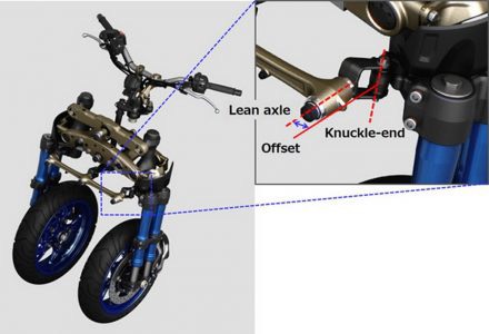

Nur Zur Erklärung für die, die nicht wissen was gemeint ist:
So sieht das unter der Verkleidung aus:

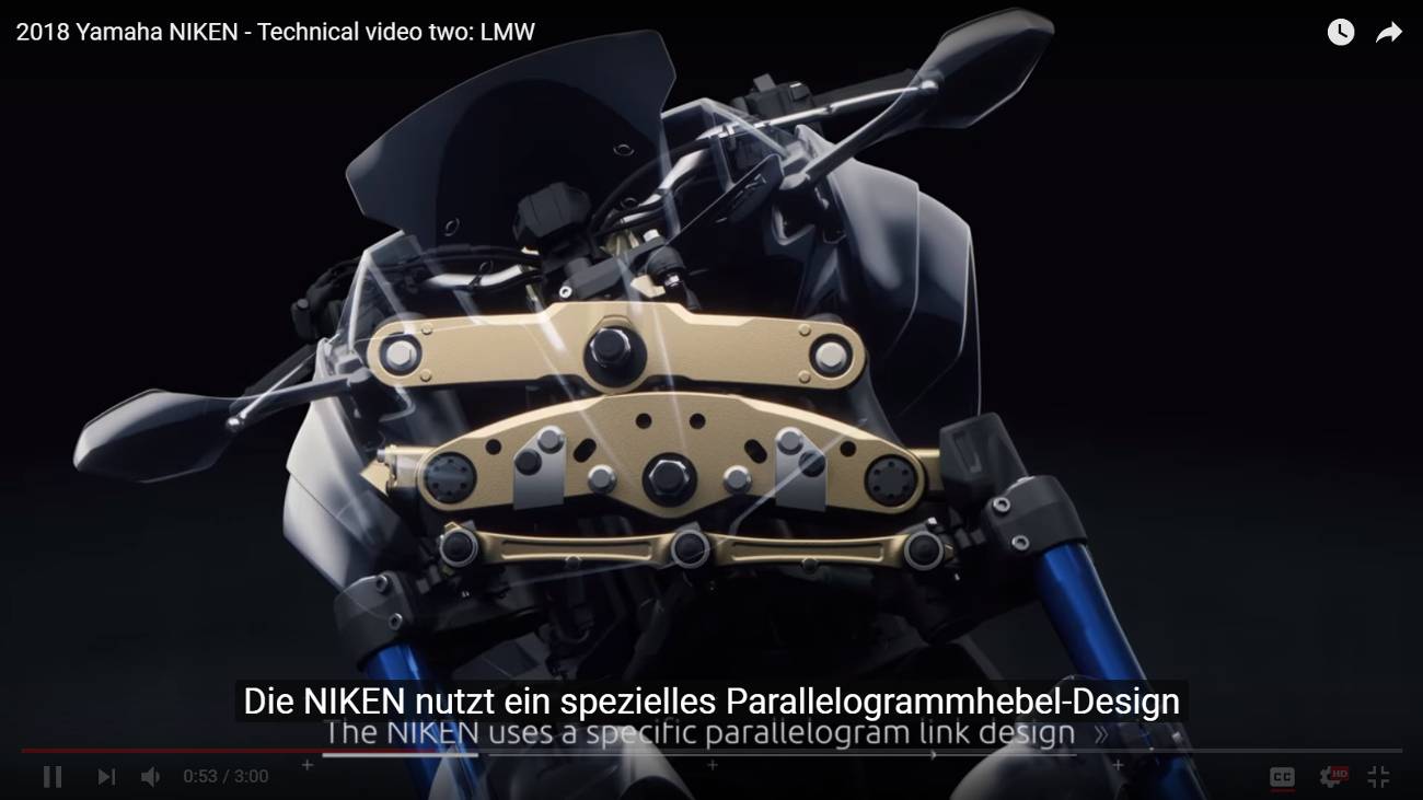

Nun ist mir leider inzwischen klar geworden, daß die Hebelei sich nicht wegen der Straßenunebenheiten bewegt. Nur durch die Schräglage oder eine eventuelle Wölbung der Straße schwenkt die Hebelei gegenüber der Mittelebene des restlichen Moppeds. Die Straßenunebenheiten werden in den USD-Holmen abgefangen. :oops:
Schaue ich mir dieses
Bild an, so drängt sich mir dennoch auf, daß es mit innen liegenden Holmen eng geworden wäre. Stelle ich mir In dem Bild vor, der in Fahrtrichtung rechte Holm wäre innen angebracht, dann könnte der mit dem Gestänge kollidieren. (Das erinnert mich an die ewige
Engstelle Kipphebel zu Ventilfederteller bei geschlossenem Ventil.)
Kürzlich brachte ich ein paar Stunden auf einer Tracer-900-2018 zu. Das Ding ging wie auf Schienen. Einfach betrachtet hängt für eine
Niken an der Tracer statt der üblichen USD-Gabel diese spezielle Mimik. Der Radstand ist mit 1510 zu 1500 mm fast gleich. Rollt eines
der Räder über ein Unebenheit, so kommt verglichen mit einer einfachen Aufhängung nur der halbierte Impuls beim Fahrer an, weil das
zweite Rad ja eben weiter rollt. Ich stelle mir das sehr komfortabel vor. Der Grip muß umwerfend sein :klatsch: .
