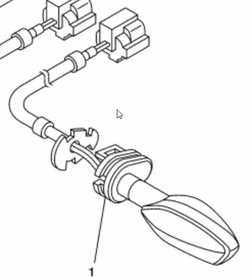

Ich kann zwar die Laschen oben und unten biegen, aber sie scheinen sich nicht zu lösen. Bitte einen Tip, der es schon mal demontiert hat.

Beitrag von TJoe »
Hallo Bill,
ganz einfach:
das Gummiteil (im Bild mit 1 markiert) hat oben und unten jeweils eine Lasche. Da es sich um ein Gummiteil handelt, kannst du die Lasche(n) nach oben und unten wegdrücken. Keine Angst - das Gummi ist zäh und reisst nicht ab! Wenn weit genug weggedrückt, kann der Halter, der in die Laschen hineinragt, einfach weggezogen werden. Dann ist Blinker ab. Blöd zu erklären - probier's einfach - das Zeug ist zäh.
