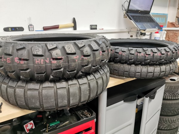

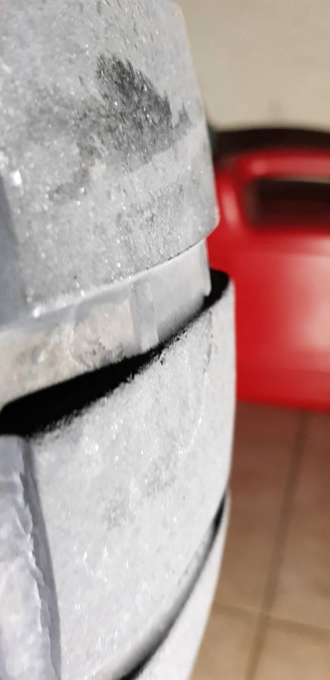

War bis jetzt auch mit dem Reifen zufrieden, Hinterreifen ist jetzt bei knapp 5000km am Ende, von den 5000km waren ca. 1500km Schotter- und Feldwege. Vorne starkes "Shattering", an den Blöcken in Laufrichtung ca. 3-4mm Höhenunterschied.
@Basti
dieses "Shimmy" Gefühl habe ich, wenn ich nach Schotterstrecke vergesse, Dämpfung von SOFT wieder auf STANDARD oder HART zu stellen, Heck fühlt sich dann in Kurven schwammig an, evtl. hintere Dämpfung etwas härter einstellen.
Reifen hat so bei jedem Wetter funktioniert, werde aber wieder auf Trail II (gestern bestellt, 230€ einschl. aufziehen) zurückgreifen, reicht für meine paar Touren ins "Sperrgebiet". :)
HINTEN
FRONT

hallo Klaus,
dem Ende entgegegen wird sich eine spürbare Sägezahnbildung bemerkbar machen, trotzdem sind die Pirellis für mich immer erste Wahl. Grip ohne Ende, selbst bei 0° und schon abgefahren, wo ettliche Reifen die Segel streichen.

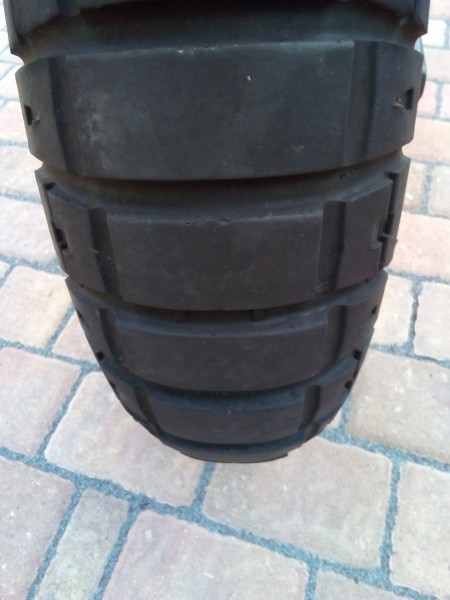

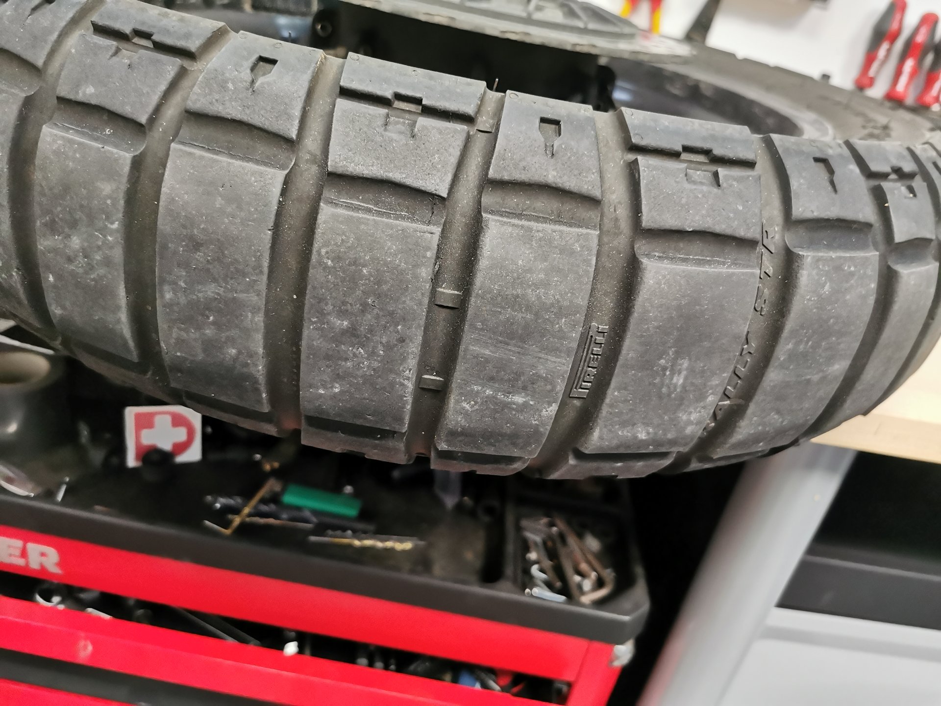

So hier mal die Bilder nach gut 8500 KM
In der Mitte scheint er wirklich etwas "härter" und stabiler gebacken zu sein, weil er auf der Tour kaum Material verloren hat. Aber außen hat es den richtig runter radiert in den Kurven. Gut ich hab auch kein schongang eingelegt, sondern die Kurven genossen. Der Vordere sieh noch aus wie neu mit bissl weniger Profil der Hintere, sollte dann doch mal getauscht werden. :roll:
Mein Fazit, ich durfte den Reifen jetzt auf allen möglichen Untergründen bewegen und in fast allen Wetterlagen. Groben Schotter, kleiner Schotter, Wald- und Feldwege bis trockenen Staub und Asphalt, trocken, feucht, Nass und mit stehendem Wasser. In allen Bereichen hat mich dieser Reifen wirklich überzeugt, die Laufleistung liegt aktuell bei 8500 KM und ich hab noch etwas Restprofil hinten in der Mitte. so ca. 2,2mm also die 9000 könnte er schaffen, wenn ich den nicht bald runter schmeiße. Denn man muss der fairness halber auch sagen im Randbereich ist er ertwas ruppog geworden durch das Kurvenheizen in der Lombardei und auf diesem ruppigen Teil der Profilblöcke fängt er etwas zu rutschen an bei Wasser auf der Straße. Das ist aber wohl den Profilblöcken geschuldet die einen massiven Sägezahn aufweisen und dadurch wenig Kontakt zur Straße zulassen. Ich bin auch definitiv nicht pfleglich mit dem Reifen im Urlaub umgegangen. Dachte mir dass ich unterwegs einen neuen brauche, aber der hat am Ende nochmal richtig Standfetigkeit bewiesen. :klatsch: :klatsch:
Der Reifen kommt bei mir wieder drauf, der Deckt alles perfekt ab was ich brauche und mir wünsche. Den Sozius Betrieb brauche ich nur in ausnahmefällen und dann wird einfach nimmer so am Kabel gezogen mit Sozius, dann dankt es dir dieser Reifen auch. Dann wären vermutlich gute 10 K gegangen. Der Vordere sieht noch richtig richtig gut aus und der überlebt sicher noch einen Hinterreifen, wenn nicht sogar noch 2.

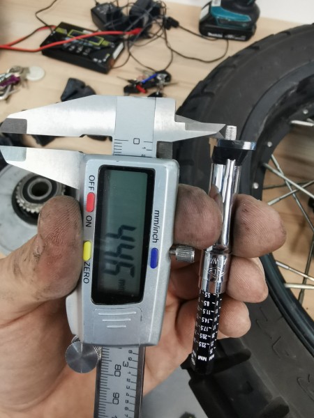

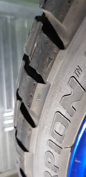

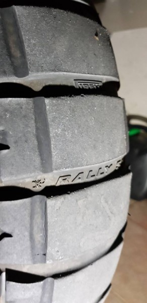

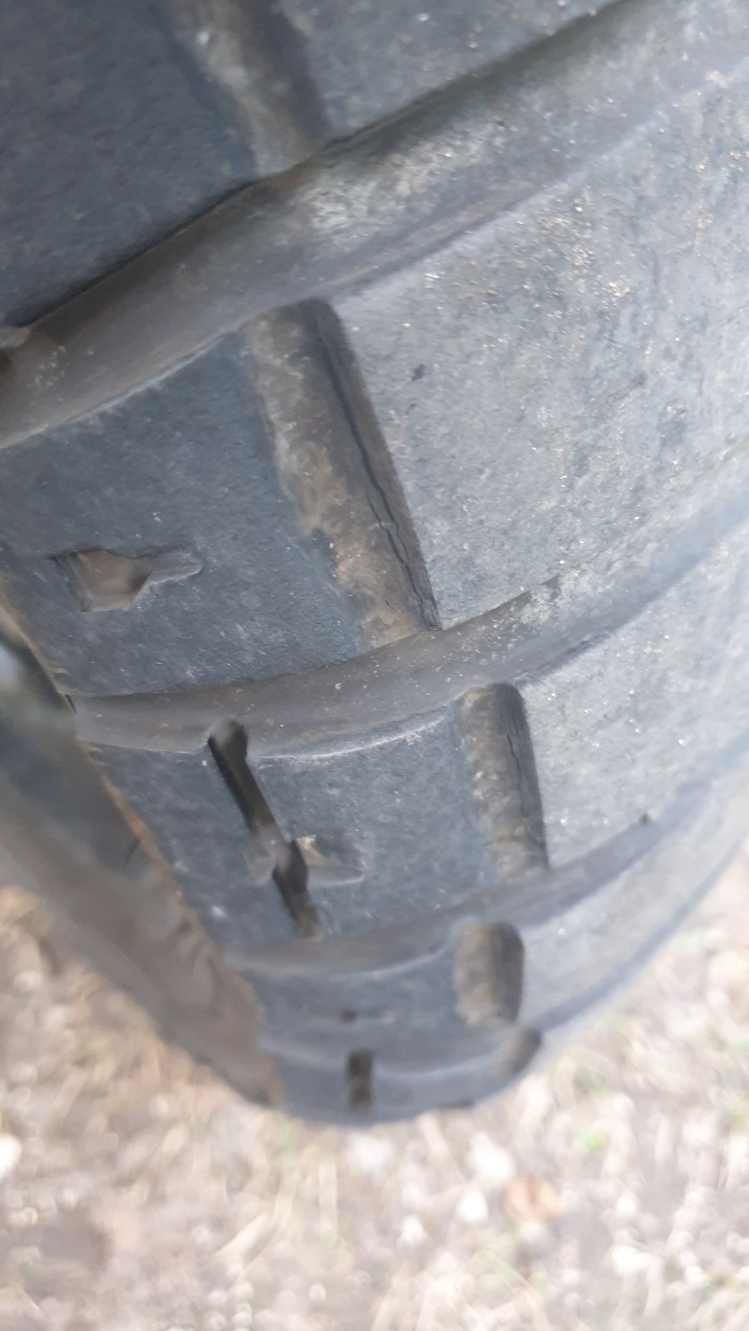

Mittlerweile zeigt der Kilometerstand 5070 und die Reifen kommen runter. Nicht weil Ich unzufrieden bin, sondern weil Ich ein zwei tägiges Endurotraining mit der Dicken in Hechlingen mache und gebeten wurde, aufgrund der Witterung Anfang Oktober sicherheitshalber etwas gröberes aufzuziehen.
Das Restprofil am Hinterrad zeigt gut 4.5mm bis 0. Da der TWI nur 0.8mm bei den Scorpions aufweißt, messe Ich immer direkt den Rest bis total 0.
Am Vorderrad findet man zwischen 4.7 und 5mm Rest.
Insgesamt würde ich von der Abnutzung sagen, das man auf einem Vorderrad mit der Dicken ganz locker 2 Hinterräder durch bekommt.
Der Verschleiß ist extrem unauffällig.
Das Hinterrad läuft für das gegebene Profil aber auch völlig im Rahmen.

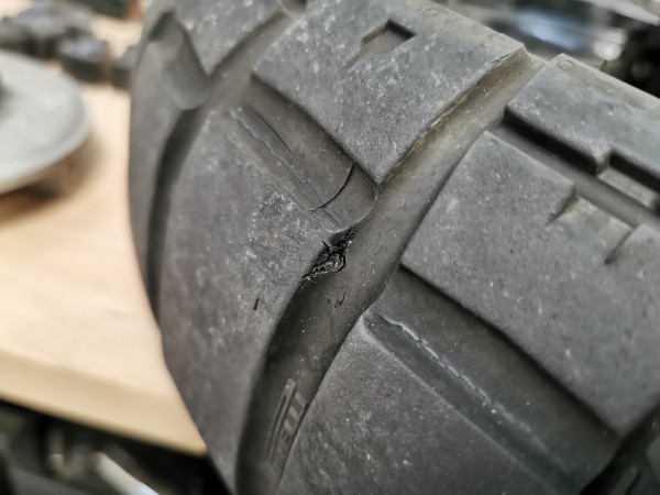

Einige kleiner Beschädigungen findet man am Hinterrad und die Flanken fangen an stark zu Zahnen.
Am Vorderrad findet man auch leichte Zahnbildung aber im völlig unkritischen Rahmen.
Ich messe regelmäßig die Reifen um den Verschleiß etwas im Auge zu behalten und würde dem Hinterrad auf jeden Fall 7500km zusprechen.
Das geht für mich perfekt in Ordnung und reicht mir auch für die geplante Tour durch Island völlig.
Für mich steht klar, dass der STR Mein Reifen bleibt weil er im Prinzip alles kann was Ich brauche und zu jeder Zeit eine Gefühl von totaler Sicherheit versprüht.
Einzig das Thema des Luftdrucks nervt etwas, hier verliert der Reifen relativ schnell an Druck und sollte im 4 Wochen turnus überprüft werden.
Ich werde mit dem AX41 viele Abstriche machen müssen, bei Schräglage, Nassgrip und allem was dazu gehört.
Trotzdem freue Ich mich auf den Battlax einfach um zu sehen, wie viele Kilometer der Pneu so ab kann und auch weil Ich sehr gespannt bin wie er sich im Gelände fährt.
Der Satz Scopions kommt genau so nach dem AX41 wieder drauf und wird von mir noch komplett tot gefahren, weil mich Interessiert ob Ich mit meiner Einschätzung richtig liege.
Anbei noch ein paar Bilder der Pneus, morgen kommt der Battlax drauf :klatsch:
