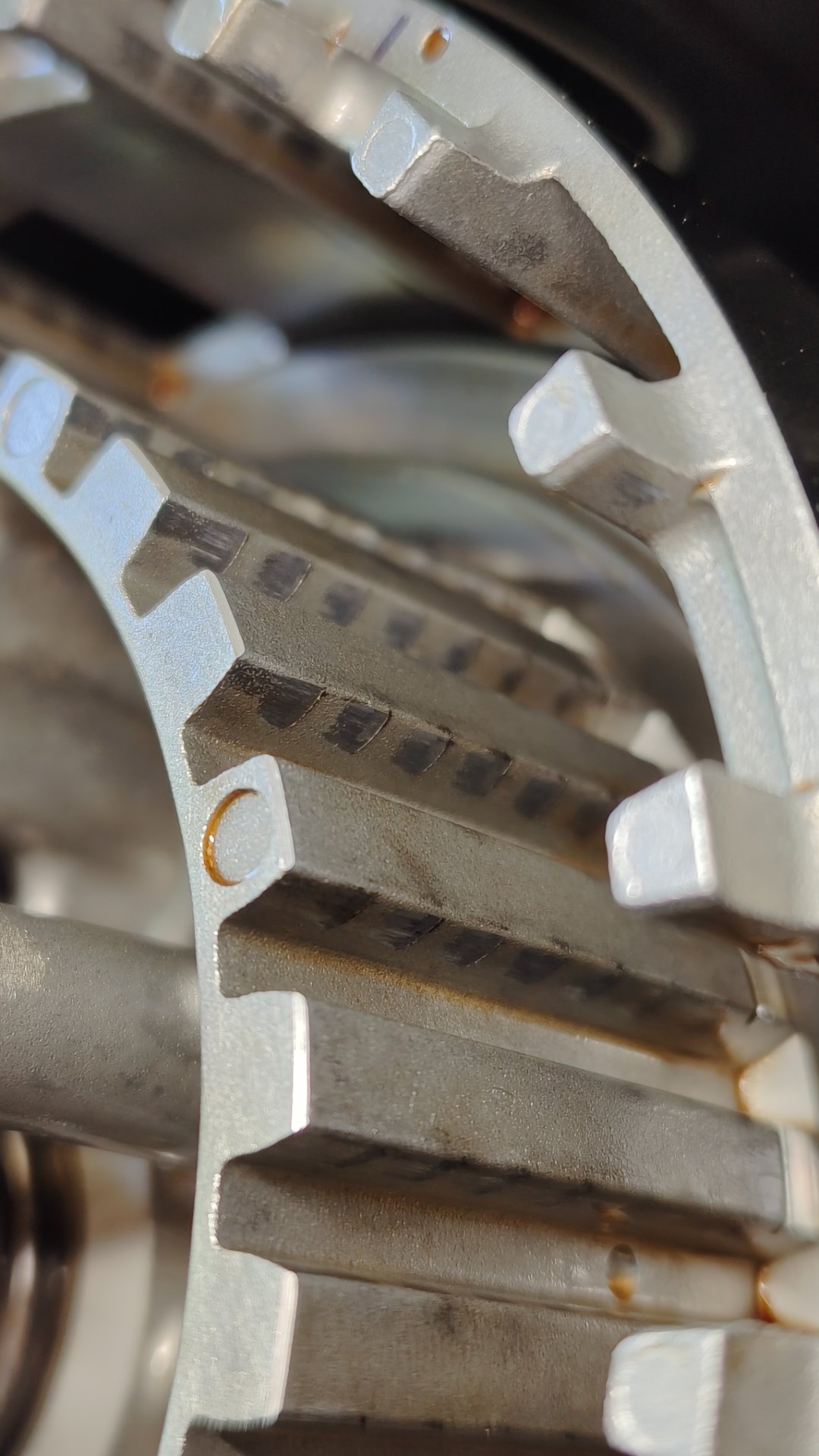

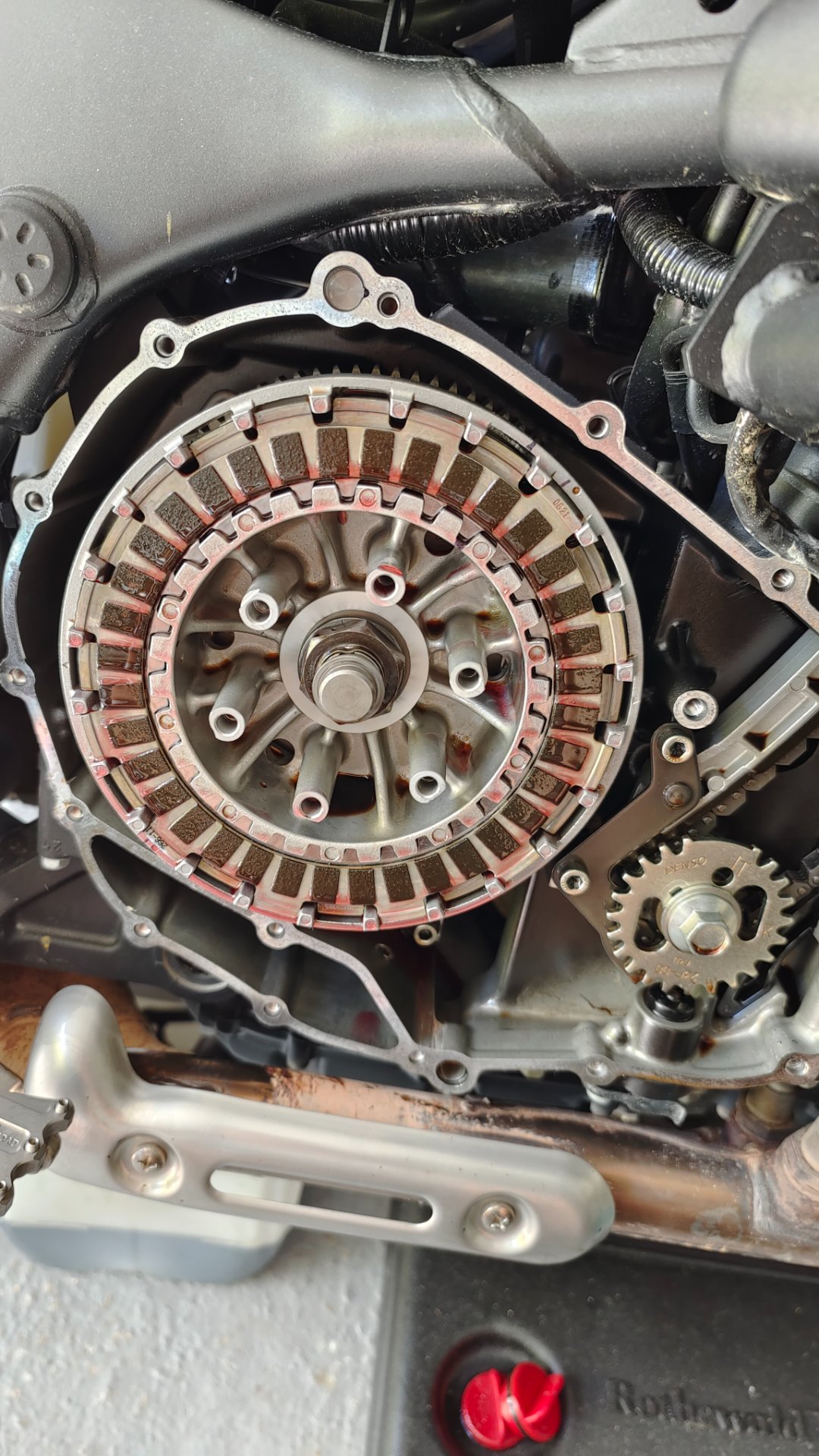

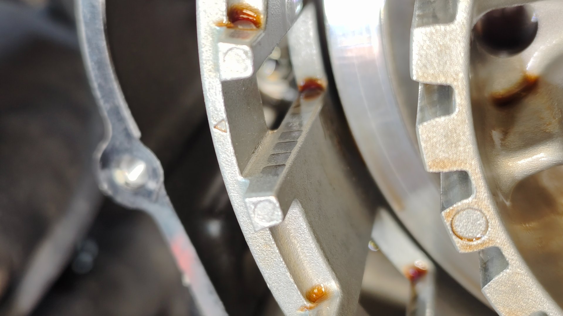

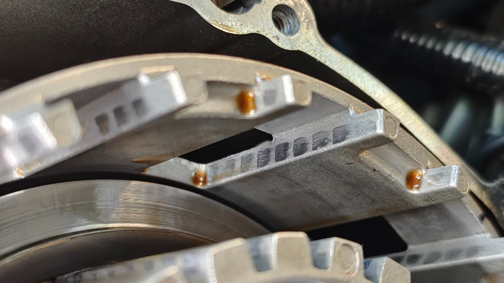

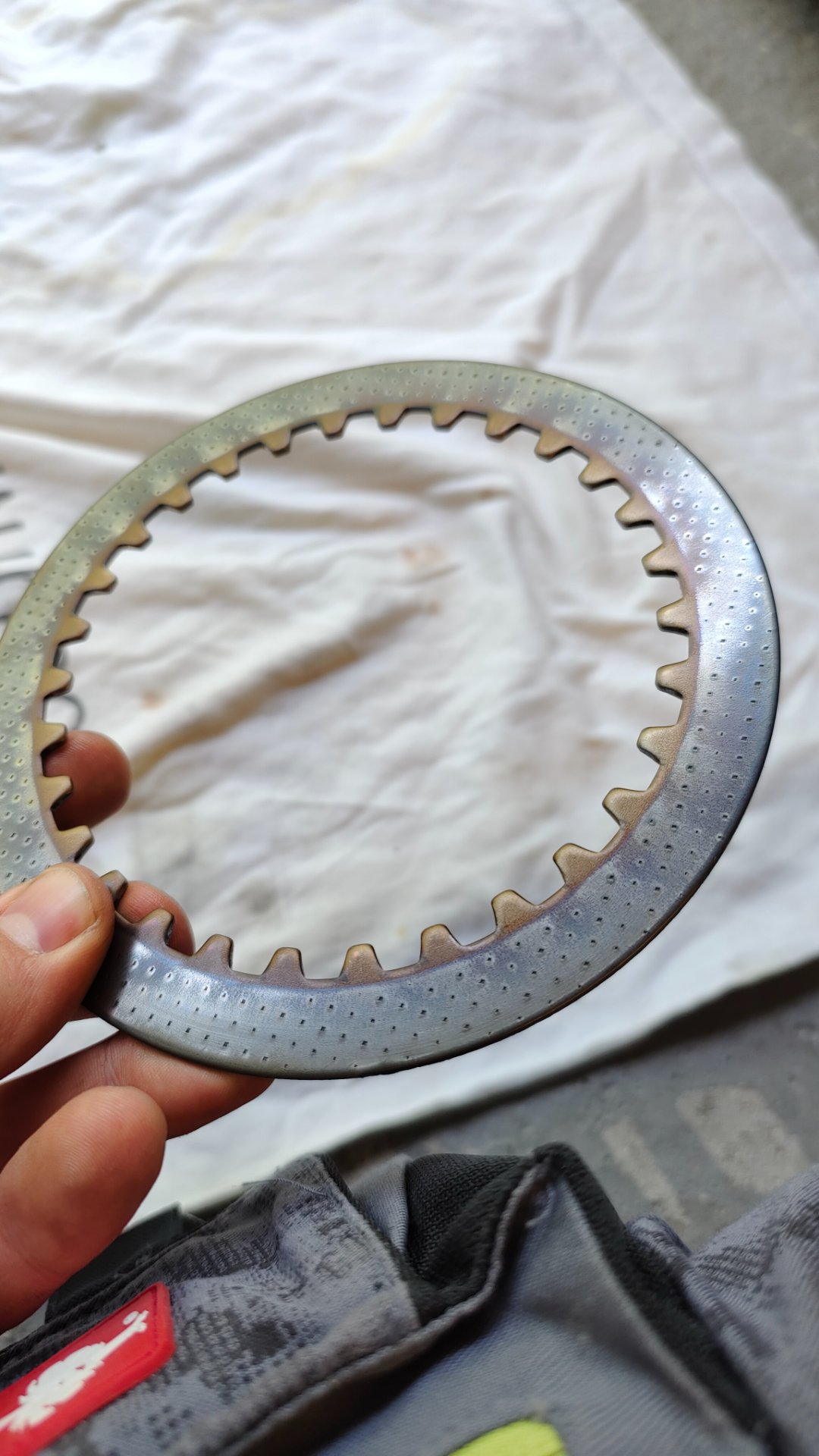

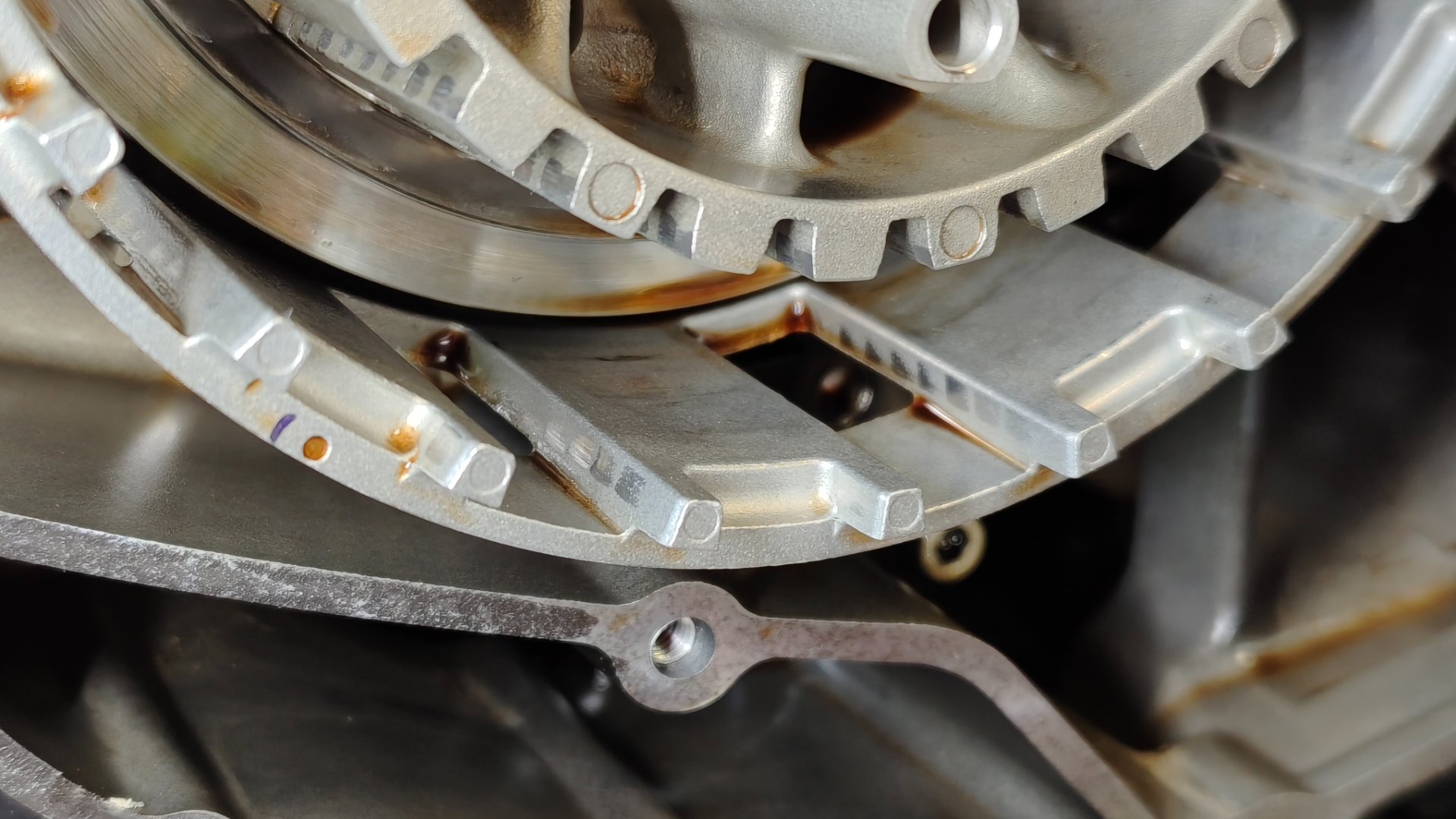

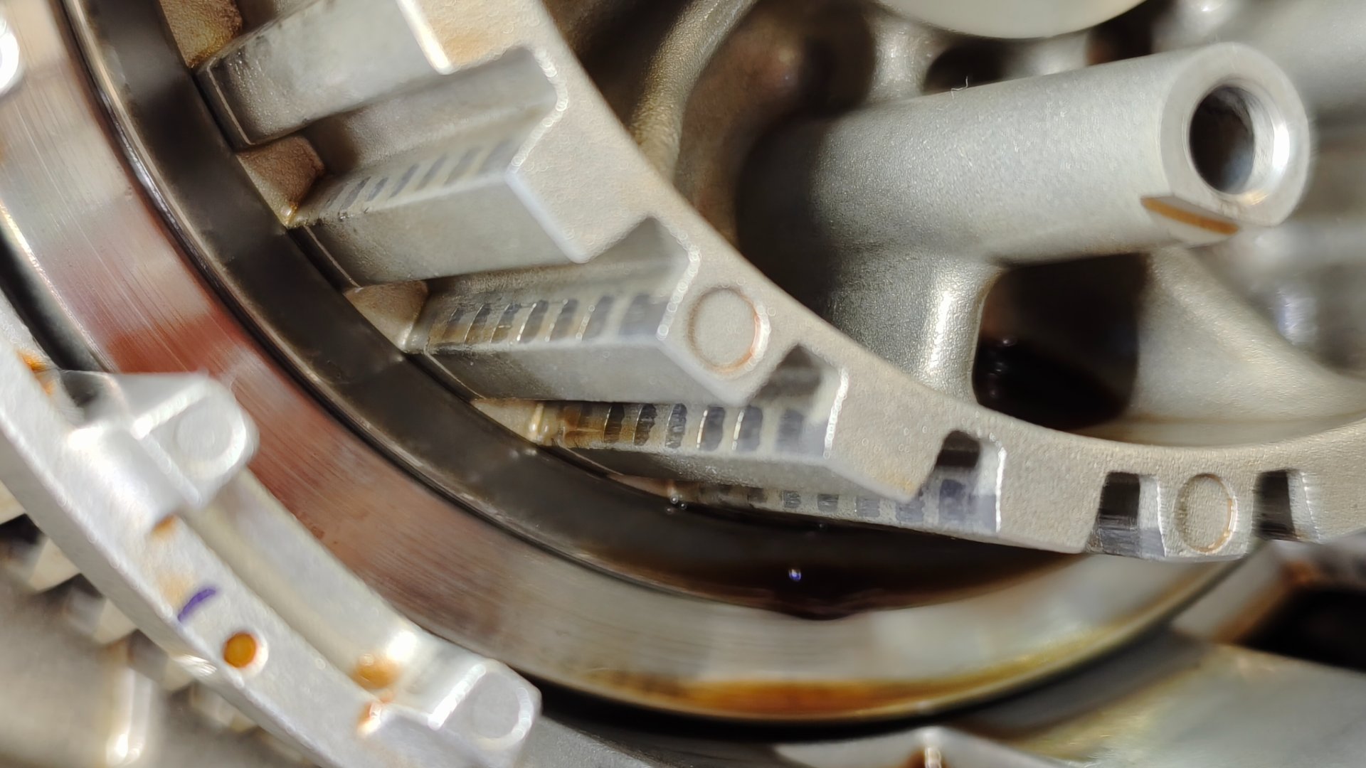

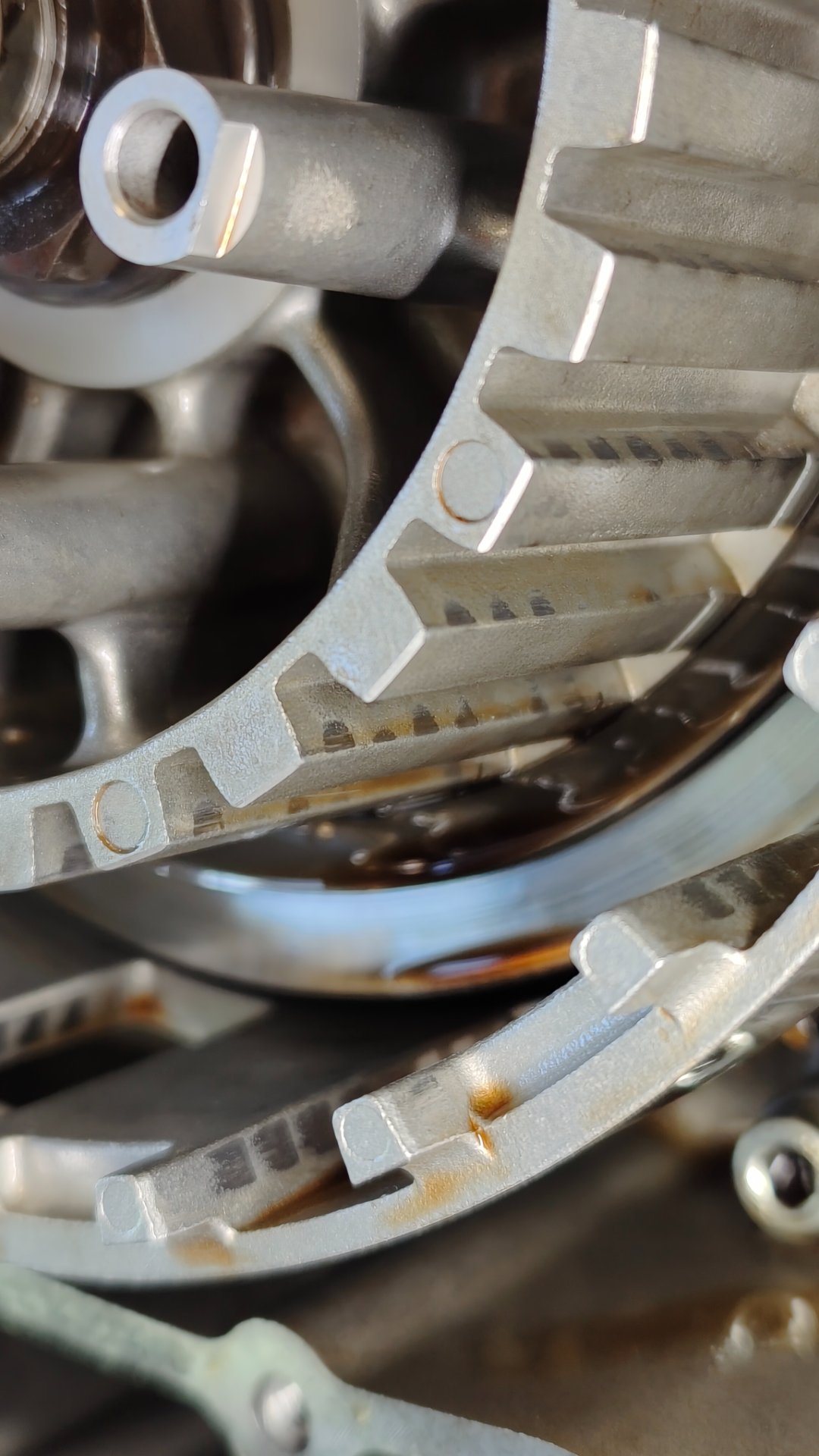

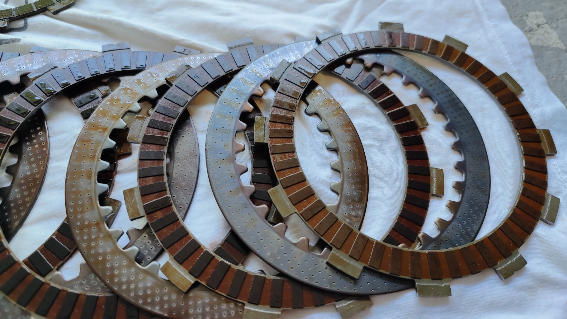

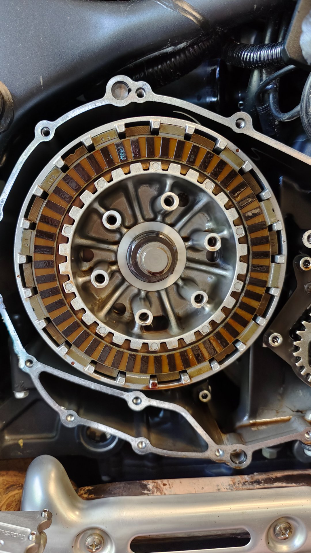

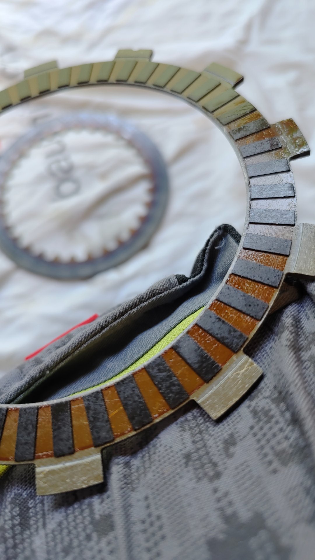

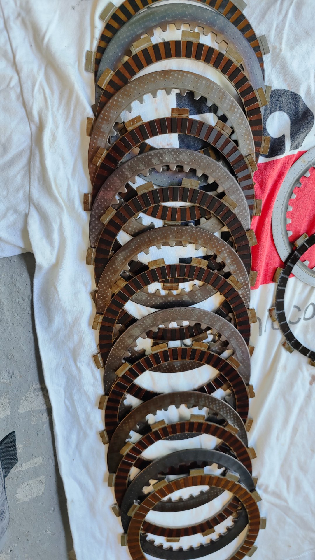

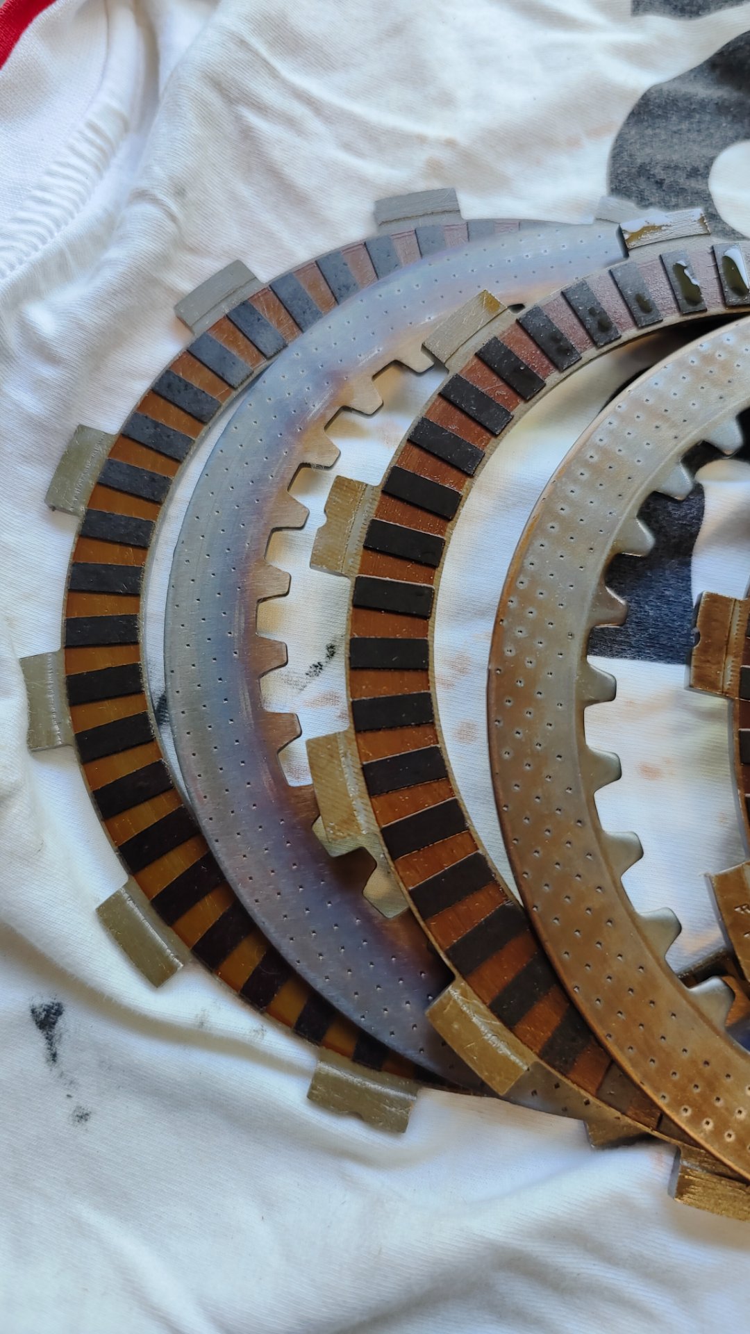

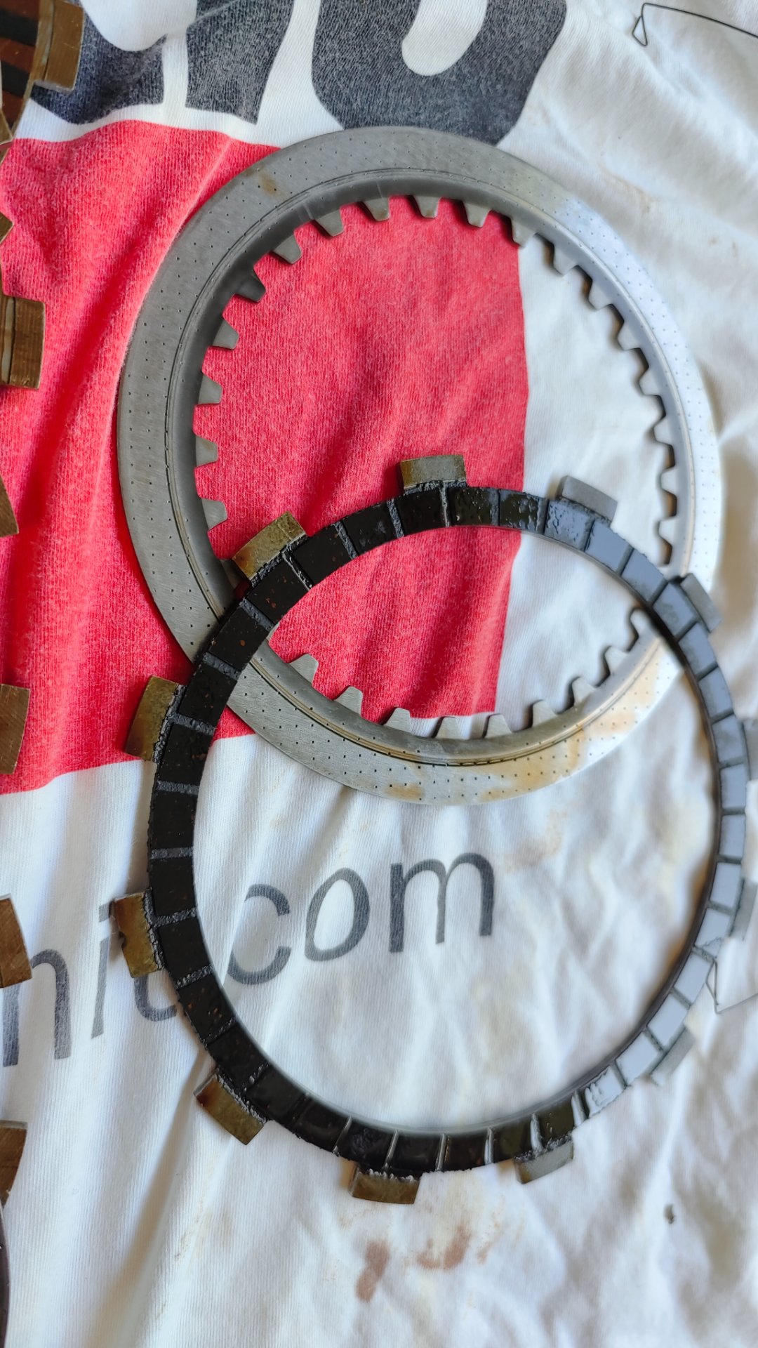

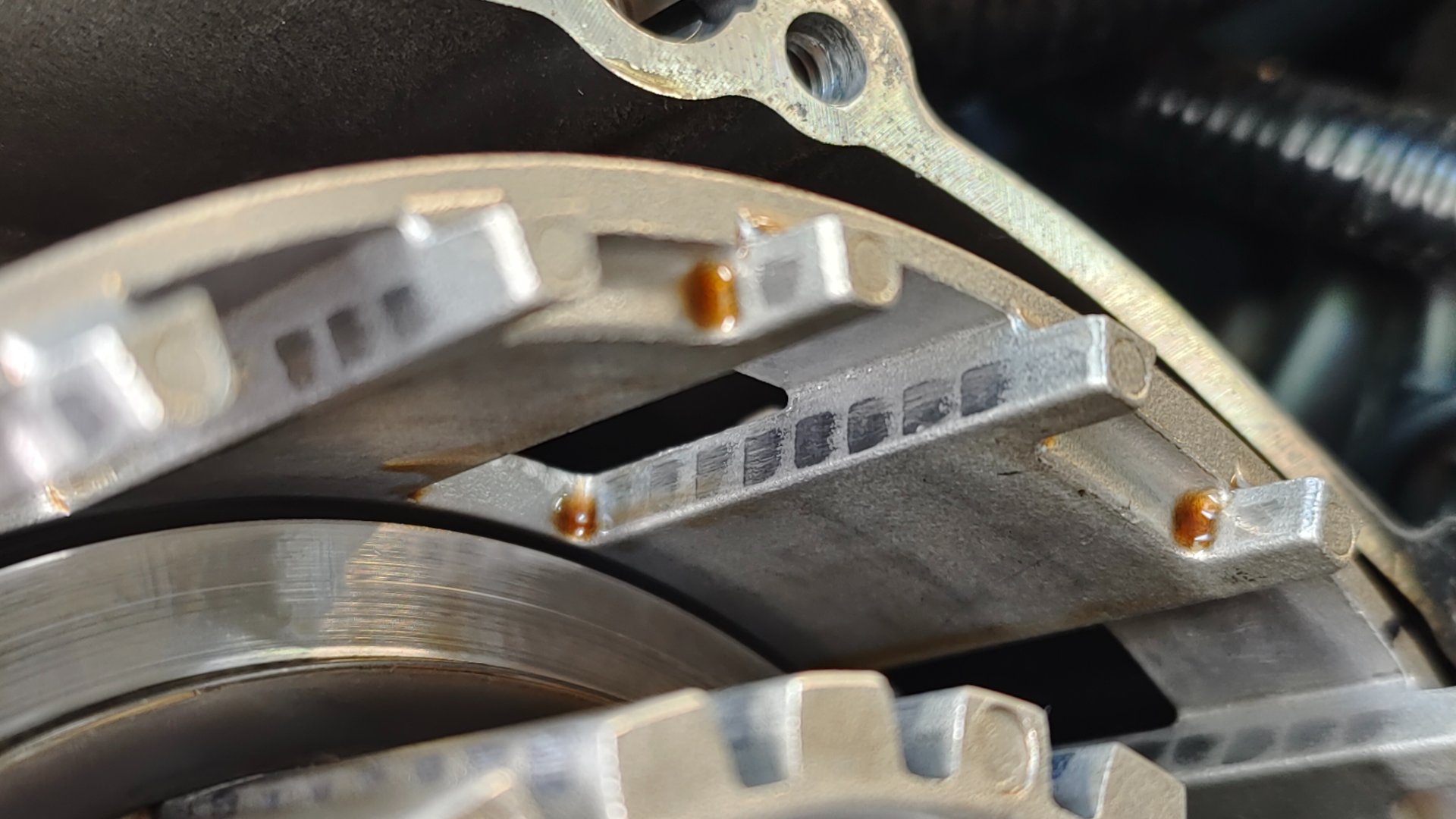

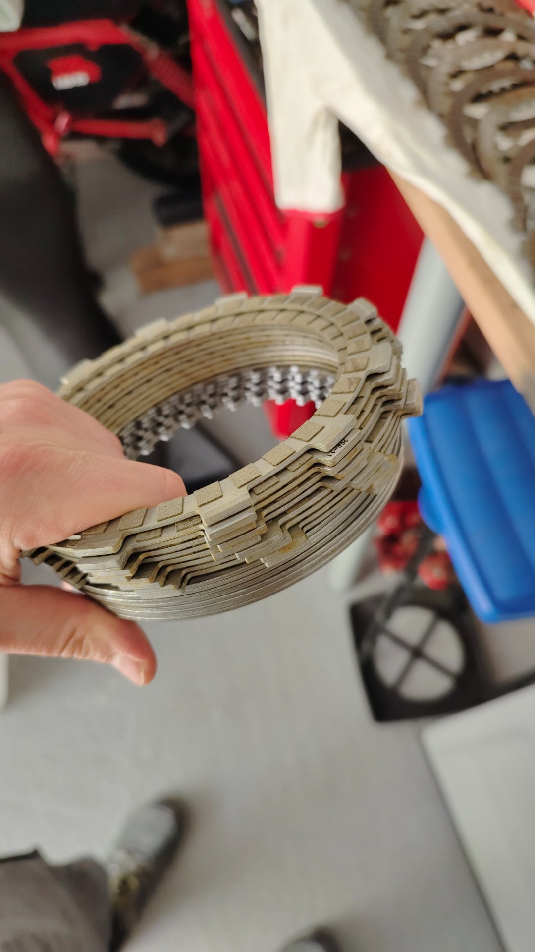

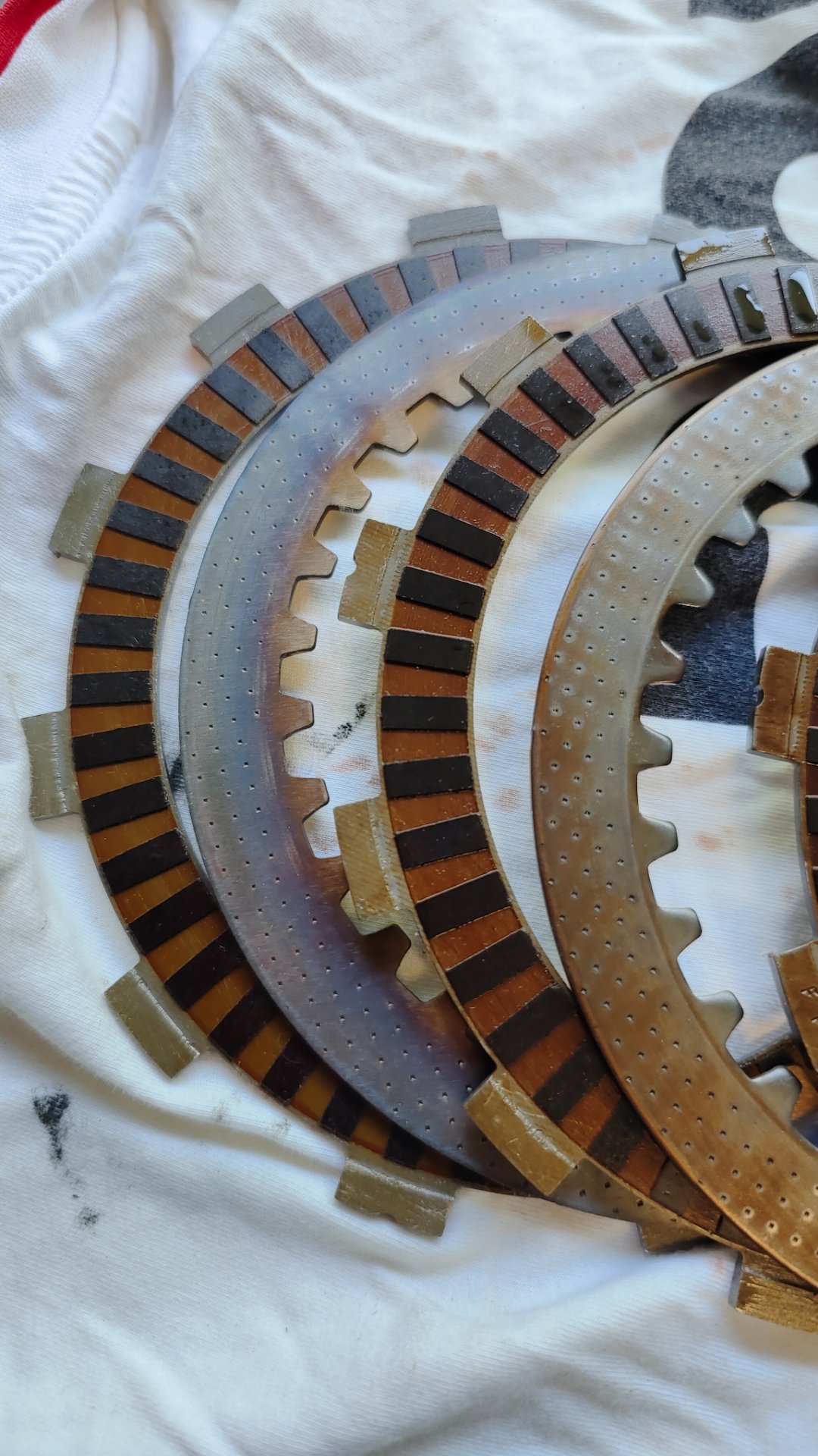

Neues von der Kupplungsfront :roll:
Hab endlich Zeit gefunden mal alles zu checken.
Faktisch sehen die Stahlscheiben teilweise extrem bläulich aus, was meiner Auffassung nach auf zu heiß geworden spricht.
Generell klebten die Reib und Stahlscheiben ziemlich heftig aneinander.
Von den Verschleißmaßen bewegen sich sowohl Stahl als auch Reinscheiben nur noch knapp über Verschleißgrenze.
Die Stege des Korbes und der Nabe haben teilweise merkliche Riefen, teilweise fast keine.
Arg viel schlauer bin Ich nicht, außer das Ich das komische verhalten und schlechte Trennen nun definitiv der Kupplung zuschreiben würde.
Vielleicht mag mal jemand der sich mit dem Zustand der Scheiben besser auskennt seinen Senf dazu geben, Bilder von allem anbei.
Danke und Grüße

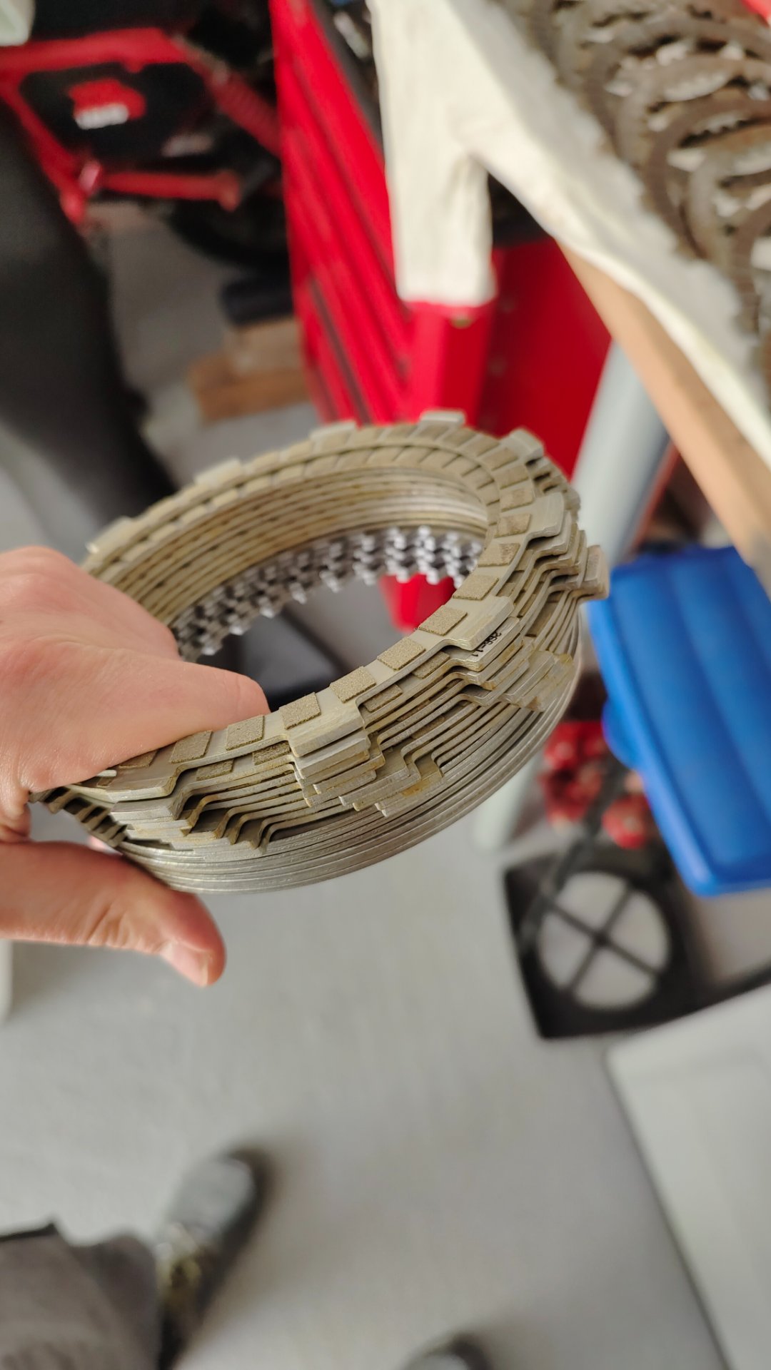

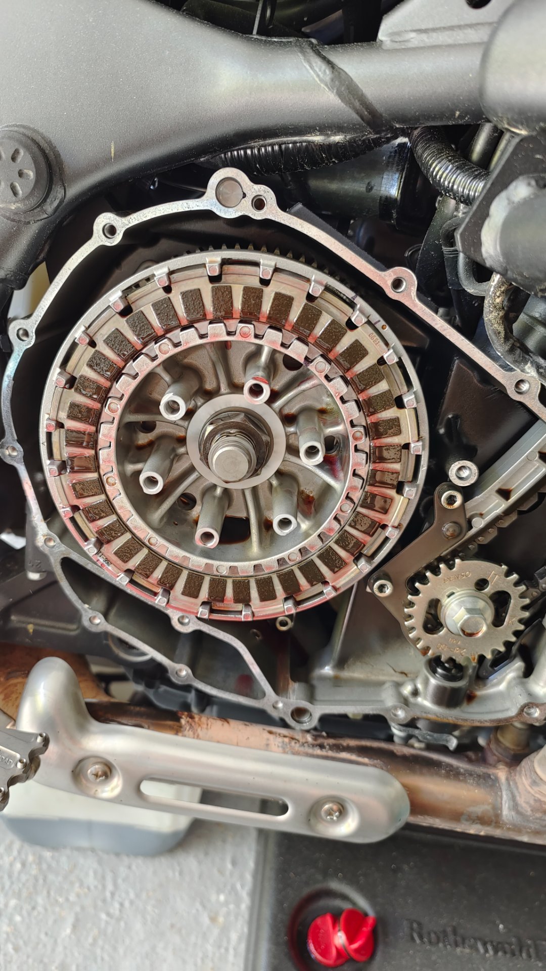

Trigger
Beiträge: 420
Km-Stand: 42000
Ort: Heidelberg
Re: Wie gut trennt die Kupplung?
Beitrag von Trigger »
Noch weitere Bilder
Mr.L
Beiträge: 637
Km-Stand: 89595
Ort: 42781 Haan/ Rheinland
Beitrag von Mr.L »
ich bin nicht der der die Ahnung hat und dessen Antwort sehnsüchtig erwartet wird.
Gehst du zu einem Motorradschrauber wird er wahrscheinlich folgendes empfehlen:
Mach die Kupplung 1x komplett neu.
Das wäre auch meine Meinung und wahrscheinlich bist du da selber schon drauf gekommen.
Das sieht auf dem Bild so aus, das sich ein Grad gebildet hat.
Kann man den mit dem Fingernagel spüren?
Feines Schmirgelpapier auf eine Feile und weg damit.
Das ist jetzt keine Lösung für das ursprüngliche Problem, nur eine Analyse der aktuellen Bilder.
Grüße basti
Trigger
Beiträge: 420
Km-Stand: 42000
Ort: Heidelberg
Mr.L hat geschrieben: Do 12. Mai 2022, 08:23 Moin,
Grüße basti
Servus Basti,
das ist mal der Ansatz, neue Kupplung ist bei OTR bestellt, mir Reib und Stahlscheiben
Alles was "spürbar" ist wird bereinigt aber nur in minimalstem Maße.
Neue Kupplung rein, gleich noch den eh anstehenden Ölwechsel dazu und dann schau Ich mal.
Kupplung kommt mit Dichtung auf 170€, bissl Aua aber wenn's Hilft geht das noch.
Ich werde berichten :daumen:
Liebe Grüße Manu

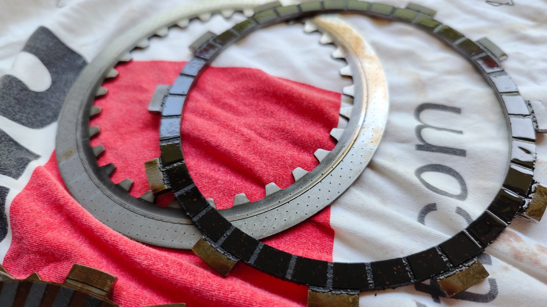

Soderle die neue Kupplung ist seit gut 150km verbaut.
von OTR bekommt man die TRW Kupplungsscheiben geschickt.
Zur Originalen unterscheiden sich diese darin, das diese "Punkte" auf den Stahlscheiben fehlen und die Reibscheiben an den Zähnen keine Einkerbungen vorweisen.
Ansonsten ist Anzahl der Scheiben identisch und auch die unterste ist schmäler wie beim Original.
Die Reibblöcke sind anders angeordnet und etwas größer wie bei der Originalen.
Zum fahren an sich wirkt die Kupplung etwas lauter im Stand wenn der Motor vor sich hin tuckert.
Schalten lässt Sie sich entgegen der alten aber Butterweich hoch wie runter, womit auch mein Problem gelößt ist.
Das ganze hat akustisch aber mehr Bestätigung, sprich jeder Gang macht den obligatorischen Knack beim durchschalten, entgegen der alten passiert das aber ohne spürbaren widerstand.
Lediglich der Neutrale lässt sich ab und an etwas Zeit beim finden, was Ich aber auf die Riefen schiebe, die Ich zur besseren Beurteilung erstmal gelassen habe.
Ein neues Problem welches sich nun aber aufgetan hat ist, dass beim Kuppeln mit zwei Fingern ( vom Offroadfahren so angewöhnt, kleiner und Ringfinger sind immer zwischen Hebel und Griff und mit Mittel und Zeigefinger wir gekuppelt ) der Weg nicht reicht. Sprich sind die Finger im Weg, habe Ich nicht genug Hebelwirkung um die Kupplung sauber zu trennen.
Das war vorher definitiv nicht so.
Mag jetzt an der noch alten Kupplungsflüssigkeit liegen welche zum vergleich auch belassen wurde.
Oder eben jetzt mit funktionierender Kupplung doch am Kupplungsnehmer von OTR.
Da sich die Kupplung nicht einstellen lässt ( bis auf die Verstellung am Hebel die aber unerheblich ist ) werde Ich nun wieder auf den original Nehmer umbauen und schauen ob das ganze so wieder funktioniert.
Im großen und ganzen haben sich aber die Hauptprobleme gelöst und ich muss das ganze wirklich der Kupplung auf die Kappe schreiben, die meine Offroad Gangart wohl nicht so prickelnd fand die letzten 26tkm
seitdem Ich meine Dicke bewege und das nun auch im Gelände :lol:
Macht aber nix, mit 150€ ist das verkraftbar.
Neuen Ölfilter und neues 7100er gabs noch obendrauf, das alte war jetzt ein gutes Jahr alt, über 10tkm drin und hat den harten Offroadeinsatz auf dem ACT Italy mitmachen müssen :lol:
Wenn Ich den Nehmer umgebaut habe, berichte Ich nochmal :daumen:

Moin zusammen,

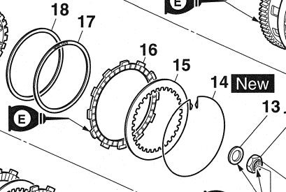

der Thread ist zwar was älter, ich hätte da aber trotzdem noch eine Frage. Beim neu machen der Kupplung, da sie nach 150.000 km nicht mehr richtig trennen wollte, bin ich über diesen komischen Draht im Kupplungskorb gestolpert.
Wozu ist der Draht gut, außer Aus- und Einbau zu erschweren?
Ach ja, Reib- und Stahlscheiben sowie Tellerfeder neu, Kupplung trennt und das Schalten ist beinahe lautlos.
Bernd
Beiträge: 2711
Km-Stand: 216885
Bernd_HH hat geschrieben: Fr 3. Okt 2025, 17:35 der Thread ist zwar was älter, ich hätte da aber trotzdem noch eine Frage. Beim neu machen der Kupplung, da sie nach 150.000 km nicht mehr richtig trennen wollte, bin ich über diesen komischen Draht im Kupplungskorb gestolpert.
Welcher Draht Bitteschön? :denker:

Den Drahtsicherungsring vor der ersten (wenn man motorseitig anfängt zu zählen) Stahlscheibe. Pos.: 14 im WHB.
Bernd
Hallo Bernd,
Du gibst die Antwort ja schon selbst: Sicherungsring.
Der hält alles schön an seinem Platz.
