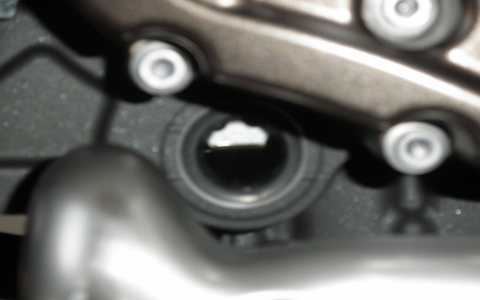

das ist der Ölstand im warmen Zustand und so fahr ich sie immer.
Wenn zufiel Öl drin gewesen wäre wär´s ja einfach dann
müsste ich mich nur über mich selbst ärgern.

Hallo Umsteiger,Umsteiger hat geschrieben:Hallo,
nimm's nicht persönlich. Aber welche Erklärung gibt es denn dann für den "Ölsee" ?
Gruß Jörg Lutz

Re: Ölverbrauch
Halo Lutz,
da gibt’s nichts persönlich zu nehmen, Fakt ist nun mal, dass ich nicht zu viel ÖL eingefüllt
habe. Bin da ziemlich pingelich was mein Motorrad angeht, zumal ich auch beruflich viel
davon mitbekomme und auch daher komme. Ich hab bei der 10000er noch einen K&N verbaut und da ist es zum ersten Mal aufgefallen. Das ist das Foto bei Kilometerstand 11800 (Ölstand) ich hab
den Ölwechsel zur 10000 selbst gemacht. ( Mit Einverständnis und Öl vom Händler)
Also Ölwechsel bei 11500 dann 300 gefahren und Foto gemacht bei Kilometer 18800
ist das Foto vom Luftfilterkasten entstanden. Ölmenge im Luftfilterkasten und Schlauch ca.
ein Schnapsglas, das ist nicht unbedingt sehr tragisch. Ich hab mir die Mühe gemacht und nach
jeder längeren Tour den Ölstand kontrolliert, dabei ist aufgefallen, das sie immer dann Öl
verbraucht hat wenn ich sie richtig ran genommen habe. Sie hat jetzt 20100 bei 21500 ist die
20000er fällig dann werde ich dabei sein und mir das ansehen.
Da noch einige andere Kleinigkeiten anstehen wird der Herr von Yamaha auch dabei sein.
Der Ölstand ist jetzt kurz vor Minimum ich habe nichts nachgefüllt. Die ca. 1000 Kilometer
bis zur Inspektion werde ich vorsichtig fahren, und dann schauen mer mal.
