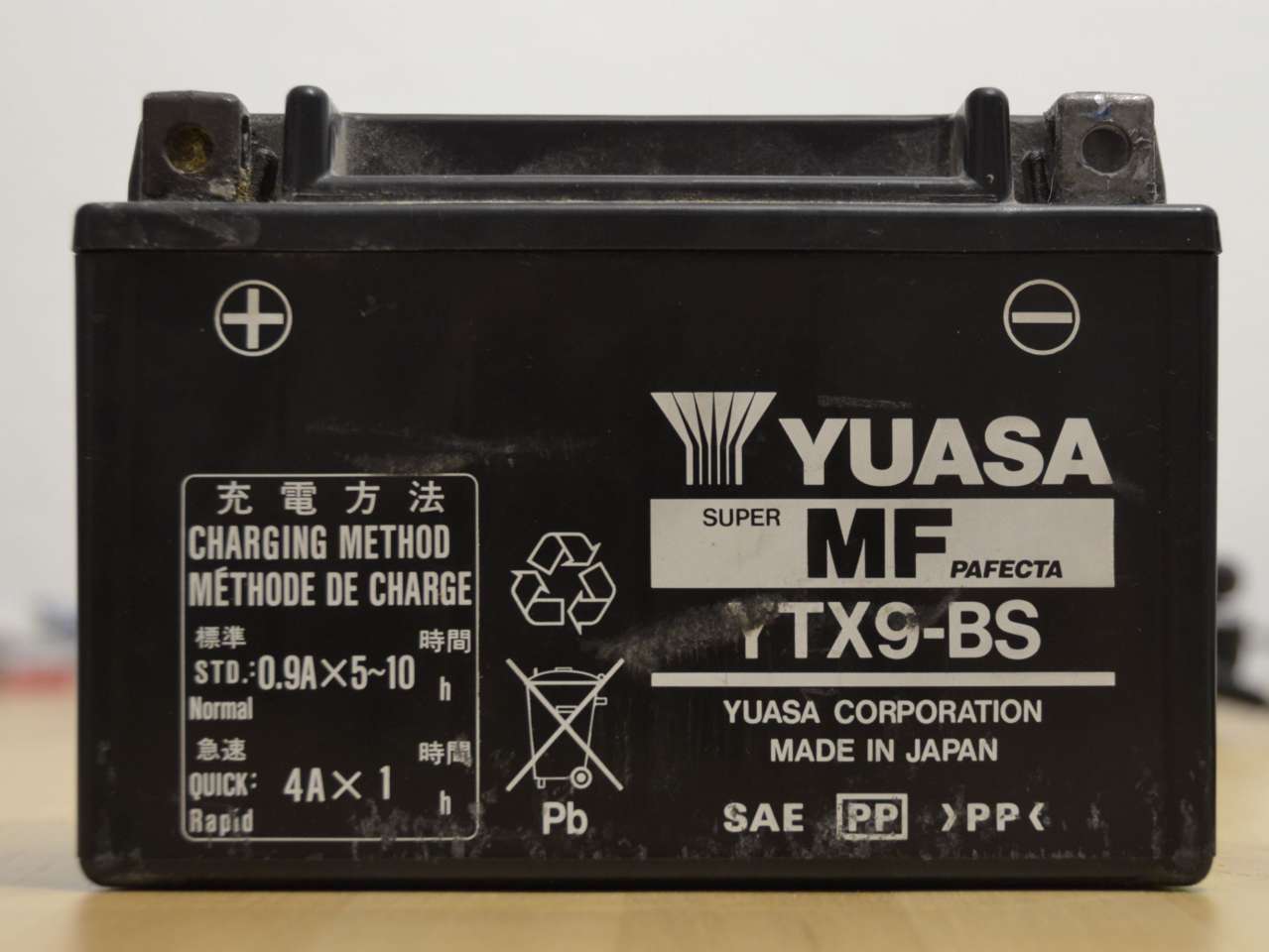

Re: Batterieprobleme
Ich zweifele gerade wieder mal etwas an meinem Verstand :denker:
Heute Abend hat es mir gerade noch zum Polo gereicht. Eine Weile in deren Kiste für alte Batterien herumgekruschtelt. Die einzige, die von der Größe, den Abnutzungsspuren (Abschabungen von dem quer über die Vorderseite verlaufenden Gummiband, Anbringung Kontakte) und dem (hohen :oops: ) Schmuddeligkeitsgrad her gepasst hat, war diese. War auch die einzige, die mir von der Erinnerung her sehr bekannt vorkam:
Das ist aber gar keine YTZ12S wie im Handbuch steht, sondern eine YTX9-BS. BxHxT: 148 x 105 x 84 mm. Füllt den Karton der Polo-Batterie genauso aus wie diese. Passt also auch genau so in den Batterieschacht der :xt12: .
Könnte das sein, dass ich die ganze Zeit mit der "falschen" Batterie rumgefahren bin? Soweit ich weiß, werden die ja bei der Erstmontage vom Händler eingebaut. Meine XT12 war damals die erste, die dieser Händler bekommen hatte - eine YTZ12S war dann vielleicht nicht greifbar.
Wenn das so wäre - könnte die niedrigere Kapazität den Regler-Defekt verursacht haben? Mal schauen, was die morgen bei Motec dazu sagen.
Beitrag von Stefan_L »
Sofern der Regler keine Vorschäden hatte oder eine Fehlkonstruktion ist bringt die geringere Kapazität keine Möglichkeit den Regler oder den Generator zu schädigen.
Ein Wackelkontakt / schlecht sitzende Anschlüsse an der Batterie oder in den Steckverbindern im Kabelbaum sind meistens die Ursache für Reglerschäden.
Was genau ist denn am Regler defekt? Die Pauschalaussage sollte hinterfragt werden. Evt. sind (nur) die Gleichrichterdioden durch Überspannung (z.B. infolge Wackelkontakt) defekt.
Dies kann einfach durch eine Spannungsmessung mit einem Oszilloskop (in Werkstätten meist als "Multitester" vorhanden) geprüft werden (wenn es denn nicht nur eine Metallschlosser sind).
