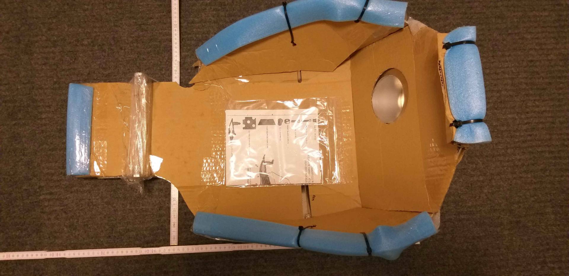

so, heute kam das Teil. Hier kann man sich das Video anschauen
https://www.youtube.com/watch?v=4fTGV-d5KZ0
Anbei ein paar Bilder
verpackt mit Maßen
verpackt mit Maßen
von unten
von unten
von oben
von oben
Materialstärke 4mm Alu Blech
Gruß Bill
