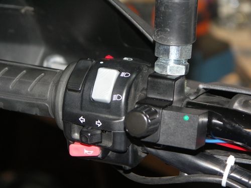

Moinsen,
unter http://www.mccoi.de/" onclick="window.open(this.href);return false; findet Ihr einen Hinweis auf einen Bausatz (Heizgriff-Regelung, stufenlos), der die Heizgriffe mittels wasserdichten Poti in einem schön kleinen Gehäuse regelt.
Das STG kann man schön irgendwo unsichtbar verstecken, das schön kleine Bedienteil auch schön unauffällig verbauen.
Der Bausatz ist fertig beschriftet und muss nur nochbestückt werden. Das ist in ca. 30 Minuten zu schaffen.
Das ganze fur unschlagbare 25 Euro! Dazu die Heizgriffe....für denjenigen, der eine Stufenverstellung hat.
Ich fahre selber seit Jahren den Kettenöler aus gleichem Hause. Ich kann nur sagen, dass alles perfekt verabeitet ist.
Da kann man nichts falsch machen.

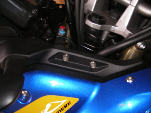

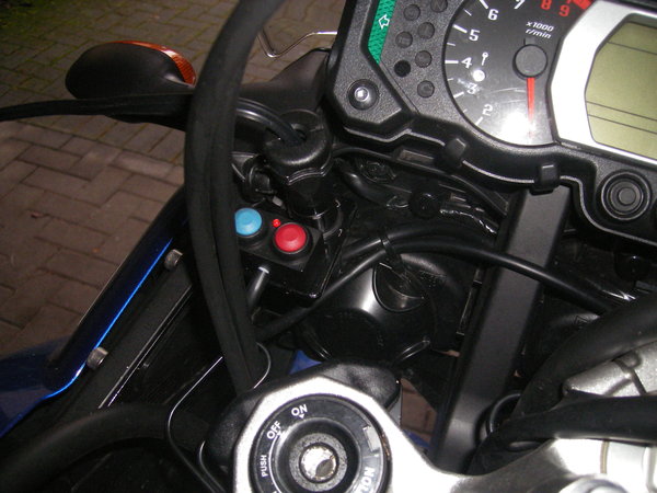

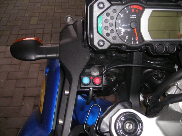

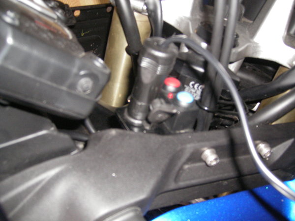

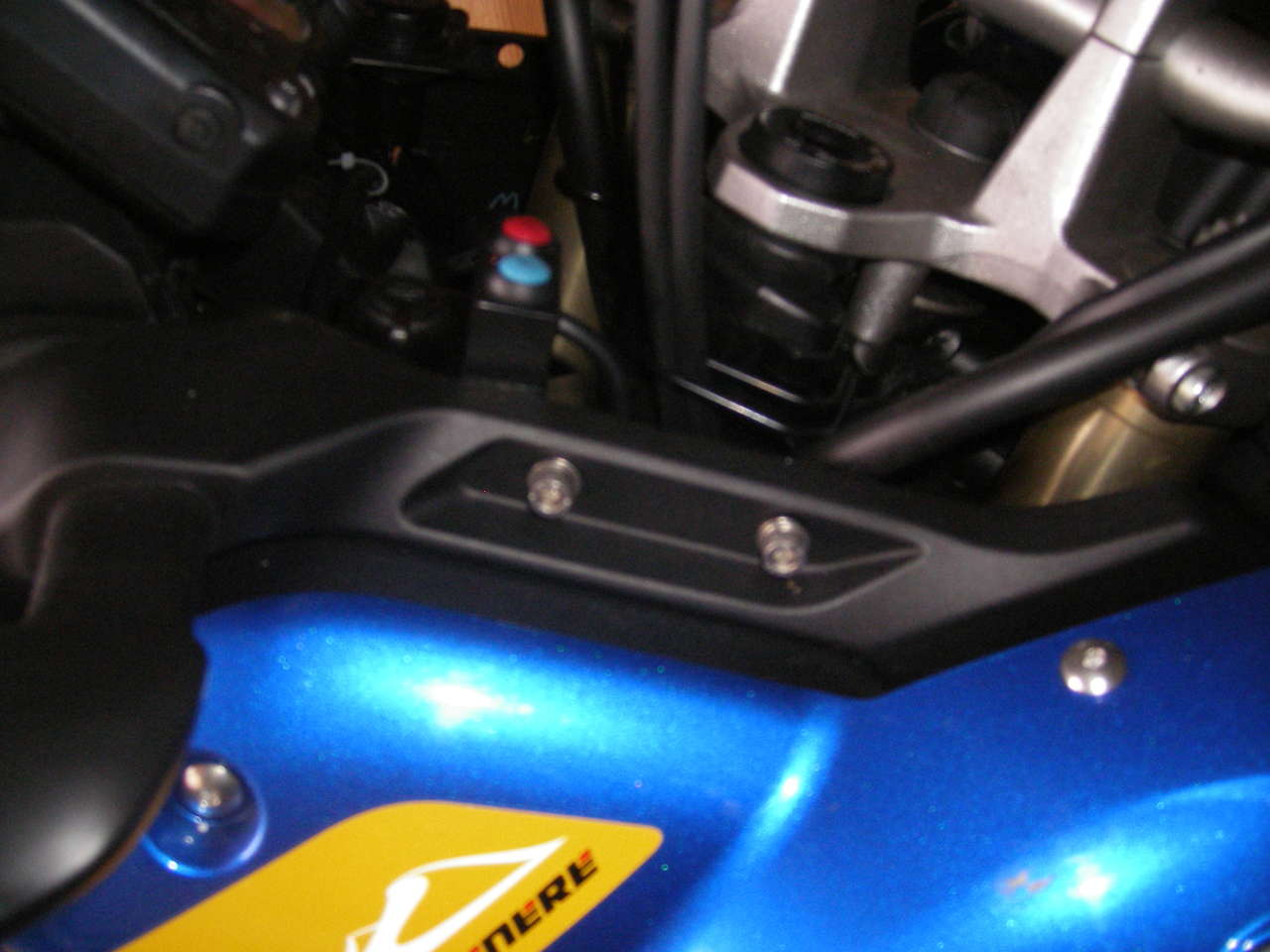

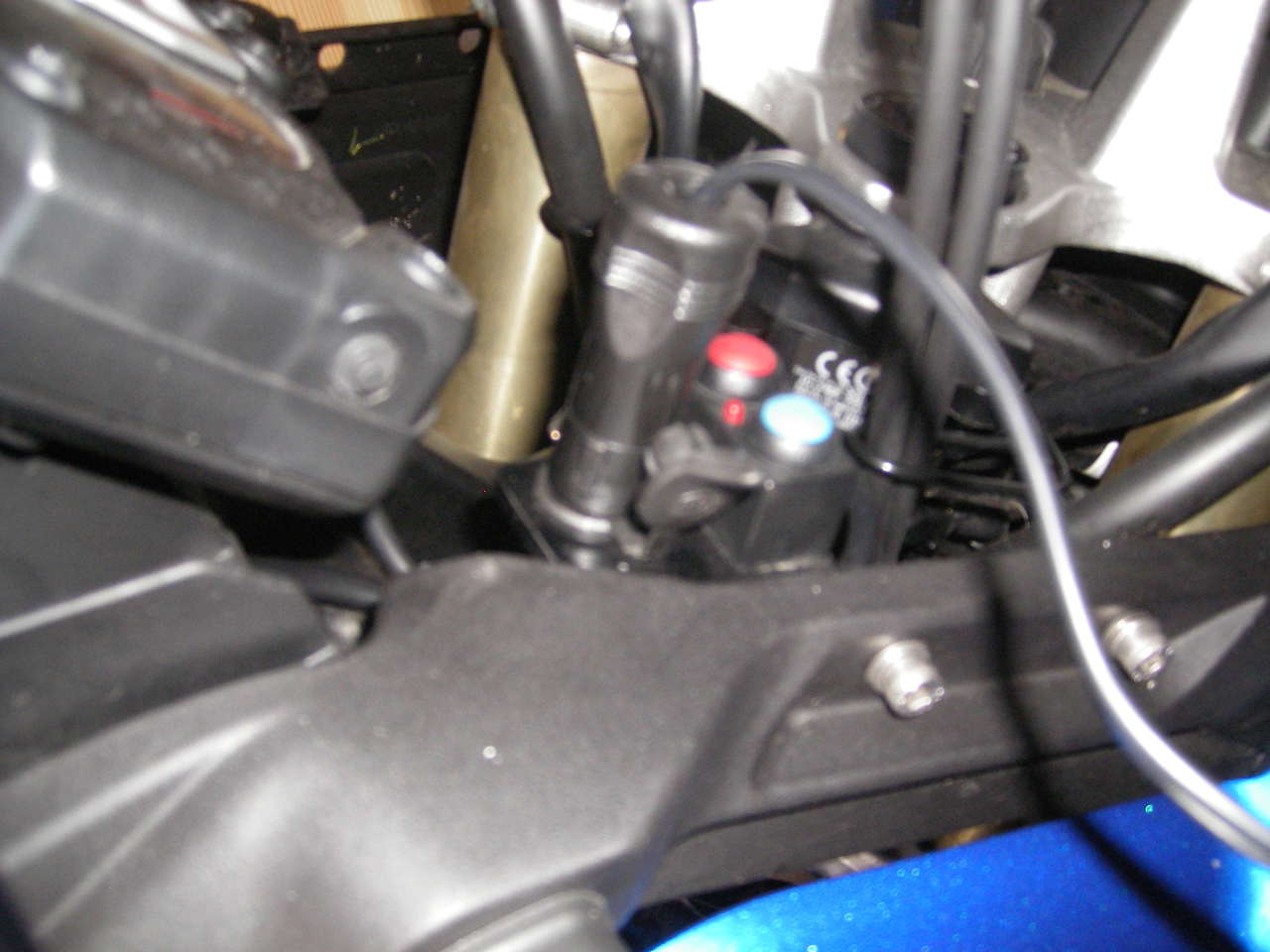

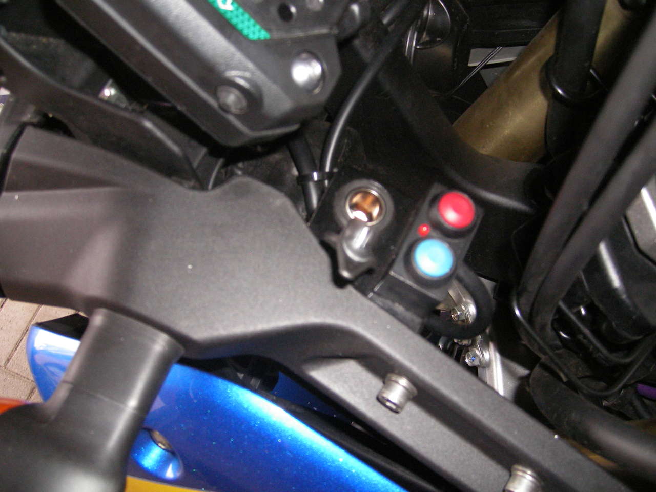

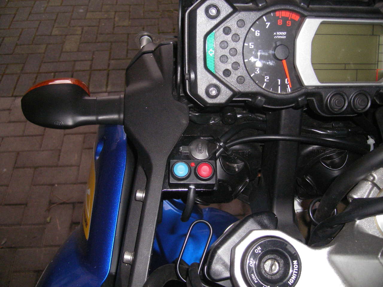

@hallo all
die coolride patronnen müssen den durchmesser d18 mit M8 gewinde haben, da sie in den lenker einschoben und eingeklebt werden. ebenso werden die kabel im lenker verlegt und kommen mittig zwischen den lagerböcken unten heraus. d.h. lenkerdemontage. dadurch sind die kabel nicht im wege.
die montage ist für ungeübte ein wenig aufwendig, aber durchaus machbar. ansonsten baut die bestimmt auch euer ;) ein. ich bin da seit 2 wintern bestens mit zufrieden. eine 100%ige einbauleitung findet ihr hier http://www.coolride.de" onclick="window.open(this.href);return false;
habe ich auch im anderen forum damals ausführlich beschrieben und diskutiert.
der temperaturfühler ist unten an der hupe und für die tasteinheit habe ich mir selber einen aluwinkel angepast, siehe fotos. auch zu erkennen ist meine zusätzliche buchse die dauersaft zur batterie hat, die benutze ich fürs ladegerät.
ich bin mit coolride weder verwandt, bekannt oder arbeite dort. die patronen sind einfach nur klasse und haben im jahr 2010 "nur" 160euro gekostet. gegef. lassen sie sich auch wieder demontieren.
mfg
seeffe

Hallo seffe!
Bist Du sicher, das es 18er Patronen sind? Bei mir sind 17er drin. Der Kleber muß ja auch noch irgendwo hin..Oder ist das Toleranz?
seeffe
Re: Griffheizung
Beitrag von seeffe »
sagen wir mal zu 99% , lass mich heute abend mal auf die rechnung schauen.
1mm im durchmesser , also o,5mm je seite mit kleber auszufüllen ist aber happig.
seeffe
Re: Griffheizung
so, habe gerade nachgesehen.
100%ig sind bei mir die mit d18mm und M8 gewinde drin.
die gewindescheiben die im lenker angeheftet waren haben bei mir einen durchmesser von 18,4mm .
für die die nicht wissen worum es geht:
im lenker ist ca 2cm vor dem lenkerende , jeweils links und rechts , eine scheibe mit M8 angeheftet. mit diesem M8 werden die griffschalen bzw. protektoren oder wie auch immer angeschraubt. das sieht man aber schon wenn die griffgummis abgezogen werden. den heftpunkt aufbohren und mit einen passstiftzieher oder schraube die scheiben entfernen durchschmiergeln damit der grat weg ist.
mfg
