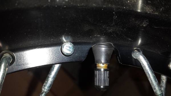

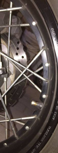

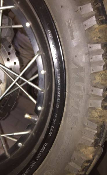

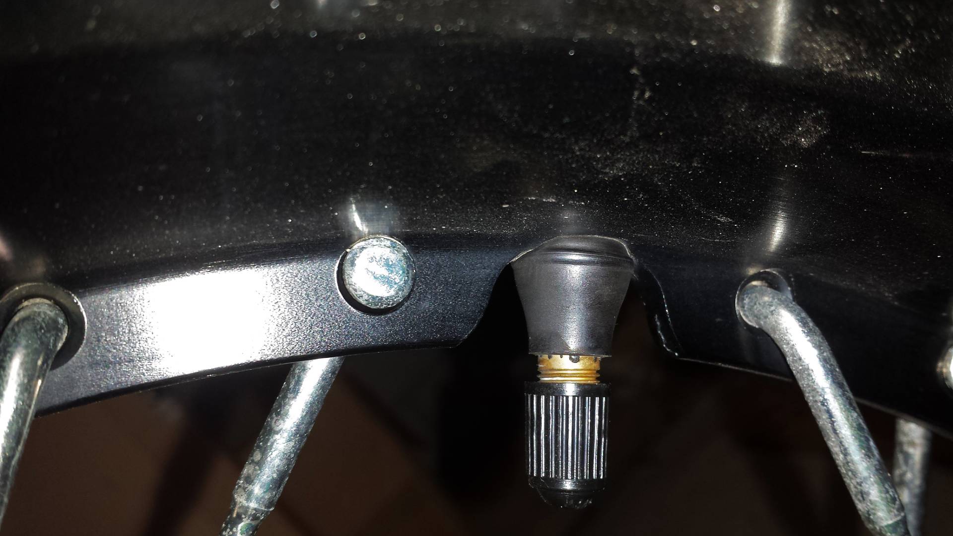

Das ist meine, DP07, EZ 01.09.17

Meine DP 07 (EZ: 04/2017) hat, wie bei EMS, noch die "alte" Felge mit dem niedrigen Steg, verbaut.
Nur hat meine DOT 11/16.

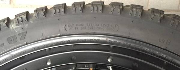

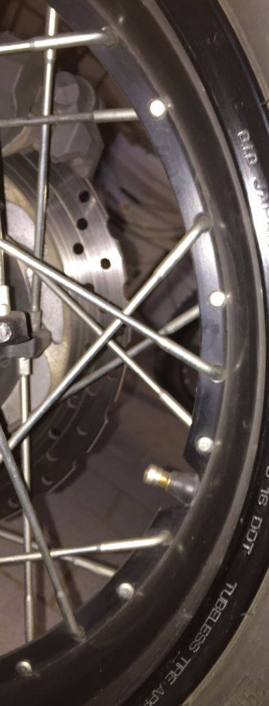

Hier die Felgen von meiner DP07 Baujahr 2016, also eine der ersten 07er. Alles Tubeless Tire Applicable, ohne Nummer.
Hab bisher 25.000 Km runter und auch regelmäßig kontrolliert, bisher kein Problem ersichtlich.
Bei der Inspektion die ich bei 17.000Km hab machen lassen hat die Yamaha Werkstatt nochmal die Speichen nachgezogen da einige nicht dem von Yamaha vorgegebenen Drehmoment entsprachen.
Vorderrad:
Hinterrad:

OliviaLaMoto hat geschrieben: Di 16. Okt 2018, 19:17 Alles Tubeless Tire Applicable, ohne Nummer.
Deine Felge ist DOT 9-16. Das ist auf einem Foto gut zu erkennen.
Gruß Manfred

OliviaLaMoto
Re: Hintere Felge gebrochen
Beitrag von OliviaLaMoto »
unswitchable hat geschrieben: Di 16. Okt 2018, 19:48
Hallo Manfred,
das hab ich ja geschrieben, Olivia ist Baujahr 2016.
Wenn ich das hier richtig verstanden habe ist die Dot Nummer ja nicht ausschlaggebend sonder die Nummer hinter dem Tubeless Tire Applicable:
doppelklick hat geschrieben: Di 16. Okt 2018, 16:13
Die DOT-Nummer ist ja nur Monat/Baujahr der Felge wie bei Reifen auch. Deshalb gibt es so viele unterschiedliche DOT-Nummern.
Entscheidend ist das Strangprofil. Das ist bei den neuen Felgen höher und die Bezeichnung ist Tubeless Tire Applicable 2.
Die ZWEI fehlt bei den alten Felgen und bei den Suzuki-Felgen.
Wobei die neuen Felgen ja nicht schon bei der DP04 eingesetzt wurden.
Welche Felgen die DP07 hat ist bisher unbekannt.
Gruss
Karsten

Mir scheint der Mittelsteg an der blauen Felge von Rainer tatsächlich viel höher.
Habt ihr mal nachgemessen?
