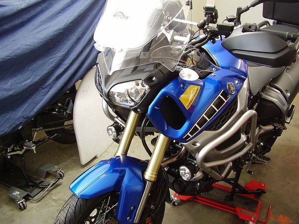

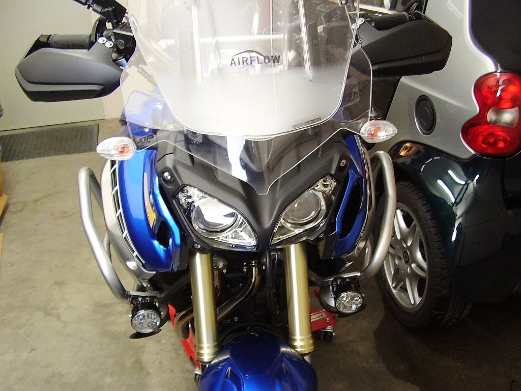

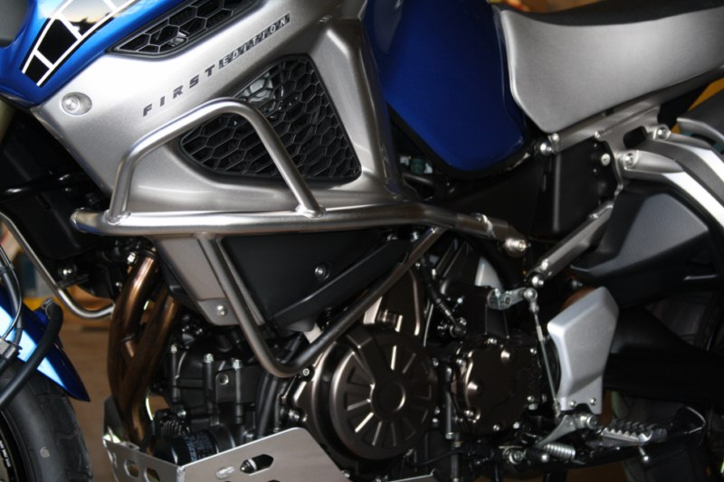

Re: Stürzbügel
hab gerade Dank euer Hilfe den Sturzbügel montiert, war wirklich nicht schwer und ich muß sagen, passt super.
Noch ein paar Bilder und nochmals Dank für die Tips,
Gruß Zerfi
Gruß Zerfi

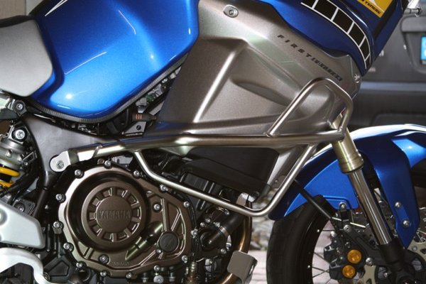

Re: Stürzbügel
Habe mir Bügel von SW-Motech in Silber lackieren lassen, gefällt mir, siehe Bilder
Logu
Logu
