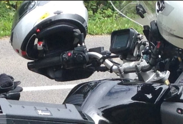

hier mal ein (stark eingezoomtes) Bild von dem gedreht montierten Schalter:

Re: Das leidige Gaszugthema
Super Idee, das Teil einfach zu drehen! das war so ziemlich das erste was ich nach dem Kauf gemacht habe. Funktioniert bis jetzt tadellos. Anfangs hatte ich Bedenken wegen dem Regenwasser, aber das hat sich mittlerweile erledigt.

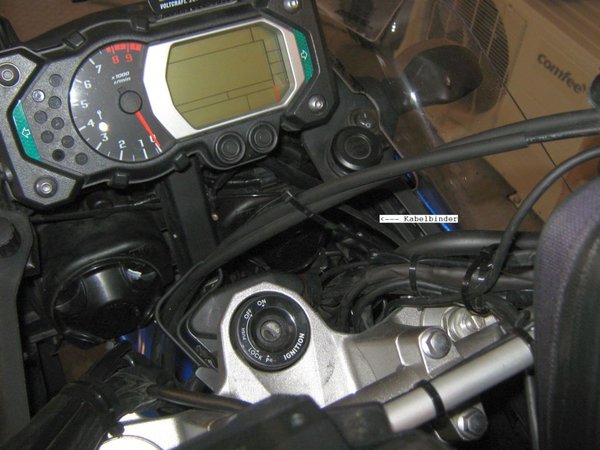

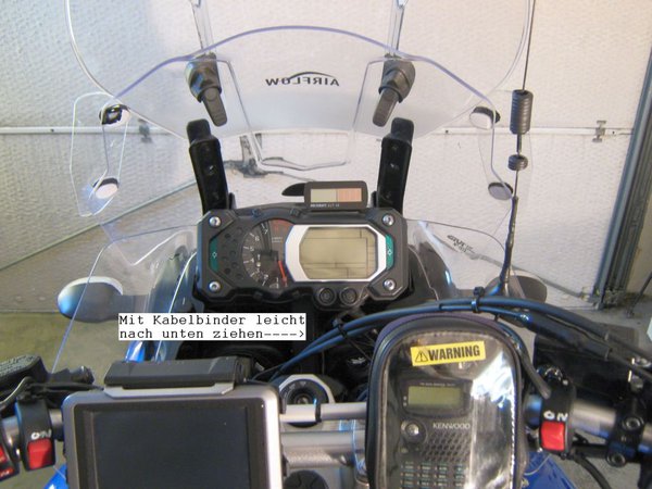

Habe mit einem Kabelbinder die Gaszüge etwas nach unten gezogen. Bin 180 groß. Bild habe ich sitzend auf dem Motorrad gemacht.
Logu
