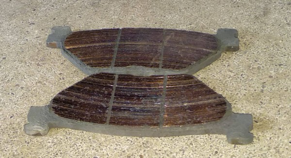

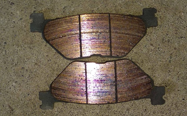

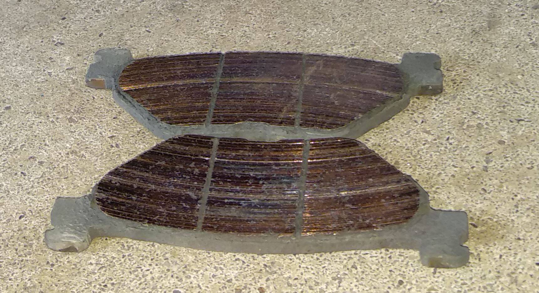

- Beiträge: 2848
- Km-Stand: 255120
Re: Bremsbeläge hinten schneller abgenutzt
Bei stellt sich das Thema genau andersherum dar.
Die Bremsbeläge waren jetzt schon 88.600km drauf. Die letzten 10.000km haben die Beläge 0,5mm verloren.
Diese blaue Schicht schaut auch ganz merkwürdig aus. Gestern habe ich neue montiert.
ServusFranz hat geschrieben: Sa 4. Jul 2020, 07:24 Bei stellt sich das Thema genau andersherum dar.
Die Blaufärbung kommt wenn die Beläge beginnen zu verglasen. Das kommt bei geringerer Belagstärke dann recht schnell weil auf Grund der geringen Masse an Belag die Temperaturstabilisierung darunter leidet, und sich schneller aufheizen.
Abgenutzte Beläge gehen auch schneller ins Fading - egal ob vorne oder hinten - da sie einfach schneller heiß werden.
LG
Fritz

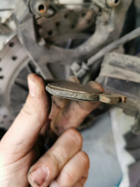

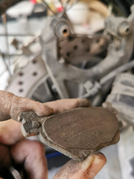

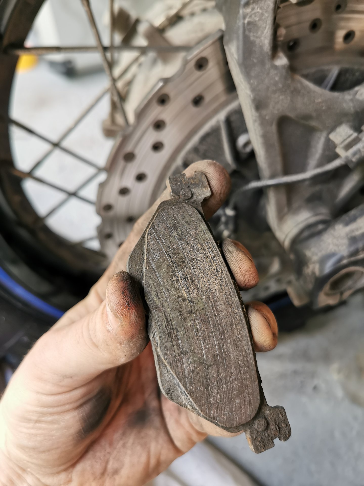

- Trigger
- Beiträge: 420
- Erstzulassung: 2018
- Km-Stand: 42000
- Ort: Heidelberg

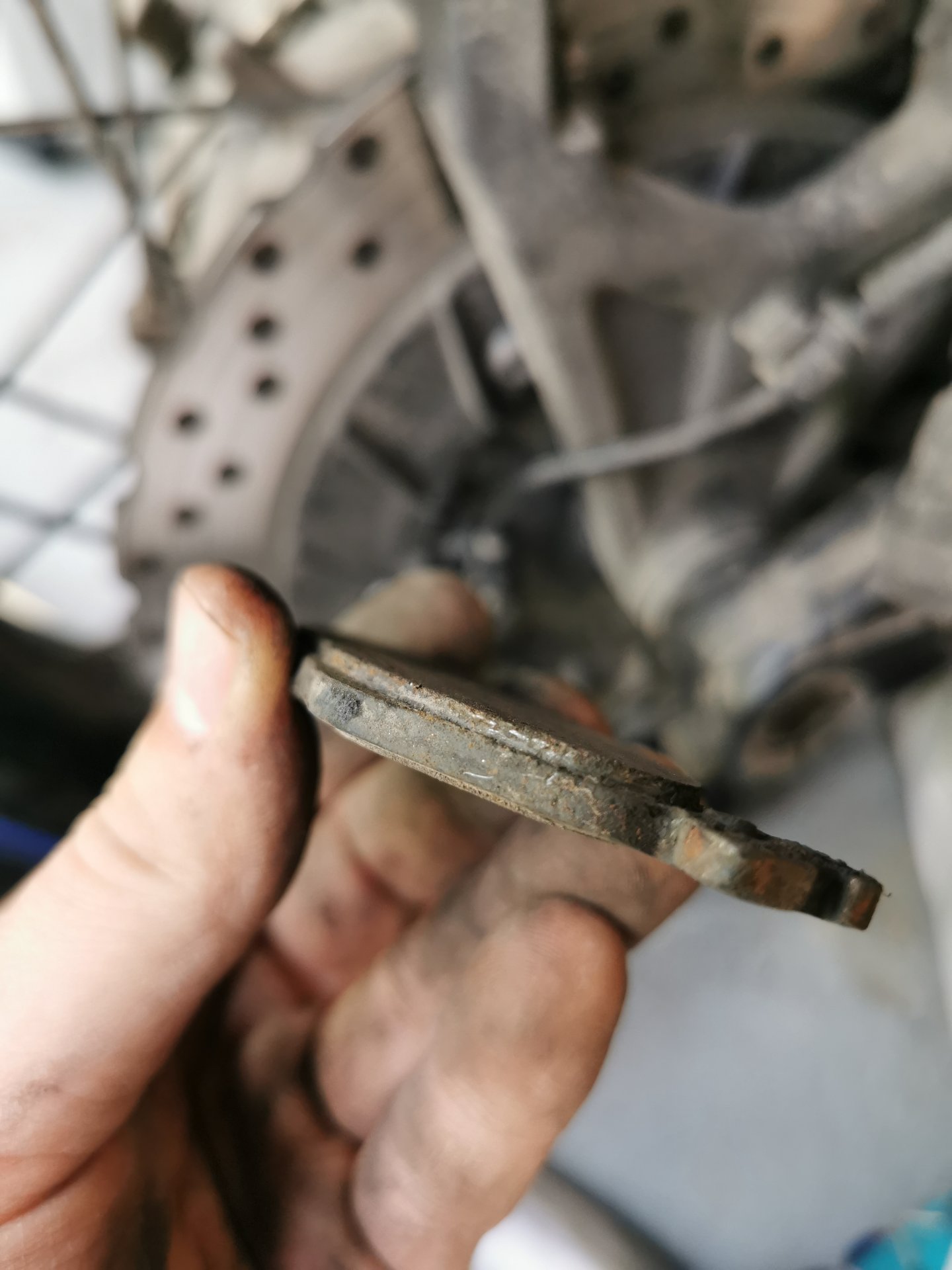

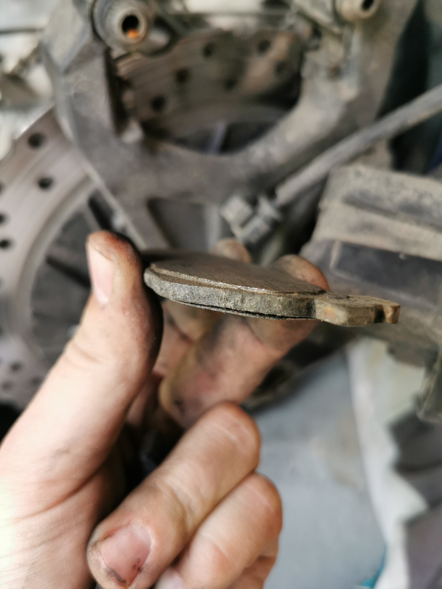

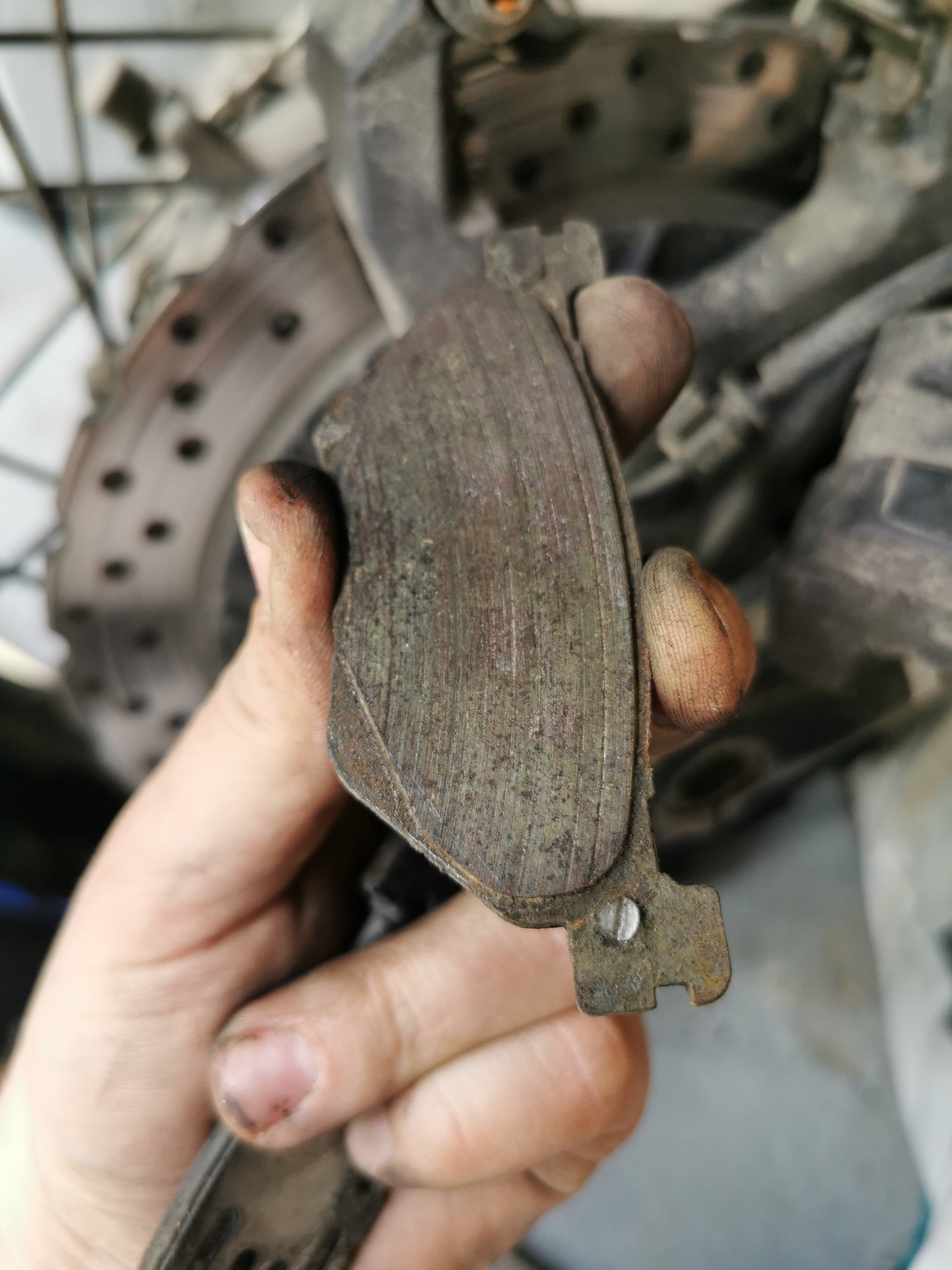

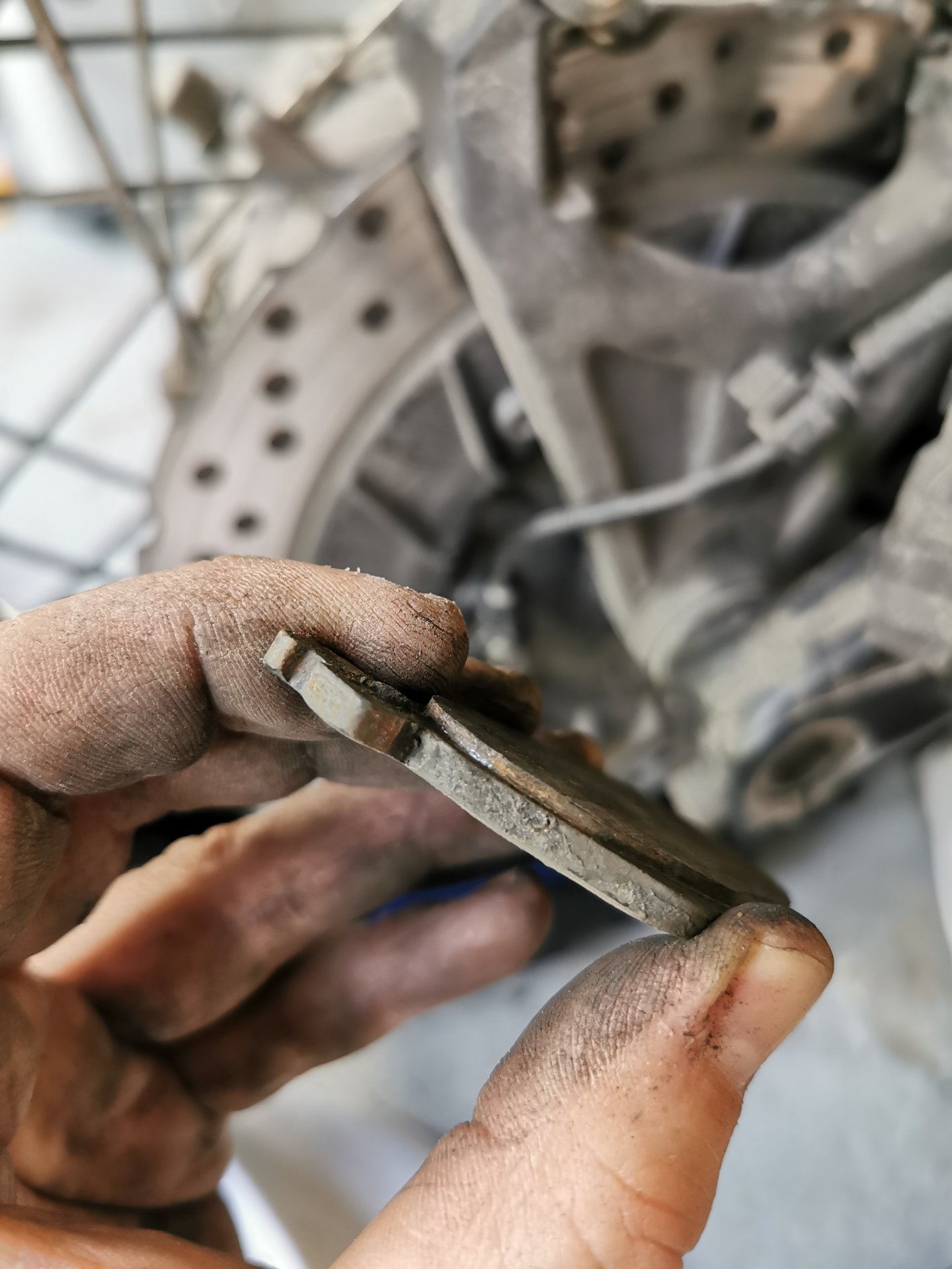

Öh wollte mich mal kurz zu dem Thema melden
Eben die neuen Reifen aufgezogen und dabei die Bremsen angeschaut und einen
bekommen
Die Dicke war bei 21895 zum 20k Service.
Tacho zeigt nun 28850km.
Zum 20k gab's neue Beläge hinten.
Heißt ziemlich genau vor 7tkm.
Anbei die Bilder Ich bin etwas verwirrt
Das Sie hinten mitbremst und daher auch gut mehr Belag verbraucht klar. Aber 7tkm auf originalen Yamaha Belägen
Der abgefahrenere ist der von hinten rechte.
Der mit etwas mehr der linke.
Erstmal neue Beläge Ran schaffen....
