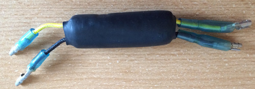

da ich bei meiner DP04 gerade auf andere LED-Blinker umrüste und mir die Widerstände gerne sparen möchte
muss dann ja das Relais gegen ein lastunabhängiges Modell tauschen.
Meine Frage ist, sitzt das Blinkerrelais bei der DP04 immernoch an gleicher Stelle?
(Da alles so aussieht wie auf dem Bild weiter vorne gehe ich mal davon aus - habe leider nur das WHB für die DP01),
Allerdings dürfte doch eigentlich, wenn ich das Relais rausziehe nix mehr blinken, oder doch?
Ich bin verwirrt
Mal davon abgesehen dass ich nicht verstehe warum Yamaha noch Widerstände verbaut wenn ab Werk LED´s dran sind
Ich bin verwirrt

DAS dachte ich auch ... aber leider weit gefehlt.
Yamaha verbaut tatsächlich Widerstände mit den Werks-LED´s und kein lastenunabhängiges Relais.
Daher meine Frage.
Daher meine Frage.

Hi Lars,
Bin auf die selben Probleme an meiner dp04 wie du gestoßen.
Die dp04 hat zwar LED Blinker, im Blinkerkabel ist aber jeweils ein Widerstand eingebaut. Ich wollte daher auch ein lastunabhängiges Relais einbauen und die Widerstaende entfernen. Nur: welches Relais ich auch ausgebaut habe, die Blinker arbeiteten hübsch weiter. ?????? Ein Anruf bei meiner Werkstatt brachte auch nur Verwirrung, da die behaupteten das kann doch gar nicht sein. Einen Tag später schrieb mir dann mein Haendler, dass die Blinker vom Cockpit aus angesteuert werden und er mir riet, die Widerstaende zu lassen und einfach andere LED Blinker zu montieren. Hab ich dann auch so gemacht obwohl mir der Einbau eines lastunabhängigen Blinkerrelais lieber gewesen wäre.
Dan

Die Original-Blinker haben Stecker. Die Widerstände sind einfach dazwischengesteckt. Bei den hinteren Blinkern sind die Stecker unter der Sitzbank.
