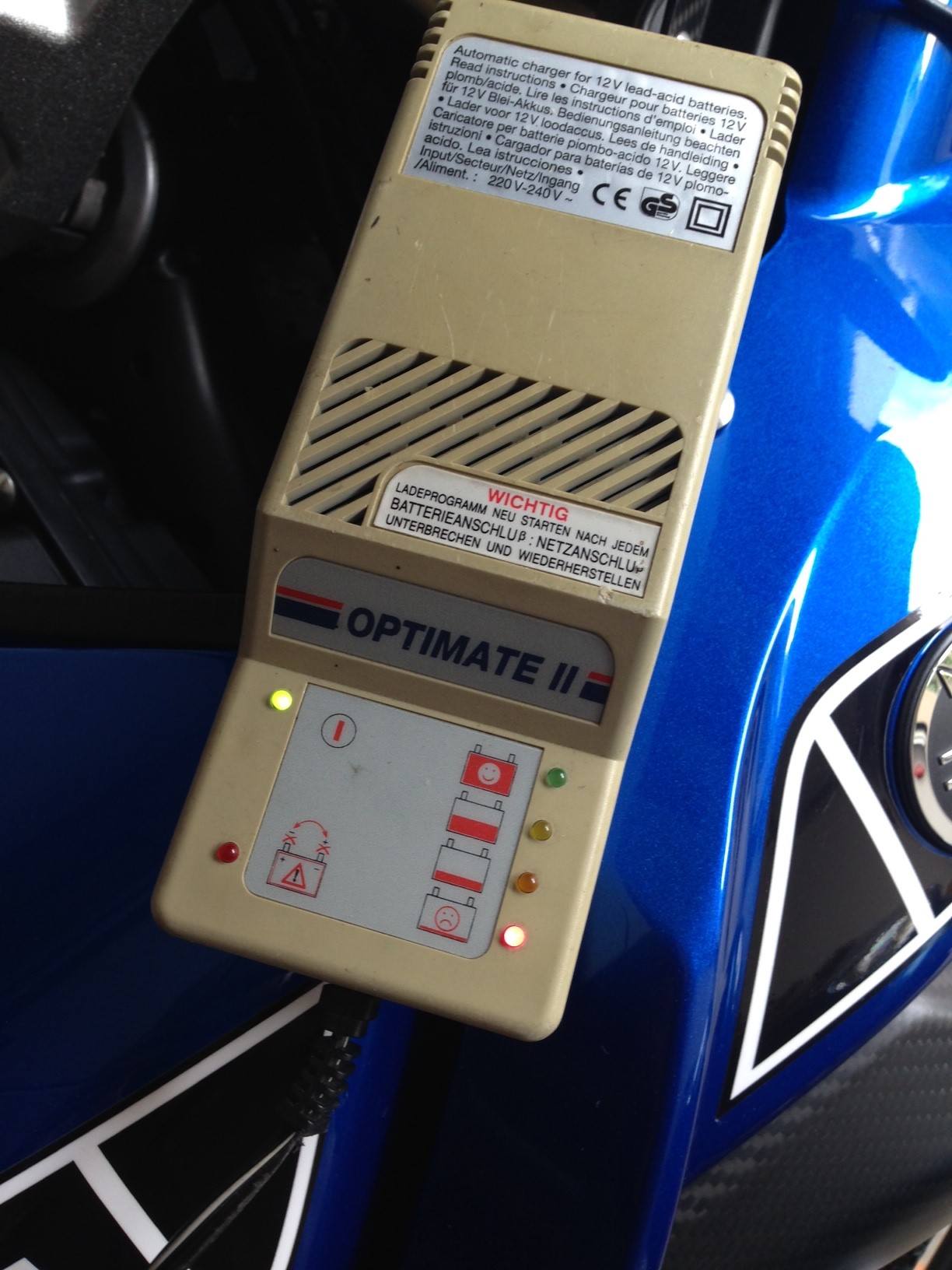

Hallo Stefan,deBubb hat geschrieben:Hi Floh,
kann ich die LifePo4 mit meinem Ladekabel laden oder benötige ich dafür ein anderes?
Habe aktuell dieses: http://www.ctek.de/de/de/chargers/MXS%205.0
Danke
Stefan
ich würde dir empfehlen ein spezielles Ladegerät für LiFePO4 zu kaufen.
Das Tecmate OptiMate Lithium 0.8A TM-470 gibt es hier schon für 54,90 EUR.
Mit etwas Elektronik Erfahrung und einem Voltmeter könntest du auch probieren ob es mit deinem vorhandenen CTREK Ladegerät funktioniert. Ich habe mein altes Optimate II (über 20 Jahre alt) hier mal ein Foto an den neuen LiFePO4 Akku angeschlossen und mit dem Voltmeter die Spannung beobachtet. Die darf nicht über 14.4 Volt steigen. Bei mir waren es im Ladevorgang so max. 13,80 Volt. Okay die Batterei wurde auch "fast" vollgeladen geliefert. Nach erfolgreicher Ladung wurde sogar die grüne LED am Otimate II angezeigt. Wie es bei einer teilentladenen Batterie aussieht kann ich nicht sagen, werde dies aber auch mal testen! Wenn du aber auf der sicheren Seite sein möchtest dann kaufe dir das oben aufgeführte spezielle Ladegerät für LiFePO4.
Gruß Floh

Floh, auch wenn du an dem Altertümlichen Ladegerät hängst, Stefan braucht etwas Neues und auch du. Wenn du nicht wie ein Schiesshund neben der Batterie sitzen willst. Soweit ich mich erinnern kann geht das Ladegerät mit der Spannung höher, z.B. Wiederbelebung.
Genau so ein Teil hat die Batterie meiner Fazer in den Himmel geschickt. Seitdem trau ich den Teilen, auch den neueren, die für Gel etc.sind nicht mehr.
